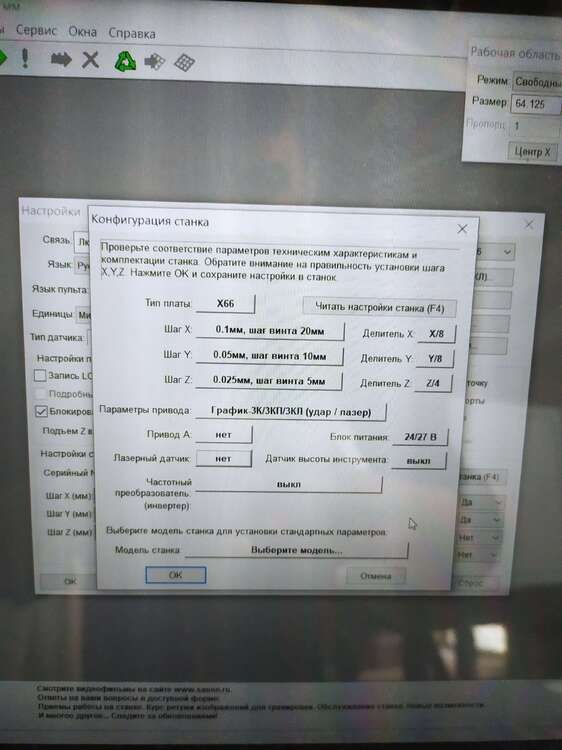

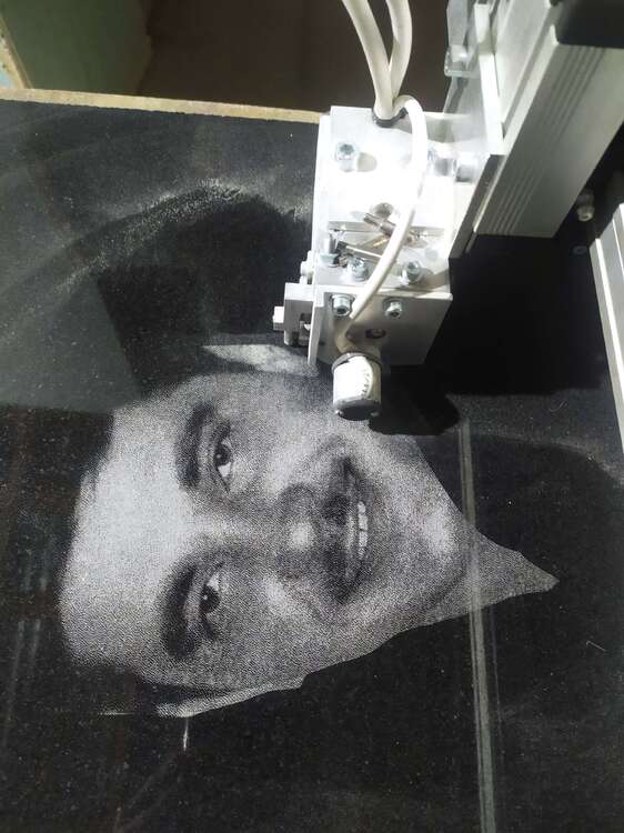

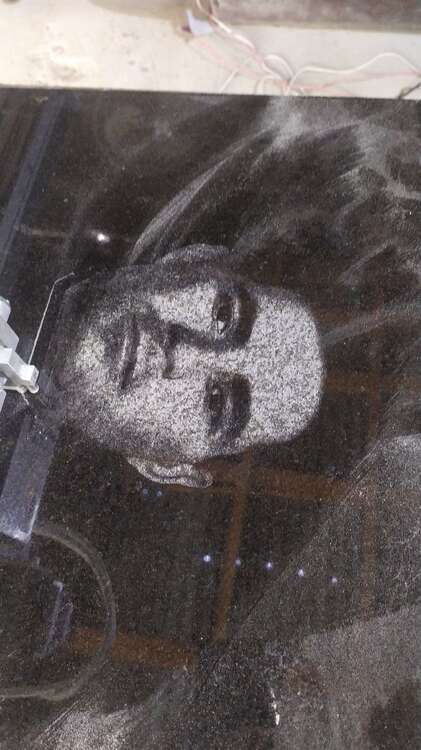

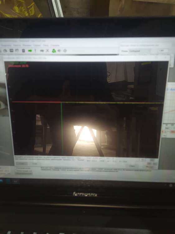

ElvinMenefov Опубликовано 30 апреля, 2024 Опубликовано 30 апреля, 2024 Недавно купленный автомобиль Sauno 12.1a, фотографии плохо выгравированы, можете мне ты не можешь Что мне сделать, что мне изменить, помогите мне.

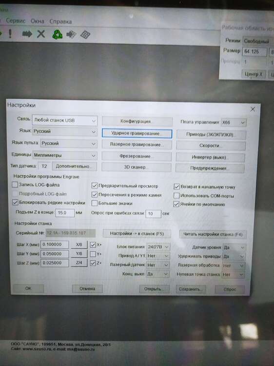

Esli vdrug Опубликовано 1 мая, 2024 Опубликовано 1 мая, 2024 @ElvinMenefov по настройкам вроде все правильно. Приду посмотрю какие у меня. На каких уровнях выбиваешь?

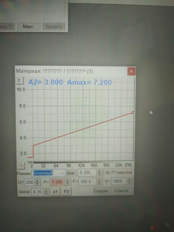

Soaring man Опубликовано 1 мая, 2024 Опубликовано 1 мая, 2024 (изменено) помимо неправильных настроек удара там и по механике есть косяки, судя по фото. Хотя фото полный шлак. Если просите помощи так скинули бы хотябы фото нормальные. И где фото настроек материала? Изменено 1 мая, 2024 пользователем Soaring man

Soaring man Опубликовано 1 мая, 2024 Опубликовано 1 мая, 2024 @ElvinMenefov рекомендую вам понизить Амах и добавить проходов. Скорость тоже можно опустить
ElvinMenefov Опубликовано 1 мая, 2024 Автор Опубликовано 1 мая, 2024 @Soaring man В чем может быть причина того, что фотографии получаются грязными?
Soaring man Опубликовано 1 мая, 2024 Опубликовано 1 мая, 2024 @ElvinMenefov в неправильной настройке станка.
ElvinMenefov Опубликовано 1 мая, 2024 Автор Опубликовано 1 мая, 2024 @Soaring man как я могу это исправить
kalistratoff Опубликовано 1 мая, 2024 Опубликовано 1 мая, 2024 4 часа назад, Soaring man сказал: рекомендую вам понизить Амах и добавить проходов. Скорость тоже можно опустить и разрешение 0,300
Soaring man Опубликовано 1 мая, 2024 Опубликовано 1 мая, 2024 0,325 тоже норм @ElvinMenefov можете записаться ко мне на онлайн настройку, т.к. раз задаете такие вопросы то самому очень сложно будет это сделать. Но у меня сейчас запись уже на конец июня.
ElvinMenefov Опубликовано 1 мая, 2024 Автор Опубликовано 1 мая, 2024 @kalistratoff камень индийский камень 300 ступенек? @Soaring man тогда дай мне свой номер WhatsApp
ElvinMenefov Опубликовано 13 мая, 2024 Автор Опубликовано 13 мая, 2024 Будет ли хороший результат, если я поменяю фабричные парламенты? Есть ли у кого-нибудь информация о них?
Alexey Опубликовано 13 мая, 2024 Опубликовано 13 мая, 2024 17 часов назад, ElvinMenefov сказал: Есть ли у кого-нибудь информация о них? эти настройки не влияют на удар
