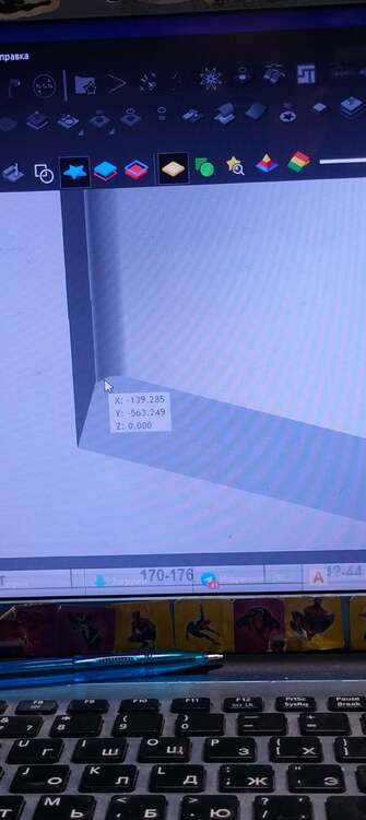

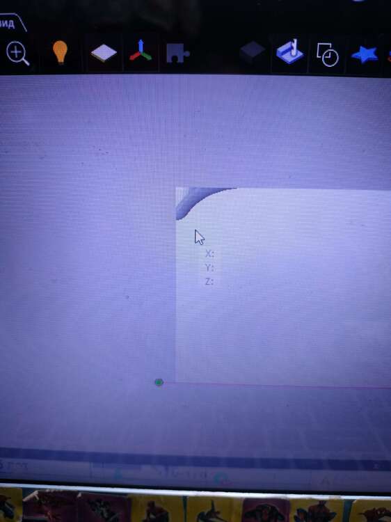

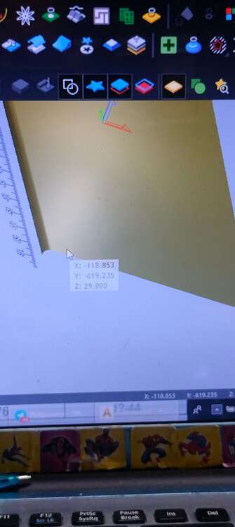

Тимур35 Опубликовано 1 мая, 2024 Опубликовано 1 мая, 2024 Народ может кто знает как сделать нормальную модель для ступени на лестницу, нужно просто одну фаску круглой сделать шириной примерно 1см, я сделал уже модель и в арткаме и в 3дмаксе, сама модель выглядит норм, но при имитации траектории сбоку закруглерие не плавно заканчивается а ступенькой. Фото прилагаю

Тимур35 Опубликовано 1 мая, 2024 Автор Опубликовано 1 мая, 2024 (изменено) 24 минуты назад, Церетели сказал: сделай отступ вектором от края с фаской на 1\2 диаметра кончика фрезы. другими словами на радиус кончика а если у Вас мрамор, то для таких дел есть фрезы кромочные. Для гранита может то же существуют. Не помогло , может на станке нормально вырежется? Не может быть такого что при симуляции так выглядит? Изменено 1 мая, 2024 пользователем Тимур35
