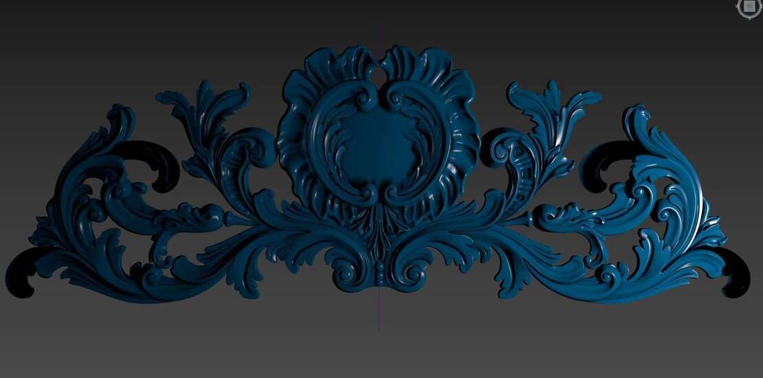

Доброго времени суток, есть на заказ большой узор, размеры 3.5 метра на 1.2 метра, толщина 10см,  глубина выреза 5см, станок который пилит заготовки мне имеет рабочую площадь 35х100см, я думаю поделить узор на 12 частей, 29х100, далее соединить определенное количество камней, сколько позволит мне ширина станка и зажать их все вместе
также хочу добавить что рабочая площадь на моем станке составляет 2 метра на 1.40 метров, надо разделить УП в ArtCam, чтобы я мог поставить определенное количество камней на станок и запустить одну из частей программы, для примера ширину в 3.50 можно делить на 12 частей, это 29см ширина 1 камня и далее эти 12 камней разделить на 3 или 4 УП в ArtCam буду рад узнать ваше мнение и как лучше мне поступить, также хотел бы узнать как я могу сделать разделение УП в ArtCam, раньше такого объема работу я не делал поэтому это довольно сложно для меня

Можно просто прямоугольными векторами пообрезать, но лучше было бы разделить на элементы и поразворачивать вдоль заготовок.
