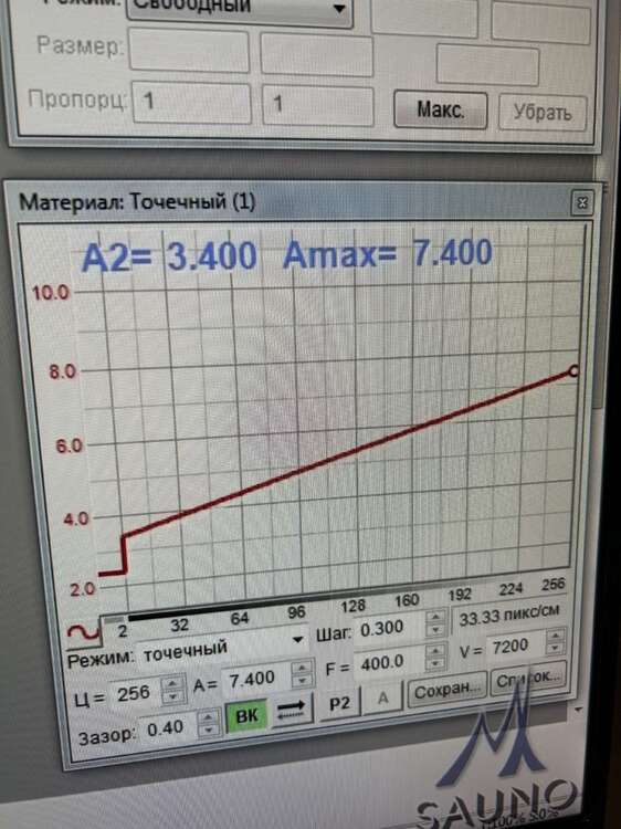

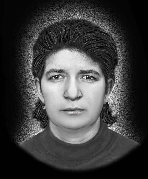

Funeral Опубликовано 6 мая, 2024 Опубликовано 6 мая, 2024 (изменено) Всем доброго времени суток! Приобрели данный станок. Версия 12.1а. Подскажите в чем может быть проблема - белое печатается как будто плешинами. Настройки стандартные. Фото прилагаю. Изменено 6 мая, 2024 пользователем Funeral Добавление инфы
Soaring man Опубликовано 6 мая, 2024 Опубликовано 6 мая, 2024 на nokia 3310 похоже портрет фоткали? 52 минуты назад, Funeral сказал: Настройки стандартные. причина в этом
Funeral Опубликовано 6 мая, 2024 Автор Опубликовано 6 мая, 2024 1 минуту назад, Soaring man сказал: на nokia 3310 похоже портрет фоткали? причина в этом Подскажите если не сложно по настройкам🙏🙏🙏 я дилетант. Памятник готовый нужно отдать послезавтра

Esli vdrug Опубликовано 6 мая, 2024 Опубликовано 6 мая, 2024 @Funeral попробуйте F 300. Amax 5800 ( вместо 7400) я на таких работаю. Повтор без вк
Funeral Опубликовано 7 мая, 2024 Автор Опубликовано 7 мая, 2024 1 час назад, Esli vdrug сказал: @Funeral попробуйте F 300. Amax 5800 ( вместо 7400) я на таких работаю. Повтор без вк Спасибо большое, попробую 👌
