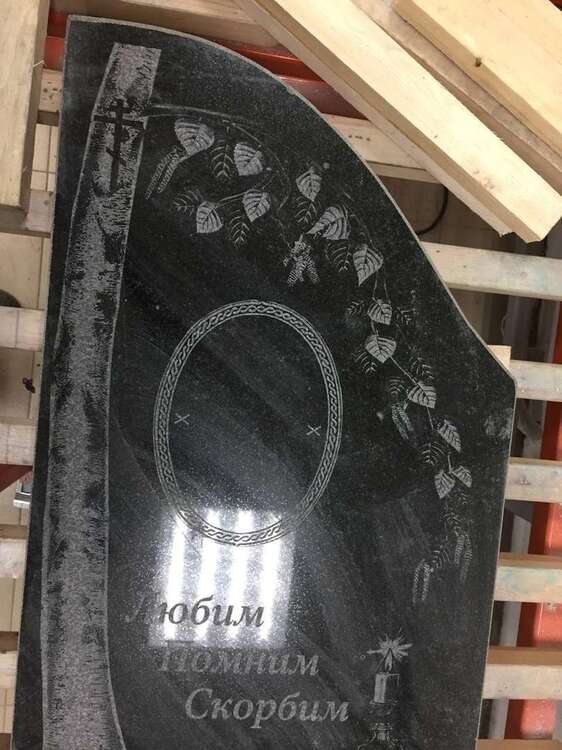

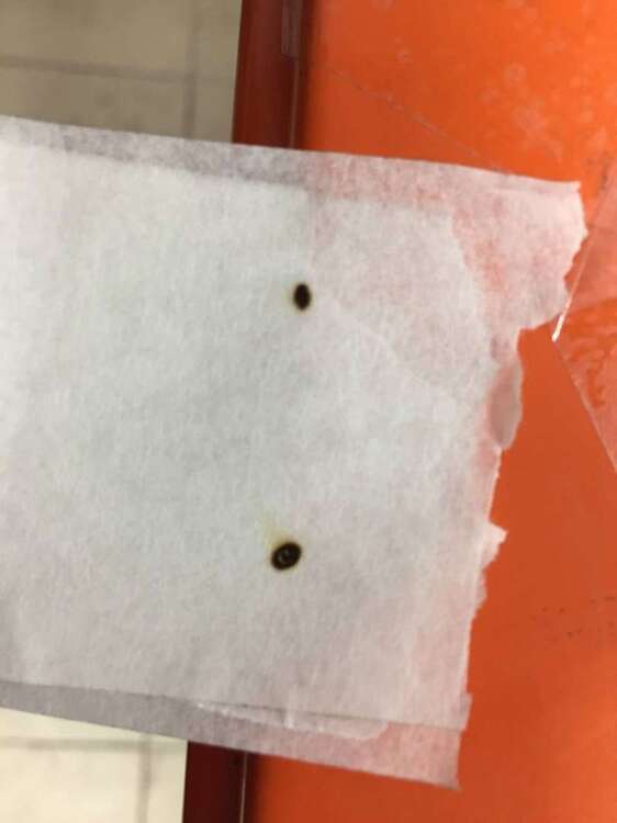

Всем привет! Работаю на лазерном станке "Урал фрезер" гравирую пейзажи на граните, вот какая проблема: Станок перестал пробивать полутона, обычные белые цвета пробивает всё нормально, а серые не видит, просто чёрным оставляет, перепроверил по юстировке и вроде всё нормально, единственное что... это овальный луч на первом зеркало, подскажите может кто сталкивался? Раньше тоже такое было, но проблема решалась банальной юстировкой или регулировкой фокусного расстояния, сейчас ничего не помогает, линзу новую поменяли, станком пользуюсь примерно год активно. на фото есть пример как должно быть и как получилось.
P.S. Такая же проблема была на лазерном станке "Сауно", и решилась эта проблема заменой лазерной трубки, но в отличии от "Урала" у "Сауно"  мощность пропала почти, а "Урал" гравирует хорошо и мощно, но тени плохо очень
