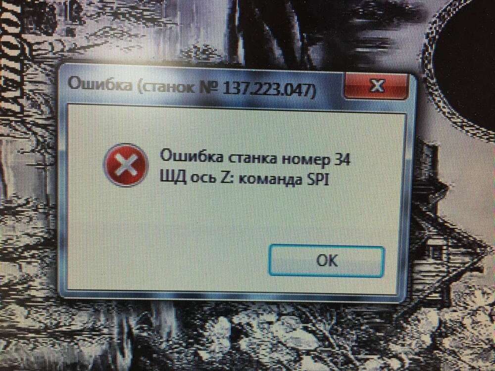

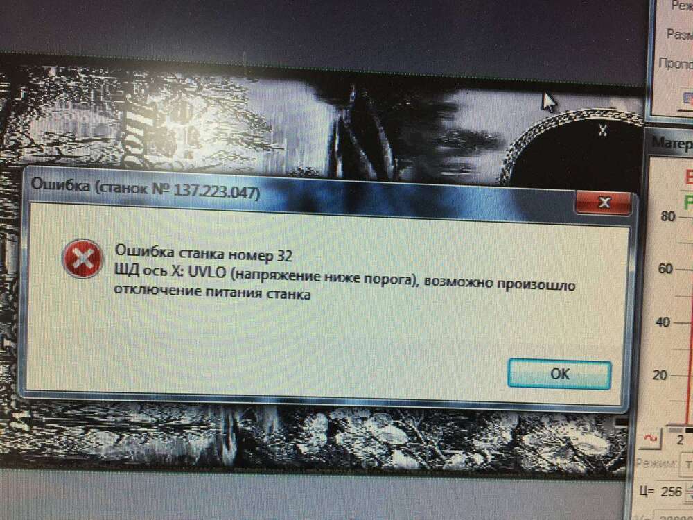

Всем здравствуйте! Вслед за предыдущей темой возникла другая проблема на другом лазерном станке "Сауно". Гравирует хорошо, но сегодня появилась вот такая странная ошибка, во время работы станка появляются характерные щелчки и станок останавливается выдавая фразу "Сторож. таймер" и далее на картинках ниже. Может кто знает что это за ошибка и как устранить?
ошибка № 32 - там же и ответ - нестабильное напряжение. устранение - УПС со стабилизатором
