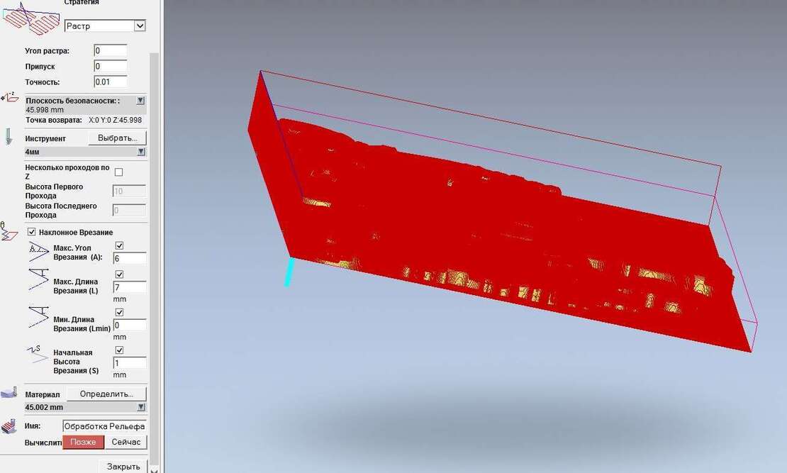

К примеру общая толщина заготовки 8см, глубина выреза 5см, но станок вначале врезания делает дырку и заходит глубже чем 5см, сделал дырку в профиле (строительном правиле), не знаю почему так модель задается
Если я делаю УП по вектору, предварительно сделав прямоугольный вектор по всей рабочей зоне узора, то в таком случае после выполнения программы когда обводится весь узор красным цветом, видно лишнее где он берет в глубину, оно выделяется голубым цветом, но почему он так берет мне как новичку не понятно 2024-05-07165741.thumb.jpg.fb5e1232d3e30ad2e9c7fb0ad247a450.jpg

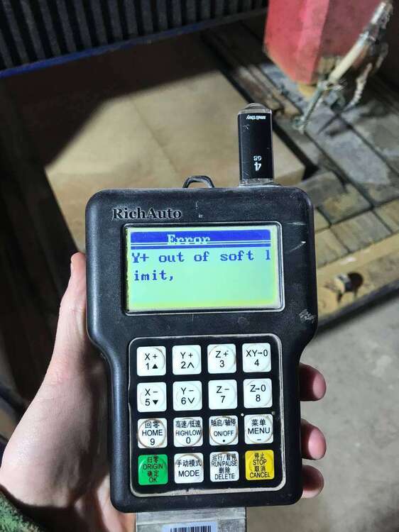

Если же выбрать обработку по рельефу, то после выполнения УП никаких углублений голубым цветом нет, но при выполнении программы на пульте Richauto А18S, я получаю ошибку "Y+ out of soft limits" и дальше не могу даже начать выполнение программы на станке  photo_2024-05-07_17-09-35.thumb.jpg.c1d68ad0093ec727cfb7620321ef2f18.jpg

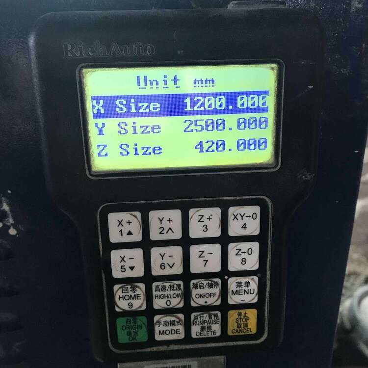

Здесь показаны значения на пульте если зайти в Menu -> Machine Setup ->  Table Size

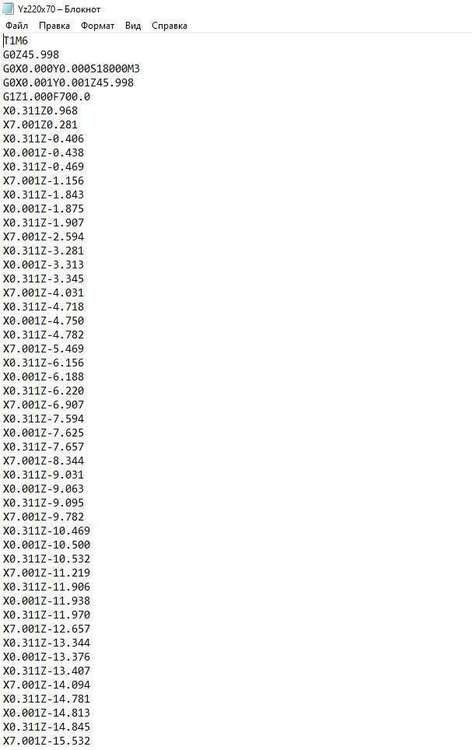

а это код самой программы и первые его строки, если не листать вниз, ничего необычного я здесь не заметил

Ошибка означает, что по оси Y станок выходит за пределы рабочей зоны . По глубине мало информации.
Но предположить могу что заготовка относительно модели неправильно выставлена
А меню табл сайз это просто прописанный  размер вашего станка и к УП отношения не имеет.
@YurgenAKA ну так по вектору все запускалось, просто  УП лишнее по глубине вырезало вначале и мне пришлось остановить программу так как фриза в профиль зашла которая удерживает заготовку и не дает ей двигаться
1 минуту назад, Zubenko сказал:
все запускалось
Работая внутри вектора у вас и обработка может быть уже.
Ошибку  что он пишет я вам обозначил. Дальше можно выяснять где косяк в УП
@YurgenAKA да, по Y немного ниже беру и запускается программа, совсем немного не хватает, придется профиль перекрутить чуть ниже, Спасибо
Кстати мне подсказали получше решение, надо было станок от питания полностью отключить и заново включить и тогда ошибка не выходит

Так ты же концевик по Y сломал!!!!!!! Вот он у тебя машинный ноль (ДОМ) и не ловит!!!! Ты же в другой теме писал про концевик!
Станок не понимает, где находится по Y.....
