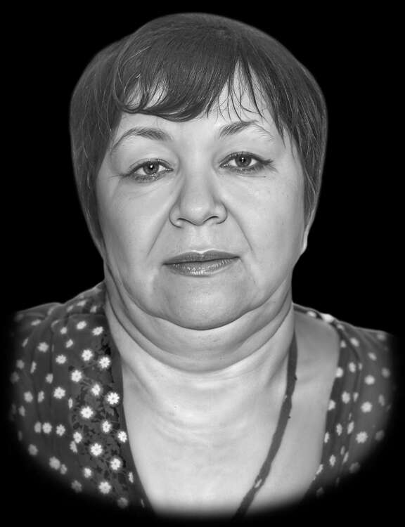

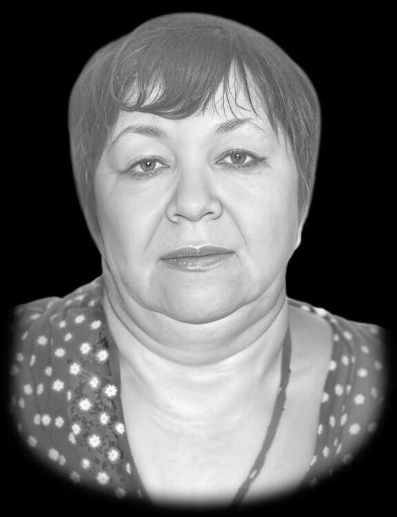

Ольга Павлова Опубликовано 15 мая, 2024 Опубликовано 15 мая, 2024 Добрый день ! столкнулась с проблемой станка Миртелс Леонардо. После отравки на диагностику , стал некорректно печатать, разнИца картинка на памятнике с ретушью. При переносе фотографии в программу Agat алгоритм MixedJarvis фото очень сильно затемнено, подстроили под программу ретушь. На камне выбивает совсем по другому, очень явные темные места , прикрепляю фото ! Прошу понять и простить ))))) и ПОМОЧЬ ))) Буду очень благодарна )

a-revus Опубликовано 15 мая, 2024 Опубликовано 15 мая, 2024 @Ольга Павлова станок роботикс проблема такая же.. режим михджарвис сильно затемняет фото, вплоть до того, что видны только светлые места. Подгоняя фото под программу на выходе получаем перебитый портрет. Режимы Джарвис и сиера не меняют фото, проверяю ретушь в этих режимах, если всё устраивает, переключаю в михджарвис и не обращаю внимания на затемнение. На выходе то же, что на мониторе.

basilok Опубликовано 15 мая, 2024 Опубликовано 15 мая, 2024 (изменено) Вообще то, более правильнее настраивать станок не по фотографии, а добиться адекватной гравировки градации. Соответственно и портрет будет пробиваться адекватно. Изменено 15 мая, 2024 пользователем basilok 2 1
