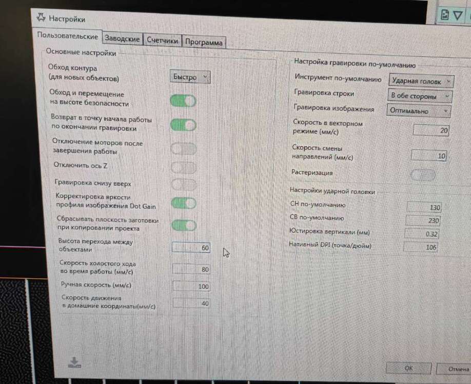

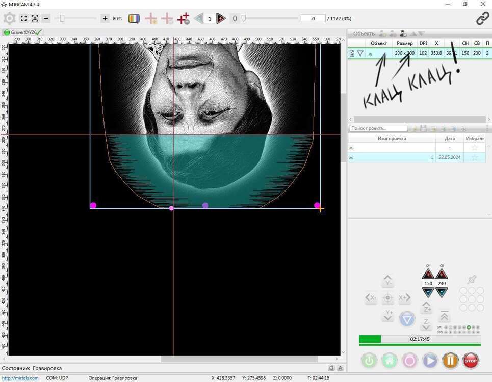

@vasiliynew А когда на слой дважды клацаете, там разве нет окошка с настройкой скорости??? В том же окне где сила удара настраивается.
Тут есть пока для меня не понятное ПД 70 менял его увеличивал и уменьшал толку никакого
@vasiliynew Да. ПД - это скорость. Но её надо выставлять до старта прохода, если во время печати, то меняться ничего и не будет.
Пробовал именно до печати и потом во время. Даже при запуске делал  ПД20 эффекту ноль. Движется с той скорости которой двигался

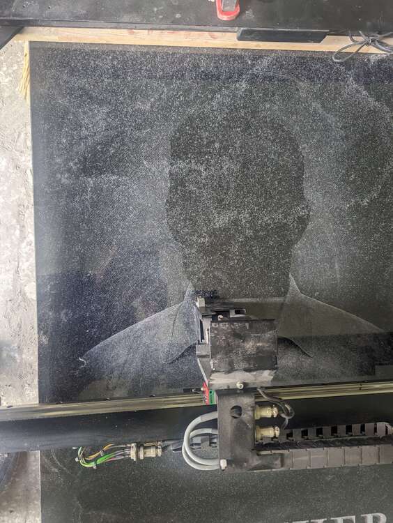

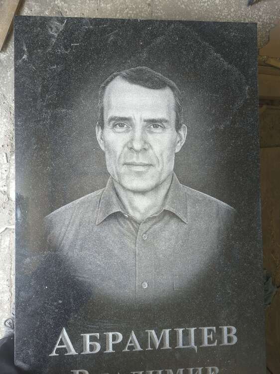

В этой прошивке нет скорости.но хочу сказать там есть другие преимущества.с ней великолепно делать портреты в высоком разрешении.125 или 141 ДПИ к примеру.чем то даже больше старых нравится.очень мягкий бой.и не греется абсолютно шаговый двигатель.а вот с текстами да.неприятно конечно дольше их делать.мне тяжело сказать уменьшили ли там скорость.может и нет.а вот ПД.снизили с 80- до 70.это подача двигателя
Это в 106-85.а в 125 вообще детализация шикарная

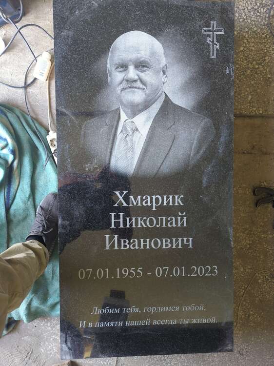

Очень Красиво! А какой зазор и силы удара с проходами не подскажите?
Скорость гравировки изменить нельзя, можно изменить только скорость перемещения. Юстировку проверяют обычной вертикальной чертой в 1 пиксель.
Благодарю.это текучка без излишеств.лицо 106 . одежда 85.по силе удара каждый станок делится на две категории в основном.мощный и средний.разница в параметрах в два раза.один 70*170 другой 130*230 для первого прохода.обьясняют это в Миртелс разными партиями магнитов.обращайтесь подскажу многие наработки
95 лицо 85 одежда.камень пятнистый.плохого в качества
Шикарный портрет!!!! Не подскажите как  выходить в точку поставленную маркером? Выход в дом есть а вот в поставленную точку заготовки нету. В инструкции ( видимо старой) домик есть в нулевые координаты. С добавленным макетом и даже с запущенным станком тоже ничего нет.
