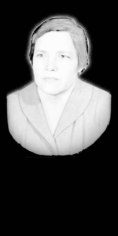

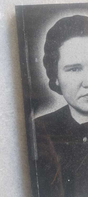

Darkser1994 Опубликовано 25 мая Поделиться Опубликовано 25 мая Здравствуйте! Станок гравёр 5, такая проблема редко но бывает станок бьет лишние полосы, на ретуше ни чего нет, да и ластиком в фотошопе проходил не по разу, в чем может быть проблема? Иглу уже ослаблял до талого и не пойму почему так, на фото с боку полосит с одной стороны только. Ссылка на комментарий Поделиться на другие сайты Поделиться

Darkser1994 Опубликовано 25 мая Автор Поделиться Опубликовано 25 мая После кадрирования изображение полностью просматриваю под масштабом, там обсолютно ни каких полосы нет, и ластиком на всякий случай прохожу всегда Ссылка на комментарий Поделиться на другие сайты Поделиться

Денис Давыдов Опубликовано 26 мая Поделиться Опубликовано 26 мая При масштабировании полоска будет чуть меньше. Чтобы голова по этому поводу не болела, делайте дополнительный слой в самом низу и заливайте его чёрным. В данном случае видимо ослабло крепление головы и при возврате её закидывает. Такое наблюдается на станках с ременным приводом. Протяните все крепления, натяните ремень и при наблюдаемом износе переверните направляющую штангу и отрегулируйте зазор направляющих подшипников. При сильном износе замените штангу и подшипники. 1 Ссылка на комментарий Поделиться на другие сайты Поделиться

Ванёк Опубликовано 28 мая Поделиться Опубликовано 28 мая подложить черный фон, залить уровнями в самый белый, и масштаб наоборот уменьшать что бы проявились полосы, но у Вас походу и правда проблема в станке Ссылка на комментарий Поделиться на другие сайты Поделиться

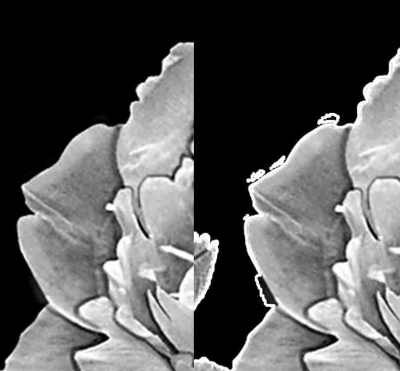

Денис Давыдов Опубликовано 29 мая Поделиться Опубликовано 29 мая Для выявления лишних пикселей, особенно на левых клипартах, можно создать выделение слоя Ctrl+клик на иконке слоя и применить на новом слое какой-нить фильтр, типа Stroke с контрастным цветом. Ссылка на комментарий Поделиться на другие сайты Поделиться
