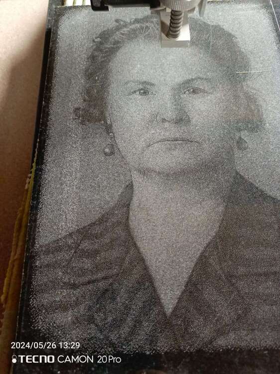

ret ret Опубликовано 26 мая, 2024 Опубликовано 26 мая, 2024 Здравствуйте, столкнулись с проблемой на плитке - пробивает белую полосу , на камне все хорошо , но именно на плитке любого размера светлая полоса в одном и том же месте .Кто-нибудь сталкивался с такой проблемой ? Спасибо
Денис Давыдов Опубликовано 26 мая, 2024 Опубликовано 26 мая, 2024 Только что отвечал в соседней теме. Если станок с ременной подачей, на поперечной направляющей подшипниками накатывается выработка. Выработка неравномерная, а плавно сходящая к краям. При обратном ходе голову слегка закидывает вбок, отчего получается полоса по краю. Именно на плитках такое и происходит, потому, что на стеле глова возвращается ближе к краю. Если пальцем прощупывается на направляющей износ, на некоторое время, до замены, направляющую можно перевернуть. 1
