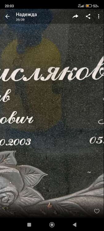

Иваново БГУ Опубликовано 2 июня, 2024 Опубликовано 2 июня, 2024 Взял заказ на перекраску портретов. Приехал, помыл все водой, нанес акриловую краску, счистил все отлично все 4 Стеллы. Но на одном из них появились полосы сверху донизу, как будто бы памятник в слое пыли, и пробежалась струйка сверху вниз, и остались следы=полоски. Отмывал водой, сушил, по портретам нет нареканий, а вот полосы это проблема для клиента, молчишь памятник все отлично, высыхает - полосы, что это может быть и как это вывести? Более четкие фото пришлю попозже, памятник стоит в лесу. Клиент говорит ни когда такого не было, я до покраски их тоже не заметил...
Crossbreed Опубликовано 2 июня, 2024 Опубликовано 2 июня, 2024 @Иваново БГУ По фото ничего не понятно, но могу предположить что либо смола с дерева текла(т к кладбище в лесу), либо изначально косяк полировки. В обоих случаях пытаться вытереть ацетоном или растворителем!
Денис Давыдов Опубликовано 3 июня, 2024 Опубликовано 3 июня, 2024 Сдаётся мне это пошла трещина от сверления.
Иваново БГУ Опубликовано 3 июня, 2024 Автор Опубликовано 3 июня, 2024 @Денис Давыдов небыло сверления, в субботу пришлю вам фото, полоски будто бы от каплей воды и сзади и спереди по 5мм.
алена Опубликовано 3 июня, 2024 Опубликовано 3 июня, 2024 @Иваново БГУ Скажите, гранит чей? Если китаец, то они шаманят при полировке, поэтому со временем на камне проступает всякое. 1 2
Иваново БГУ Опубликовано 3 июня, 2024 Автор Опубликовано 3 июня, 2024 @Crossbreed растиком прошёлся раз, не оттерлось. @алена узнаю у клиента. Ситуация такая что после моего прихода, у них претензия, типо это я сотворил(
Денис Давыдов Опубликовано 3 июня, 2024 Опубликовано 3 июня, 2024 1 минуту назад, Иваново БГУ сказал: сзади и спереди по 5мм Значит сквозная трещина. Изначально была и сейчас проявилась, либо при полировке перегрели камень. 1 1

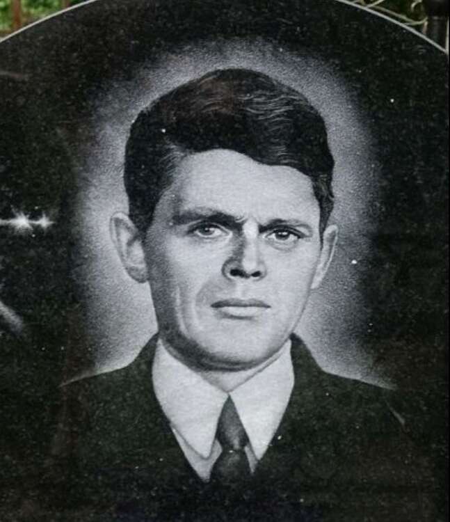

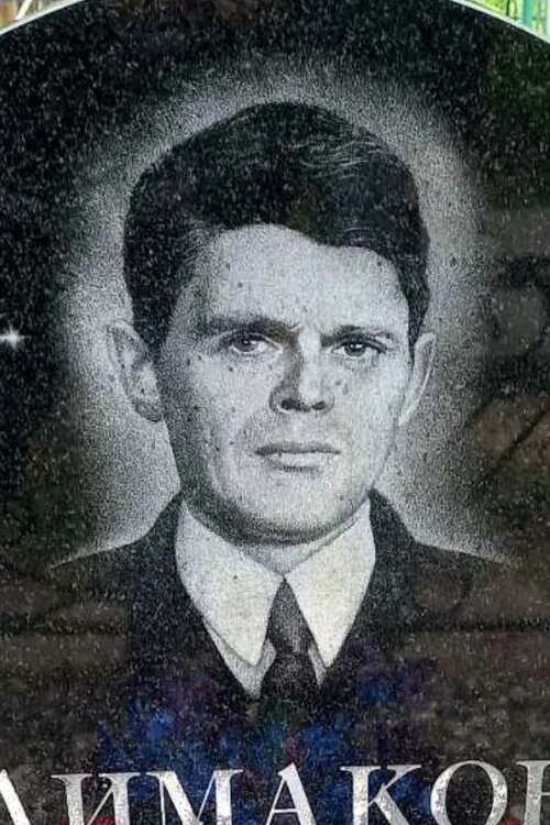

Иваново БГУ Опубликовано 3 июня, 2024 Автор Опубликовано 3 июня, 2024 И сегодня новая претензия. ДО и ПОСЛЕ фотки. Что за точки после Вас (белые), вы нам испортили памятник, их не было, и тд. Я им объяснил все, они были но вы их не видели тк некрашено. Ни в какую, хотят пригласить сторонних спецов. Как точки убрать? Вычистить краску наверное да?
алена Опубликовано 3 июня, 2024 Опубликовано 3 июня, 2024 @Иваново БГУ Я понимаю. Именно поэтому никогда не берусь за такое. Максимум, что делаю покрываю не чистым акрилом, а "молоком". Узнайте, что за гранит, но думаю, клиенту ничего не доказать. Это дырки на граните. Спустя 2-3 года появляются такие дырки. Камень отстреливает. Наши маркером акриловым закрашивают. Даже, если переполировывают камень, через 2 года снова они появляются. 4
zelenok Опубликовано 3 июня, 2024 Опубликовано 3 июня, 2024 Ну, по идее-да, прежде чем красить нужно смотреть что за камень, на сколько он порист, склонен к впитыванию, какие дефекты имеет и к каким есть предпосылки. На китае выше почему-то не смущают остальные полосы, капли и подтёки, да он весь загажен, наверняка ещё в прошлой жизни, а вы просто оттёрли пыль сверху этой всё красоты Карел ниже выщелкнул несколько пяток, место реально неудачное-на портрете, начал выщёлкивать до покраски-вон пятки закрашены. Этот камень будет их выщёлкивать ещё много лет, толком убрать их не получится Вашей вины тут не вижу, но приступать к каким либо действиям нужно с оглядкой. Сторонние эксперты могут быть другого мнения. 1 3 1

Gra4 Опубликовано 3 июня, 2024 Опубликовано 3 июня, 2024 7 часов назад, алена сказал: @Иваново БГУ Скажите, гранит чей? Если китаец, то они шаманят при полировке, поэтому со временем на камне проступает всякое. На китайца не похоже, Карелия похож. А последне время редко хороший, тут клиент просто до...... решил, мое мнение имхо. Тс совет, предложите клиенту экспертизу и если он не прав его оплата соответственно. А там сумма не малая будет(демонтаж, транспортировка, монтаж). Я б так поступил если б был уверен в своей правоте. Ты то как мог накосячить своей водой и краской?. У карелии практически нет водопоглащения на полировке. Если ошибаюсь Зелёное поправит, ну там мизер
igors Опубликовано 3 июня, 2024 Опубликовано 3 июня, 2024 (изменено) 4 часа назад, Gra4 сказал: У карелии практически нет водопоглащения на полировке поэтому это китай хотя по фактуре и не сильно похож на китай хоть и похож на этот что ниже у него тоже были угольные вкрапления и очень жестко бился и перепалировка такой черный цвет уже не дала Изменено 3 июня, 2024 пользователем igors
