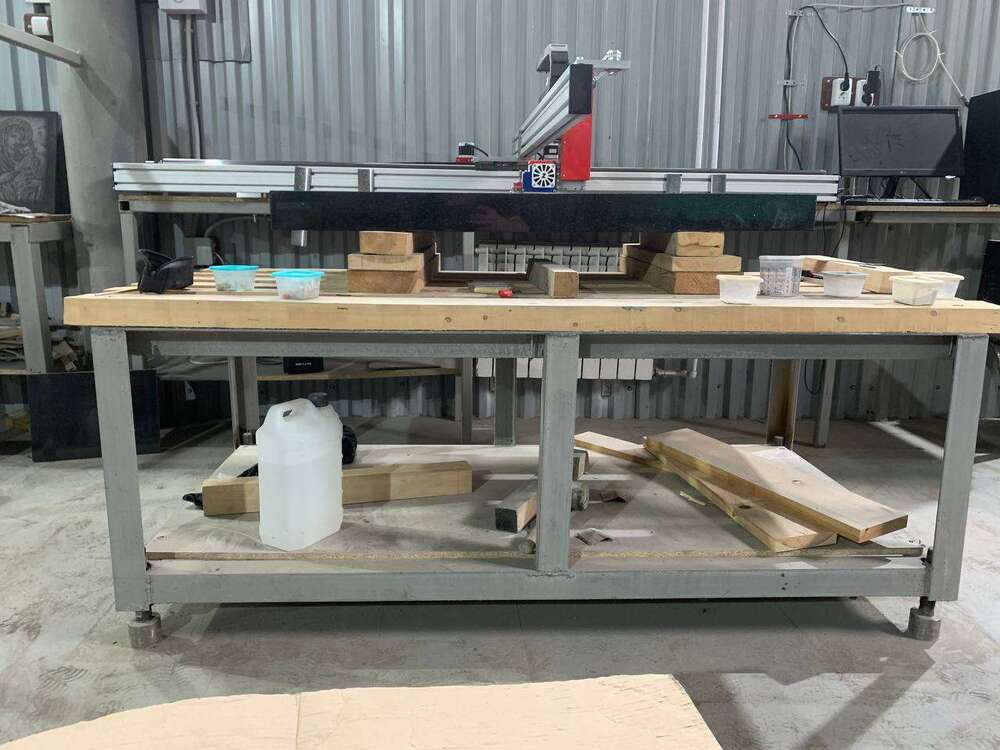

By_Egor Опубликовано 6 июня, 2024 Опубликовано 6 июня, 2024 Подскажите пожалуйста нужен стол под станок зубр, рабочая длинна 2м с подходом с двух сторон к столу, без крепления станка к стене, есть ли у кого-то макеты?
Калуга Опубликовано 6 июня, 2024 Опубликовано 6 июня, 2024 (изменено) Не вижу проблем. Сварить самому стол - пару пустяков. Первый станок я заказывал со столом, а потом к другим сварил сам более надёжные , а не хлипкие , которые присылают со станками. Сейчас, правда, от этих станков избавился, перейдя на лазерные. Не потому, что они плохие, а потому, что они морально устарели. Когда сам сваришь, подходить можно хоть с 4-х сторон. Изменено 6 июня, 2024 пользователем Калуга 3

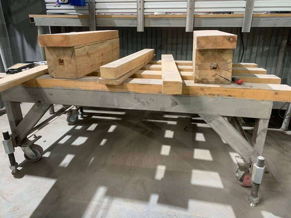

By_Egor Опубликовано 9 июня, 2024 Автор Опубликовано 9 июня, 2024 @Калуга В этом и вся суть, сварить не проблема, просто хотел уточнить у более опытных людей может есть какие-нибудь нюансы которые по неопытности моей мог упустить, на заводские столы сложновато ложить сразу 4 памятника метровые, вот и думаю делать так чтобы и подход был с 4 сторон и люфтов небыло @goshanjke спасибо за фото, а можно еще сбоку фото, пожалуйста)
Калуга Опубликовано 9 июня, 2024 Опубликовано 9 июня, 2024 Мы на последнем столе сделали сменные проставки, чтобы можно было плясать по Z. Даже подставки толщиной 300 мм с их помощью гравировали.
