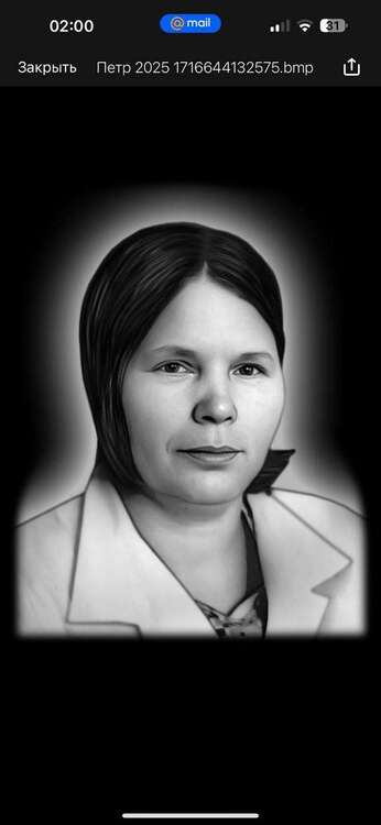

a_chigincev Опубликовано 8 июня, 2024 Опубликовано 8 июня, 2024 6 минут назад, Darkser1994 сказал: ретуш хорошая хотелось бы увидеть, с исходником вместе хорошую ретушь

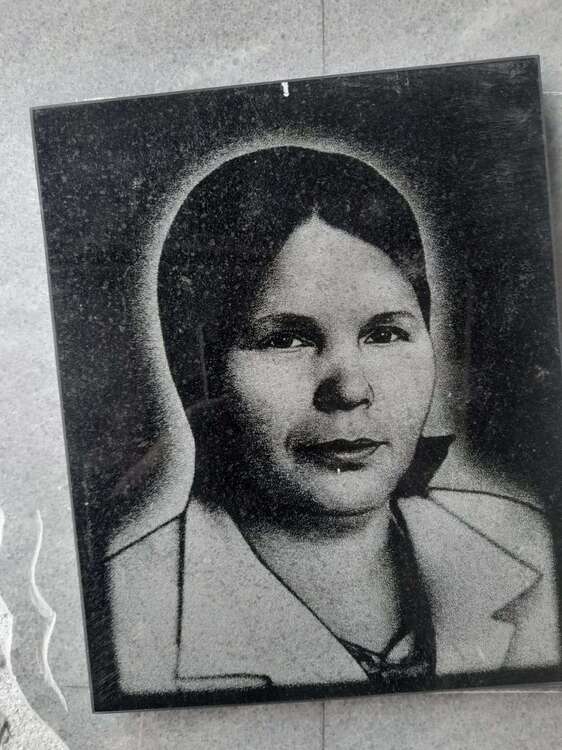

Darkser1994 Опубликовано 8 июня, 2024 Автор Опубликовано 8 июня, 2024 12 минут назад, a_chigincev сказал: хотелось бы увидеть, с исходником вместе хорошую ретушь Только что, Darkser1994 сказал: Тут и волосы чуть видны и скулу, а на камне вообще пусто
a_chigincev Опубликовано 8 июня, 2024 Опубликовано 8 июня, 2024 У тебя скорее всего в комплексе и станок плохо настроен и ретушь печальная, гравер 5 в принципе и эту серость должен был пробить , там вообще выпало на темном
Darkser1994 Опубликовано 8 июня, 2024 Автор Опубликовано 8 июня, 2024 А что со станком может быть, в плане настройки? Импульс 1.1-1.2 на два прохода, иглу выставляю так что бы чисто листок тетрадный проходил
