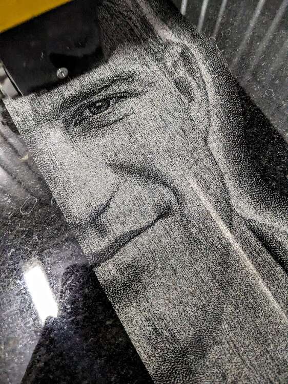

Всем привет. Помогите пожалуйста решить проблему. Уже как несколько недель существует проблема с вот такими полосами на гравировке. Уже и иглы поменяли, и что надо подкручивали, ремни подтягивали...то нормально бьёт станок, то всё идёт полосами. В чем может быть причина?
Первое, что попробовал бы, это поменять провода по оси Х, которые изгибаются при работе станка.
@slava_bukowski в поддержке мне объясняли, что чаще всего нужно пропаивать контакты (сами провода надёжные, даёт слабину место пайки).
И если это периодами, то попробовать, на всякий случай, портрет начинать бить с более щадящих настроек и смотреть, есть ли полосы. У меня похожее было, когда завышаешь силу удара и он начинает "грызть" камень похожими полосами.
