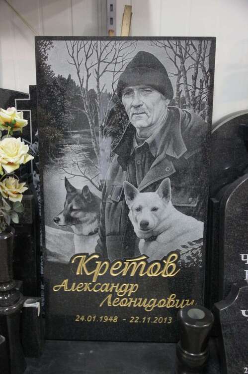

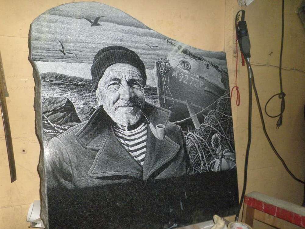

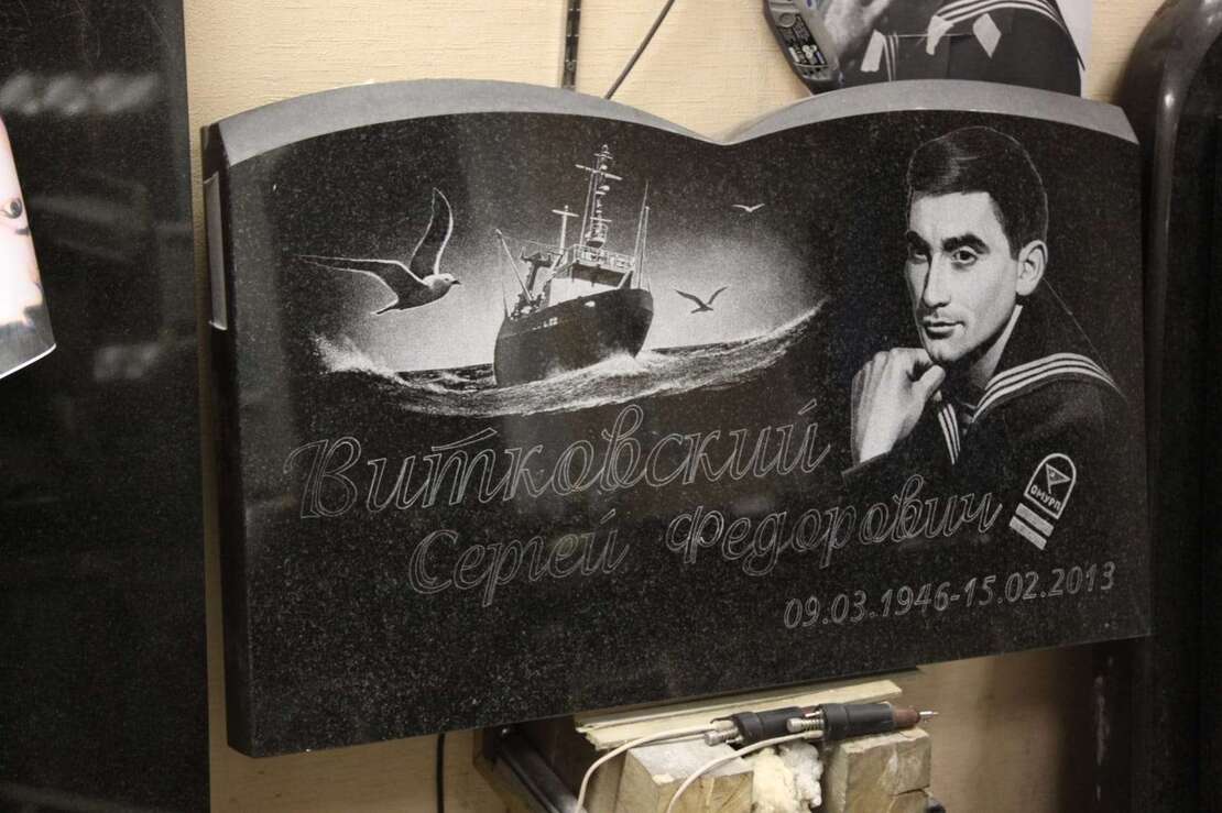

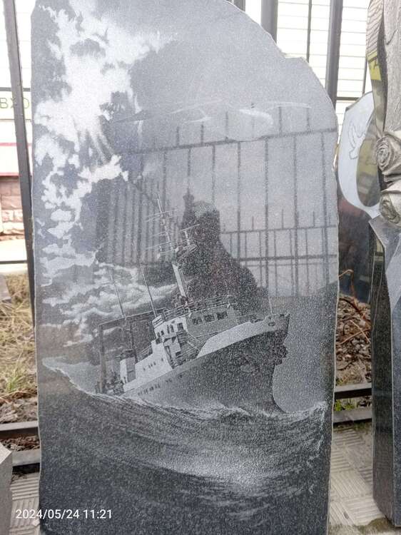

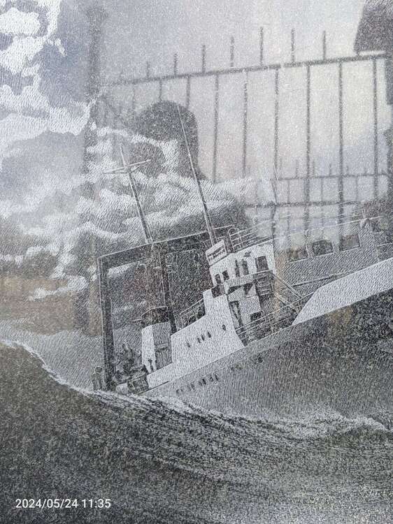

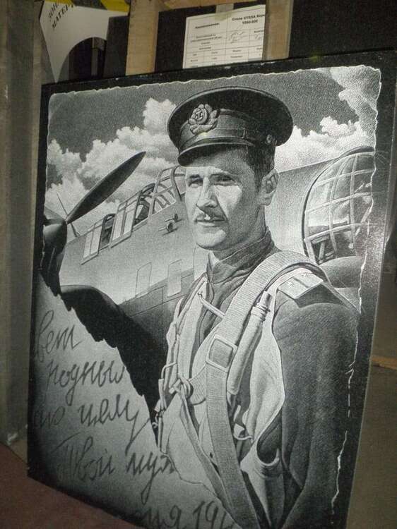

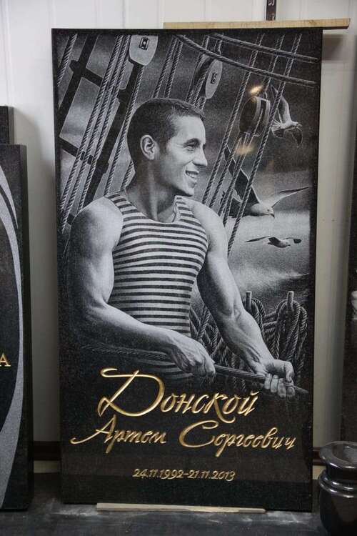

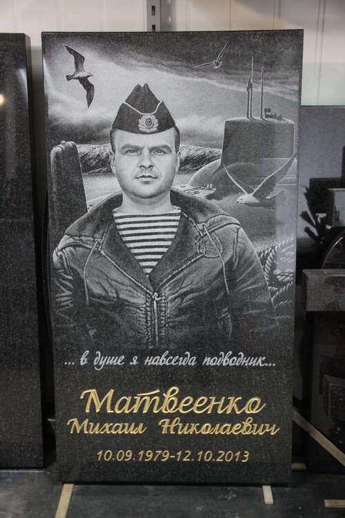

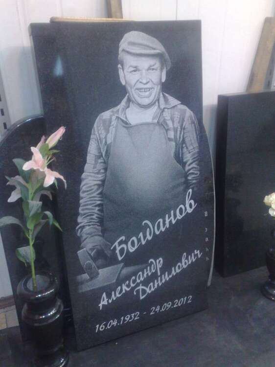

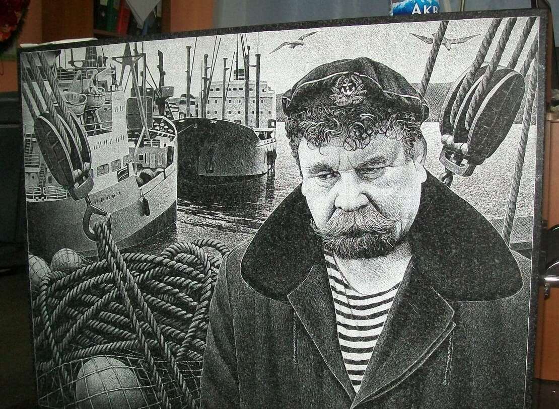

Популярный пост антропов роман Опубликовано 16 июня, 2024 Популярный пост Опубликовано 16 июня, 2024 (изменено) Саня согласился оставить здесь свои работы для истории. Самому ему ни к чему тут пастись. Ручники вымирают как вид. А Мурманск в былое время отличался не только самой тематикой (море-чайки-корабли), так и стилем и самой техникой исполнения методом короткого штриха и ударной насечки (не машинкой)... Сейчас уже и сам Саня не работает в той традиционной технике чистого штриха, а совмещает штрих с ударной машинкой точечкой. Изменено 16 июня, 2024 пользователем антропов роман 25 1

Денис Давыдов Опубликовано 16 июня, 2024 Опубликовано 16 июня, 2024 Шикарно, слов нет. Многим бы в пример для обучения и понимания, да только вряд ли... мурзилки наше всё. Про композицию вообще речи не веду. Даже девять из десяти очень хороших здесь ретушёров об этом имеют весьма отдалённое к этому отношение. С работой с текстом и того меньше - вообще единицы. 3 2

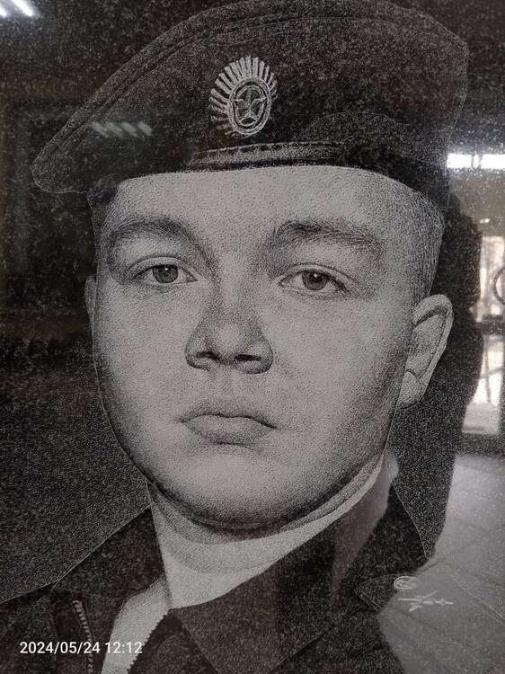

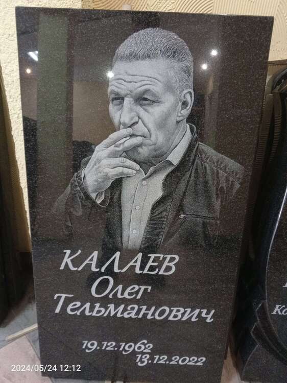

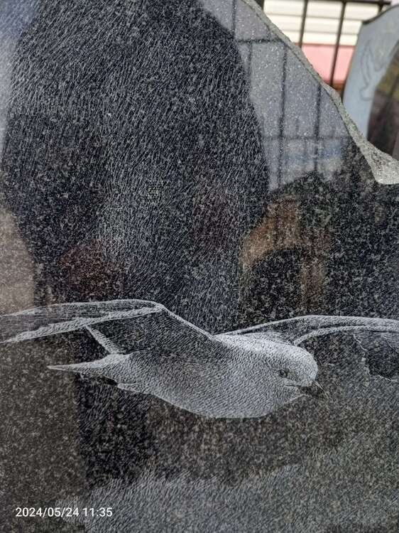

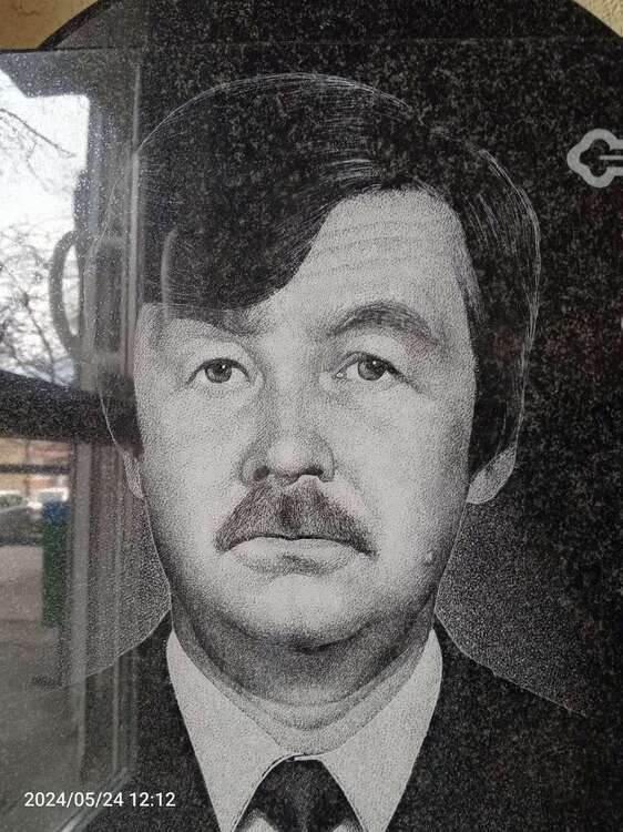

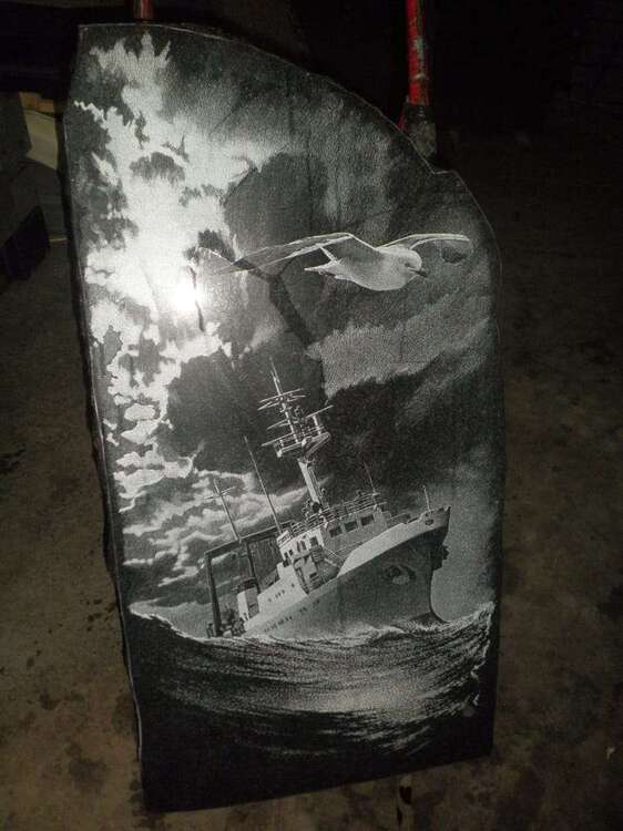

антропов роман Опубликовано 16 июня, 2024 Автор Опубликовано 16 июня, 2024 (изменено) По фото видна более внятно старая мурманская школа штриха. Покраска поджухла на улице, мого лет прошло...он это делал просто так по зиме, для выставки... Увидев это выставленное у крыльца конторы, поговорил с начальством и выяснил где Саню найти ))) Т.е Саня там уже не работает - на станки перешли... А Саня ушёл в другую контору под тем же названием, но с другим начальством - там блюдут традиции, и в клиентах недостатка не испытывают. 19 минут назад, Денис Давыдов сказал: Шикарно, слов нет. Многим бы в пример для обучения и понимания, да только вряд ли... мурзилки наше всё. Про композицию вообще речи не веду. Даже девять из десяти очень хороших здесь ретушёров об этом имеют весьма отдалённое к этому отношение. С работой с текстом и того меньше - вообще единицы. Очень котировалось, чтобы камень "дышал", т.е. чтобы в самых светлых местах читалься штрих и оставался камень, и плотно только блики... Щас Саня тоже более плотно забивает света...ну и на фотках которые он сам делал контраст чуть преувеличен... ------ Ниже то что сфоткал я когда нашёл мастерскую где он работает...Но его не было в тот день на рабочем месте... Встретились на следующий...поточные-проходные работы... Изменено 16 июня, 2024 пользователем антропов роман 7

Популярный пост антропов роман Опубликовано 16 июня, 2024 Автор Популярный пост Опубликовано 16 июня, 2024 В 16.06.2024 в 23:20, fenix сказал: @антропов роман А. Дюрера такая техника напоминает Я бы сказал, что скорее это В том смысле что не только Дюрер гравюры гравюрил и штрих косой пользовал.. Тут стоит пожалеть что нету фоток основателей этой мурманской "школы" - Прокопыча и Лагутина .... дядьки с реальным академическим образованием и навыками. Стиль и методу заложили ещё при советской власти до кооператорско-бандосовской движухи .... Реально камень "дышал" ..кажущаяся простота - ни одного лишнего удара и штрих по светам считывается и отражение в нём ловится.... Но при этом они не выглядят недоделанными, а цельными и законченными...объёмными... Памятник моему другу по учёбе ещё.... Не прошло и года как я с Мурамнска уехал .... Спился... Говорили ему врачи - третьего раза не будет... Фотку делал я ...на его плёнку, на мой фотик (ФЭД) и на моём балконе... А памятник гравёрил Саня Погорелов... 12

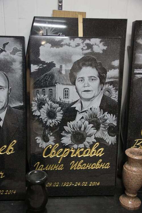

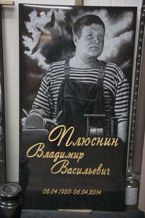

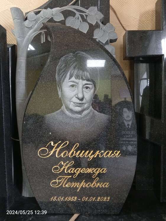

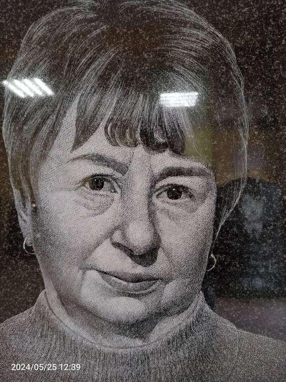

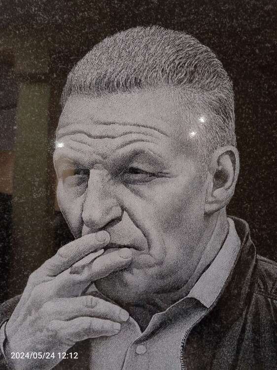

Soaring man Опубликовано 16 июня, 2024 Опубликовано 16 июня, 2024 2 часа назад, антропов роман сказал: короткого штриха и ударной насечки (не машинкой)... что значит не машинкой? Они что, штрихи царапали или ударом как-то делали? 2 часа назад, антропов роман сказал: Ниже то что сфоткал я когда нашёл мастерскую где он работает...Но его не было в тот день на рабочем месте... Встретились на следующий...поточные-проходные работы... ну тут обычные пучки со спицами и машинка 2 часа назад, антропов роман сказал: По фото видна более внятно старая мурманская школа штриха. а тут да, реально штрих. Мне кажется чтоб сделать белый цвет это замучаться можно столько процарапывать

антропов роман Опубликовано 17 июня, 2024 Автор Опубликовано 17 июня, 2024 (изменено) 7 часов назад, Soaring man сказал: что значит не машинкой? Они что, штрихи царапали или ударом как-то делали? Именно так. И я так делал. В нулевых стали штрих делать бормашинками (дремел повился), но пробивали ручками... 7 часов назад, Soaring man сказал: ну тут обычные пучки со спицами и машинка Нет там пучков спиц. Плотнее штриховка и ударная машинка совмещены... 7 часов назад, Soaring man сказал: а тут да, реально штрих. Мне кажется чтоб сделать белый цвет это замучаться можно столько процарапывать Всё только от опыта и ловкости рук зависит. Мне с той техники было сложно перестроится на пучки с ударной машинкой...дольше получалось...да и качество не сразу словил... 1 час назад, fenix сказал: Сколько по времени с такой техникой занимала вся работа гравировки? Всё от ловкости рук... ну и качеств и детализаиии самого исходника.. Саня говорит, что сейчас в среднем у него день уходит...но практически все в А-3 делает, говорит что ему так удобней чем мелочёвку коврять... Но если захочет и сосредоточится то и за полдня сможет ))) Были мастера тогда (Дима Малышев) - приличный портрет делал часа за 3. Дольше 5 считал пустой тратой времени... У меня шустрей чем 4 часа ни когда не получалось... В среднем 6-8 часов уходило...что-то шустрее, что-то дольше. Изменено 17 июня, 2024 пользователем антропов роман 2
zelenok Опубликовано 17 июня, 2024 Опубликовано 17 июня, 2024 3 минуты назад, антропов роман сказал: Плотнее штриховка и ударная машинка совмещены... Вот прям наш старый стиль Именно чистая мурманская штриховка бормашинкой не прижилась, реально была встречена в штыки на уровне клиента, а так штрих на камне живёт и процветает, от чертилки и иглы-вплоть до шарожки разных номеров, особенно в волосах, одежде, фоне и пейзажах Так-то перекосы в технике от мастера к мастеру и от школы к школе очень распространены, особенно у передвижников и на всём течении времени, симбиоз это здОрово, но не всеми зрителями воспринимается однозначно
антропов роман Опубликовано 17 июня, 2024 Автор Опубликовано 17 июня, 2024 2 минуты назад, zelenok сказал: Именно чистая мурманская штриховка бормашинкой не прижилась, Ну, я в начале нулевых сезон в Ярике проработал, и единственная претензия от клента была к методике, когда портрет в пару к уже готовому ставился ))) К самому ли цу претензий не было, но вот фон в штрих почему-то им в глаза бросился.. Ну. взял пучёк крупный, да и постучал сверху, клиент и успокоился. 1
zelenok Опубликовано 17 июня, 2024 Опубликовано 17 июня, 2024 4 минуты назад, антропов роман сказал: в начале нулевых В начале, ближе к середине, с широким появлением станочных мурзилок, стало особенным отношения зрителя именно к фактуре на портрете и стало модным рассматривание в упор Именно тогда на местности прекратили практику алмазной разметки Проходимость по портретам была приличной, художников много, а сдача портретов начала становиться скрупулёзной и сложной в основной массе, начал зарождаться "быстропортет", кстати именно эта техника впитала в себя большинство приёмов из разных школ 2 1
Soaring man Опубликовано 17 июня, 2024 Опубликовано 17 июня, 2024 6 часов назад, антропов роман сказал: дремел у меня был этот зверек. буквы им делал 6 часов назад, антропов роман сказал: Нет там пучков спиц. ну на фоне у солдата там очевидны пучки. Да и на лице тоже.

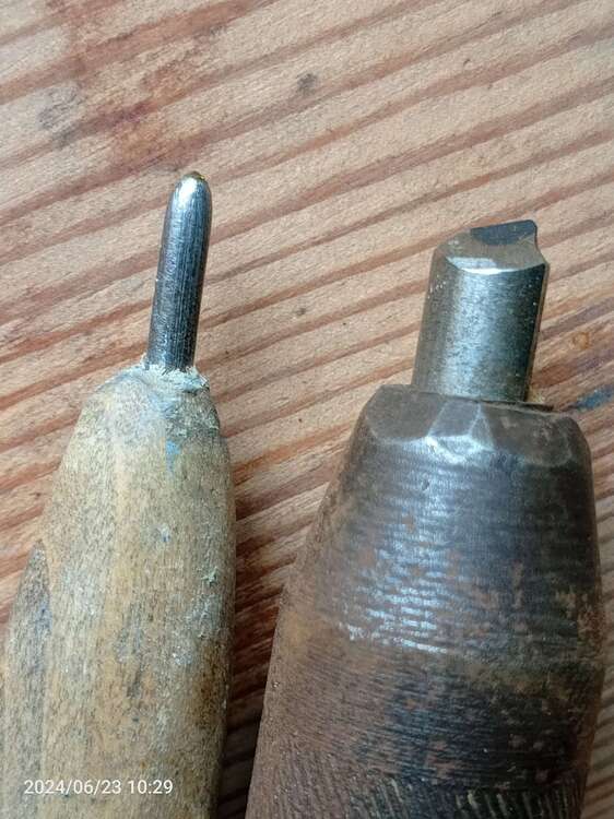

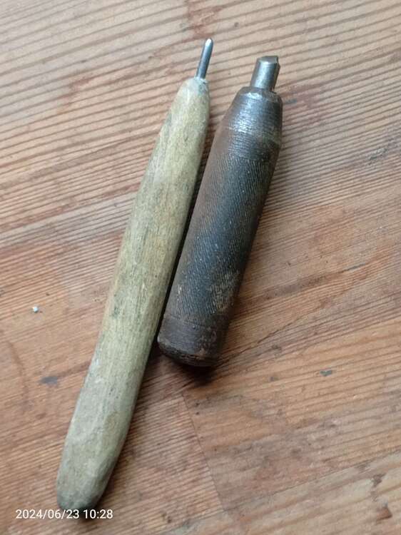

антропов роман Опубликовано 23 июня, 2024 Автор Опубликовано 23 июня, 2024 (изменено) В 17.06.2024 в 01:36, Soaring man сказал: что значит не машинкой? Они что, штрихи царапали или ударом как-то делали? Откопал. Это всё чем работали. Царапка - алмазный наконечник со старого советсого стеклореза... Удар - в металическую утяжеленную рукоятку вставлен резец для тонких токарных работ, маленький целиндрик на кончике которого впайка метала чёрного который назвали "эльбор". Изменено 23 июня, 2024 пользователем антропов роман 3
Soaring man Опубликовано 23 июня, 2024 Опубликовано 23 июня, 2024 Круто. Если честно раньше и не слышал о такой технике. Я как пришел гравировать в 16 лет, машинки были и пучки. Ну ещё чертилки и скарпели для текстов.
антропов роман Опубликовано 23 июня, 2024 Автор Опубликовано 23 июня, 2024 (изменено) @Soaring man Я помню у Прокопыча (старый мурманский мастер) на среднем пальце правой руки между фалангами была нехилая мозоль-шишка от постоянного царапанья ))) Правда, с ним я буквально 2-3 раза пересекался... Да и у меня, надо отметить, средний палец изогнут в бок от гравёрных работ ... ))) Изменено 23 июня, 2024 пользователем антропов роман
