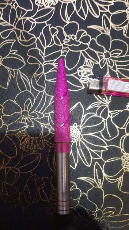

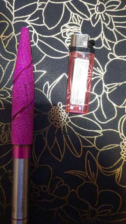

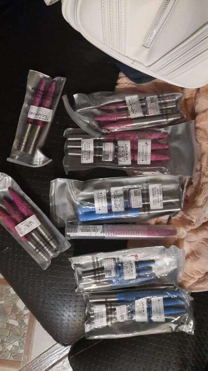

а про красные фрезы от Loxy - что скажете?

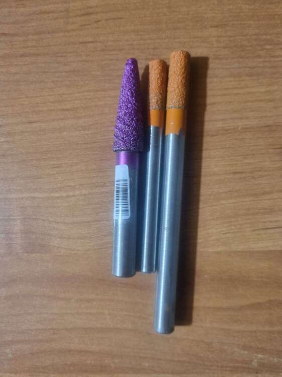

Изображение WhatsApp 2024-07-04 в 16.46.19_4e5adabd.jpg Изображение WhatsApp 2024-07-04 в 16.46.36_23b7959c.jpg Изображение WhatsApp 2024-07-04 в 16.48.38_1f0a4047.jpg
и про эти интересно....
59 минут назад, ПавелСерп сказал:
Про краные ничего не скажу, позавчера голубые с тощим носиком попробовал вместо чистовой на не очень глубоком рельефе. С нежными настройками вытерпела небольшую работу на граните, вытащила рельеф как надо, но по фрезе видно что большой пробег-не её конёк;)
  • За умную мысль 1
14 часов назад, ПавелСерп сказал:

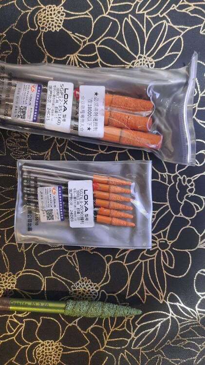

Не самые плохие, но они не делают нужных размеров... Единственный приемлемый размер 10.3.30-120. Выли бы хотя 10.3-50-120... Морковные плоские на твердых породах сразу гибнут. Может на мрамор попробовать, но теперь расход мраморных фрез очень не большой...

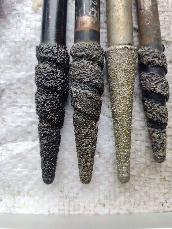

Внизу зеленая-моя, хорошая фреза свое отрабатывает...Внизу Локса- третий год как "валяется" на складе. Отрезными попробовали резать габбро и  отложили  , наверное на всегда...
В 01.07.2024 в 10:15, zelenok сказал:
Сработал пять таких фрез за зиму
Как отработала 3 с лево "гальваника"?
Я-же про неё и писал.:hmm: Работает нормально, напаяна хитрО, но не гальваника, в каком виде я её всю жизнь представлял:aag:, стойкость сопоставима с чёрными, чуть нежнее работают.

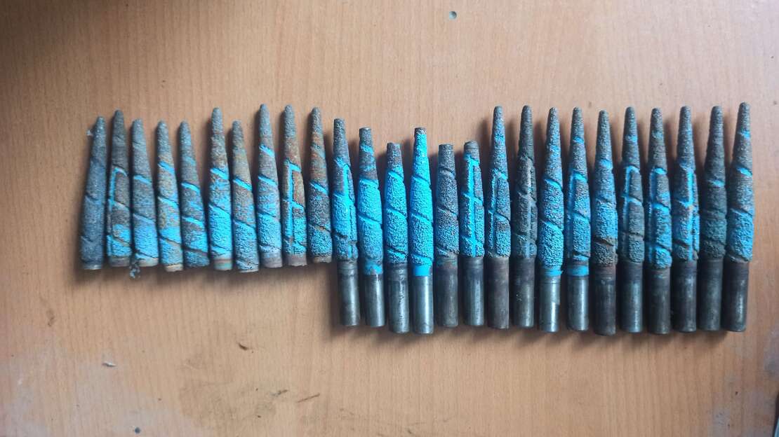

Мне с первого раза понравился звук реза этими голубыми, и как то привык к ним уже, даже уп не приходится переписывать если режу одну и туже модель. Вот небольшая статистика.
1 час назад, minus сказал:
Хех, статистика радует, она правильная! :good:
Надеюсь она, когда подрастёт, станет идеальной экспонентой и научит фрезы выращивать носы нужной формы:aag:

В 04.07.2024 в 16:51, ПавелСерп сказал:
Ну, это не красные, а т\розовые. По мрамору замечательные, по граниту так себе.

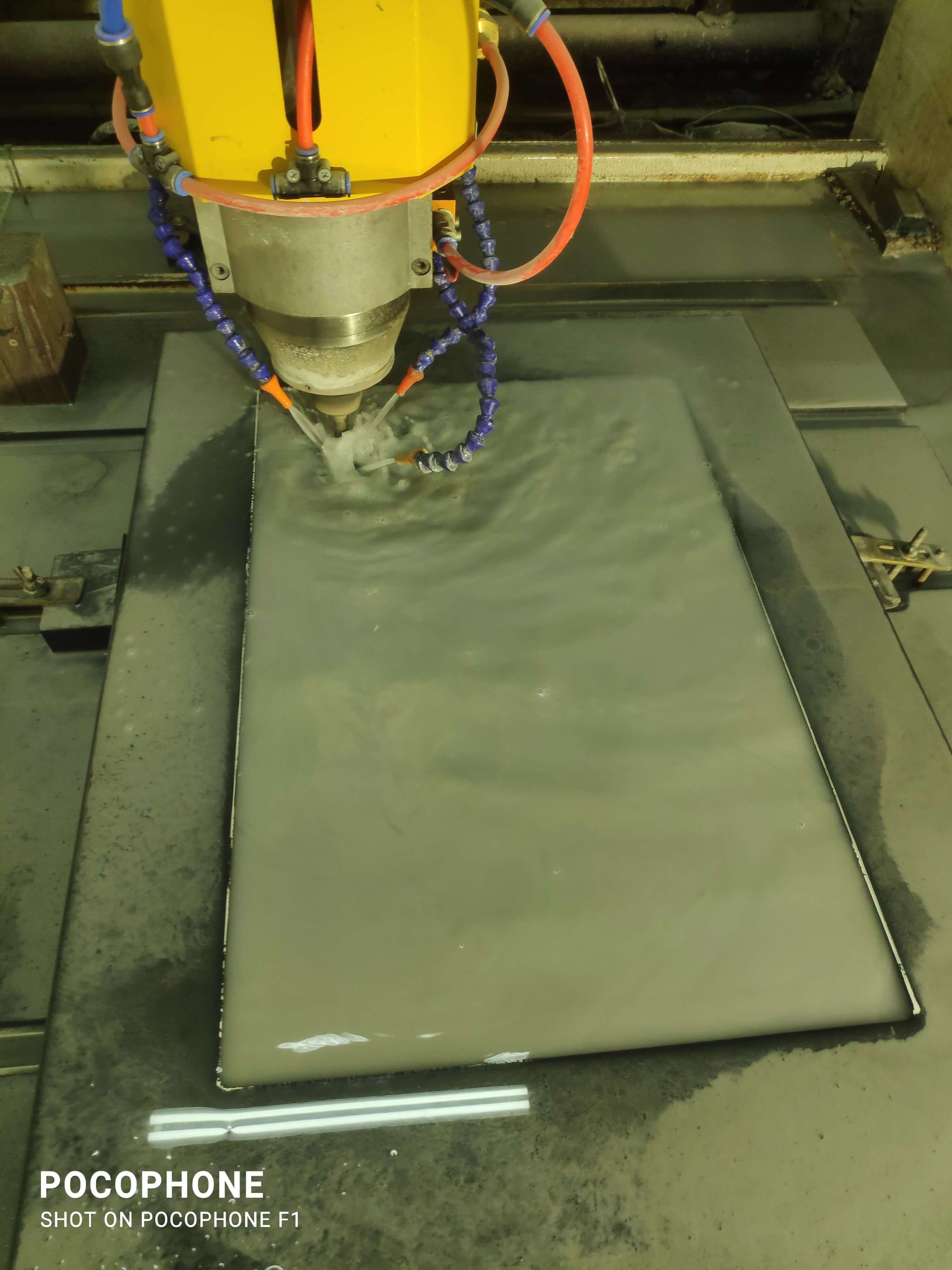

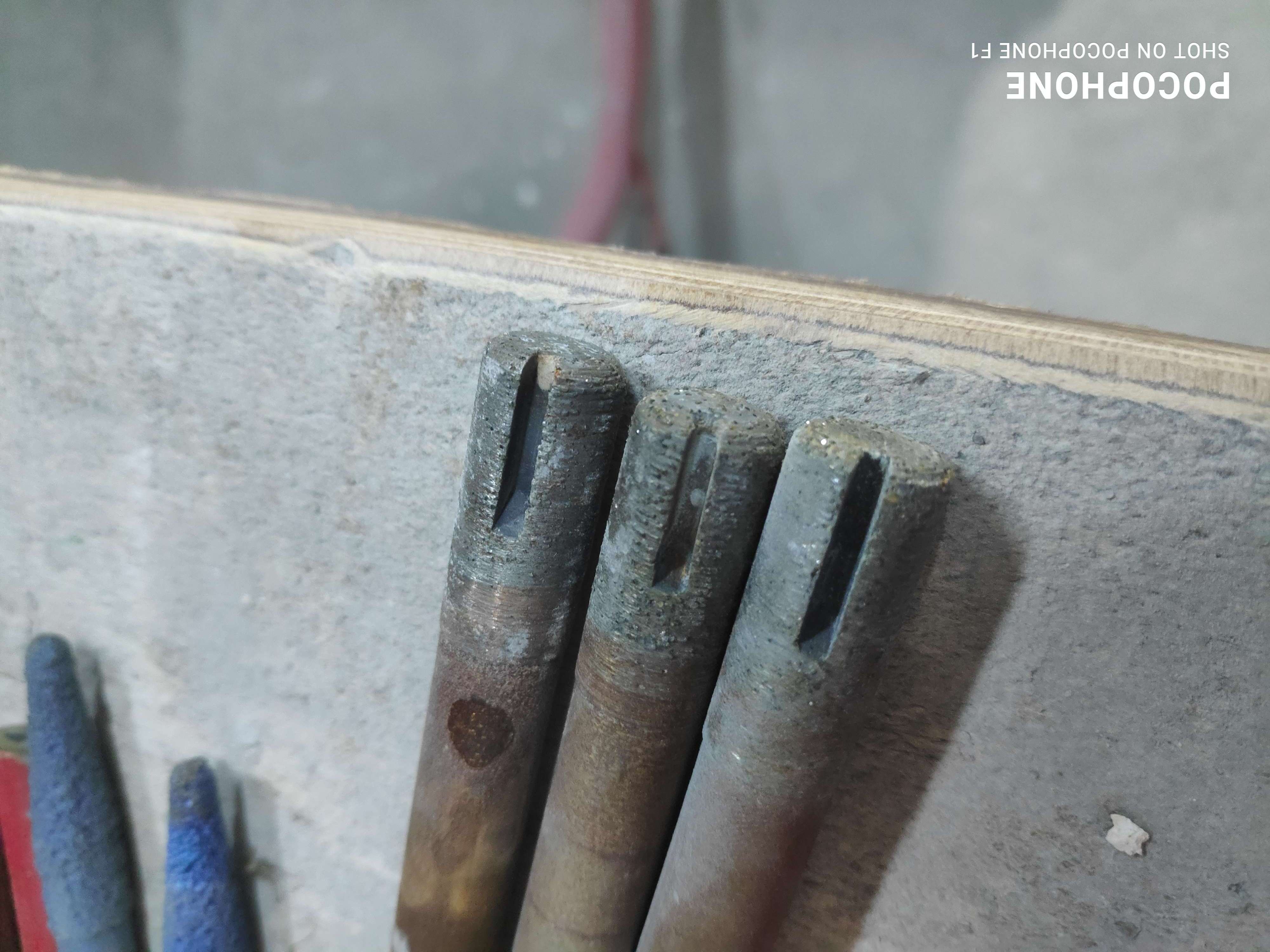

2 D выборка 400*600 на глубину 25
Делаю спеченкой 12
1 по Z и 10 по ху
на 15000 и 200 мм в мин
Но смотрю на половине глубины уже ей капец
Оставляет между проходами валик

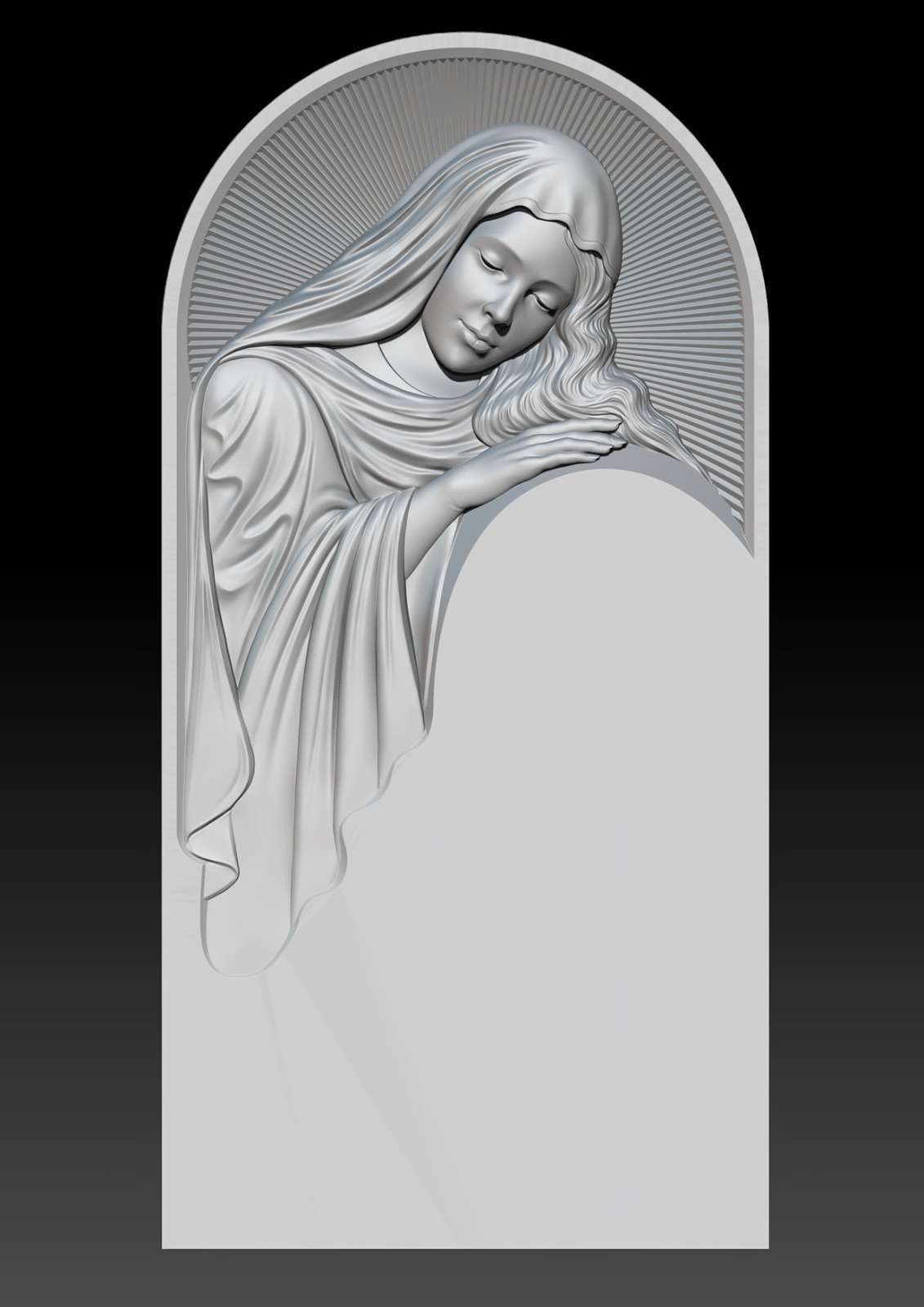

Прошу поделится информацией. Какими фрезами по граниту лучше резать такую модель (в чистовой обработке )
