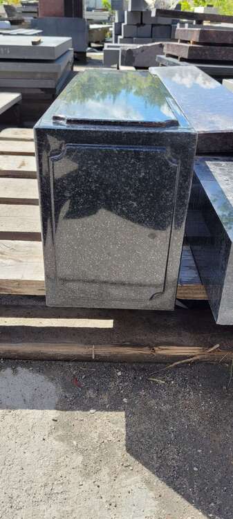

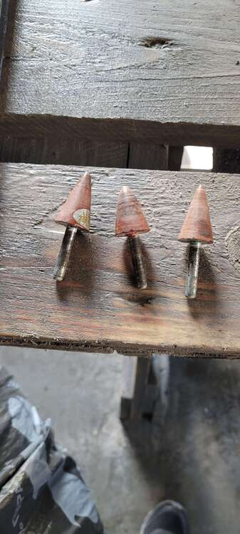

Евгений Невар Опубликовано 5 июля, 2024 Опубликовано 5 июля, 2024 Заполировал тумбу 50*20*15 с такой резкой, уголки полировал гравером с насадки конусными для полировки, работа гемморная, мб есть другой инструмент для таких работ (именно закруглённые уголки)?

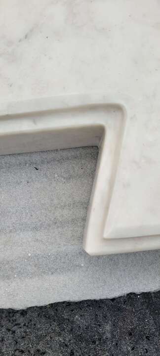

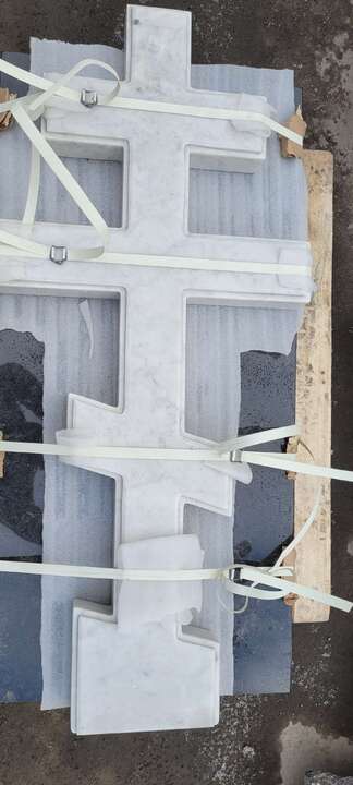

Евгений Невар Опубликовано 3 декабря, 2024 Автор Опубликовано 3 декабря, 2024 Может кто полировал подобное, я полировал арку, где были такие же прямые углы, но их там было 4, а тут 12, 12 КАРЛ!. кругами естественно не залезть, полировал такое руками и гравером, но это жопа, пардон за мой французкий.
Владимир1986 Опубликовано 3 декабря, 2024 Опубликовано 3 декабря, 2024 1 час назад, Евгений Невар сказал: тут 12, 12 КАРЛ!. Их там да же 14 ть.... Я за свои 15 ть лет ни разу к ним не притрагивался, думаю надо фрезами выгребать и пулями полировать, есть ещё утюжок, которым машины после шпатлёвки затирают... 1
Евгений Невар Опубликовано 3 декабря, 2024 Автор Опубликовано 3 декабря, 2024 Даже 14 Ну я только 8 лет работаю. Новое и сложное мне интересно делать, лишь бы было чем удобней, а то шкурку на брусок, то ещё удовольствие. "Пули" - это на грвер которые? Ими и придётся, если нового чего не подскажут, но это тоже хрень. Есть одна идея у меня, но подожду, может кто уже делавший такое и подскажет лайвхак для меньшей нервотрёпки)

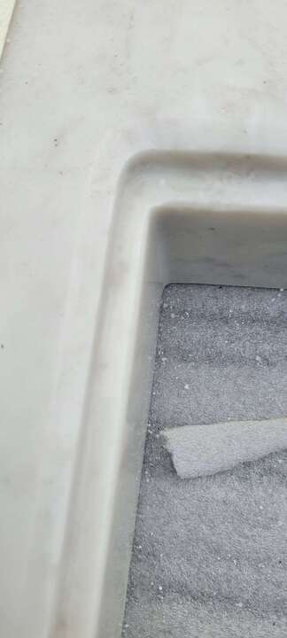

Евгений Невар Опубликовано 31 января, 2025 Автор Опубликовано 31 января, 2025 Попробовал реноватором, не плохо вышло. Над треугольной насадкой ещё можно поколдовать для удобства. 1 1

Евгений Невар Опубликовано 4 февраля, 2025 Автор Опубликовано 4 февраля, 2025 В 31.01.2025 в 08:17, Владимир1986 сказал: Фото выкладывайте, интересно глянуть... Уже упаковали, да и толком не видно, но вот 1
