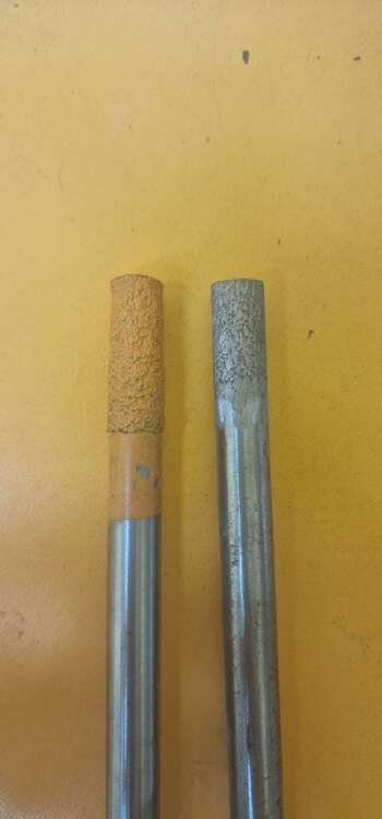

den4ik2020 Опубликовано 16 июля Автор Поделиться Опубликовано 16 июля А фрезы вот, для примера. Оранжевую недавно приобрёл, последний писк), но тоже не справляется @Калуга спасибо, обязательно попробую Ссылка на комментарий
Калуга Опубликовано 16 июля Поделиться Опубликовано 16 июля Левая вообще похожа на напылёнку для мрамора. Я такие не признаю. Хотя раньше ими пользовался. Для меня это вчерашний день. Ссылка на комментарий
