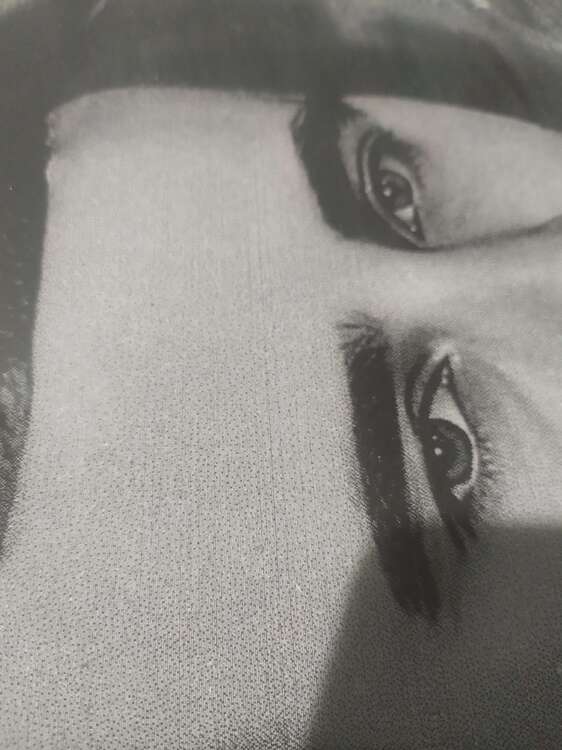

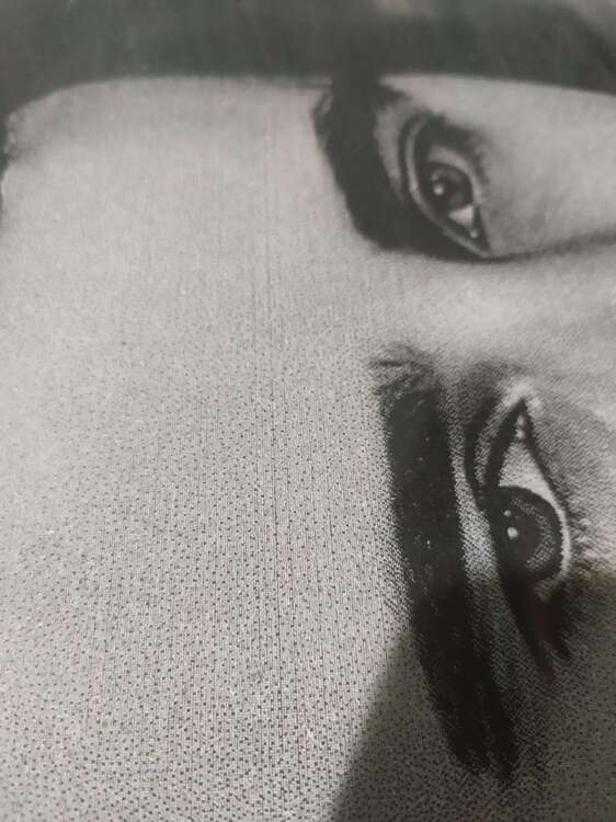

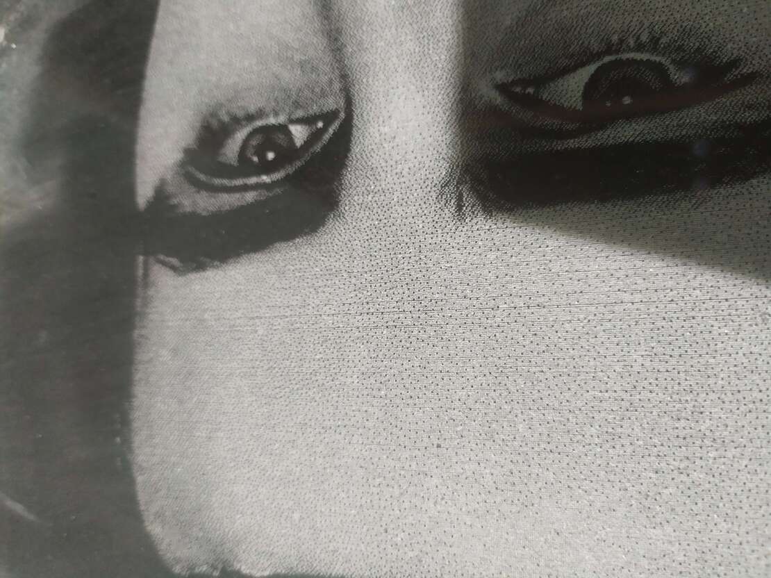

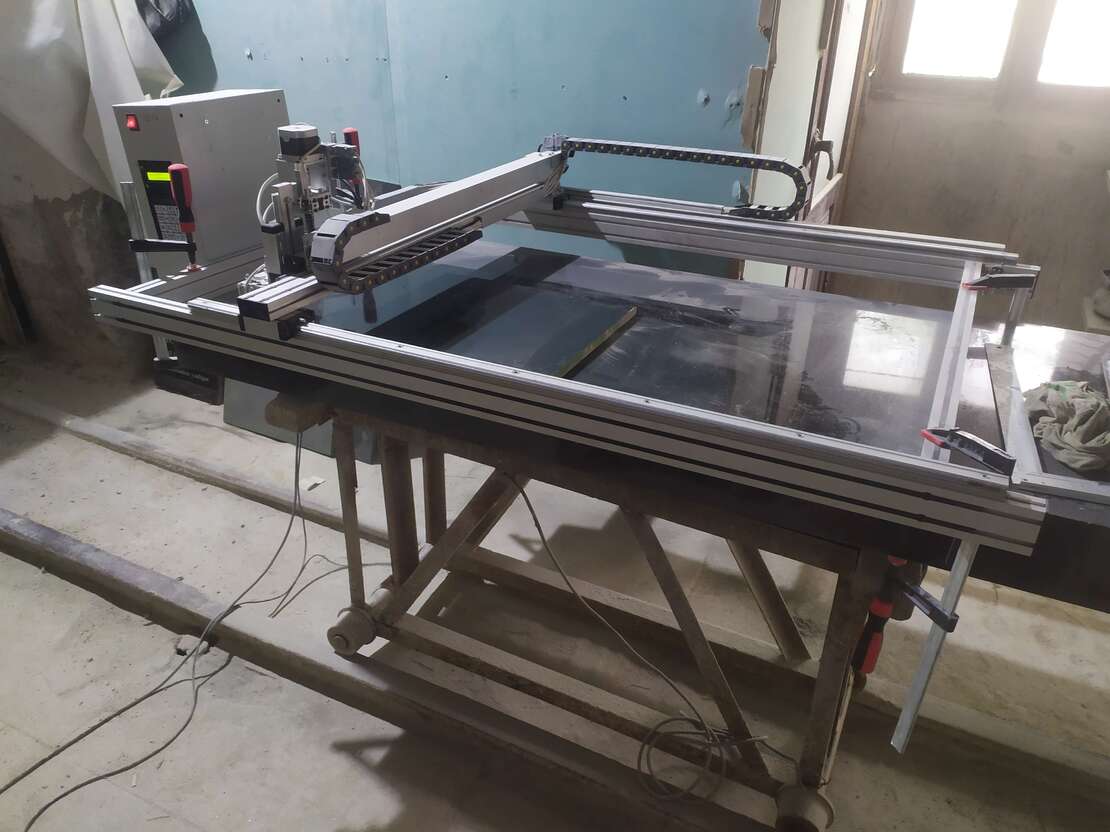

Soaring man Опубликовано 20 июля, 2024 Опубликовано 20 июля, 2024 @ElvinMenefov пол у вас не деревянный случайно под станком? На станок не облокачиваетесь во время работы чтоб посмотреть гравировку?) 1 1
leekbez Опубликовано 21 июля, 2024 Опубликовано 21 июля, 2024 датчик уровня, скорость, муфта, земля, провода
Esli vdrug Опубликовано 21 июля, 2024 Опубликовано 21 июля, 2024 @ElvinMenefov скорее всего либо иглу не зажали, либо как ни крути банально провода @Soaring man если дать нагрузку на станок, полосы другого характера. Здесь явный пробел. 1
ElvinMenefov Опубликовано 21 июля, 2024 Автор Опубликовано 21 июля, 2024 @leekbez что такое датчик уровня? @Soaring man @leekbez становится хуже, когда скорость высока
leekbez Опубликовано 21 июля, 2024 Опубликовано 21 июля, 2024 8 минут назад, ElvinMenefov сказал: @leekbez что такое датчик уровня? @Soaring man @leekbez становится хуже, когда скорость высока подвижная лапка около иглы.
ElvinMenefov Опубликовано 21 июля, 2024 Автор Опубликовано 21 июля, 2024 @leekbez Что мне делать сесора?@ElvinMenefov Но что такое земля сцепления?
leekbez Опубликовано 21 июля, 2024 Опубликовано 21 июля, 2024 Только что, ElvinMenefov сказал: @leekbez Что мне делать сесора?@ElvinMenefov @leekbez Скорость 180. Новые провода. Бьть в два три проходу. Слабым ударом. Перебит вроде портрет на фото видится. 7 минут назад, ElvinMenefov сказал: @leekbez Что мне делать сесора?@ElvinMenefov @leekbez @leekbez Но что такое земля сцепления? Вбей в поиск "полосы сауно" полистай форум. FAQ станка. Видосы на диске. Достучаться до суппорта. На что подумал. Всё написал. Свяжись с Soaring man. Человек станки настраивает.
