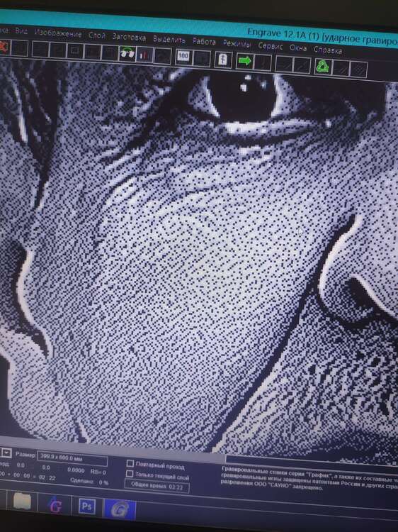

ElvinMenefov Опубликовано 27 июля, 2024 Опубликовано 27 июля, 2024 (изменено) гравюра 11" 8 баллов было здорово, а 12 очень плохо, как их изменить Структура точек, то есть пикселей. Изменено 27 июля, 2024 пользователем ElvinMenefov
Jedka Опубликовано 27 июля, 2024 Опубликовано 27 июля, 2024 Попробую расшифровать: Вариант первый: Версия 11 Версия 8 гравировал хорошо, 12 версия совсем хреново. Разное построение растра ? но не уверен что правильно понял.

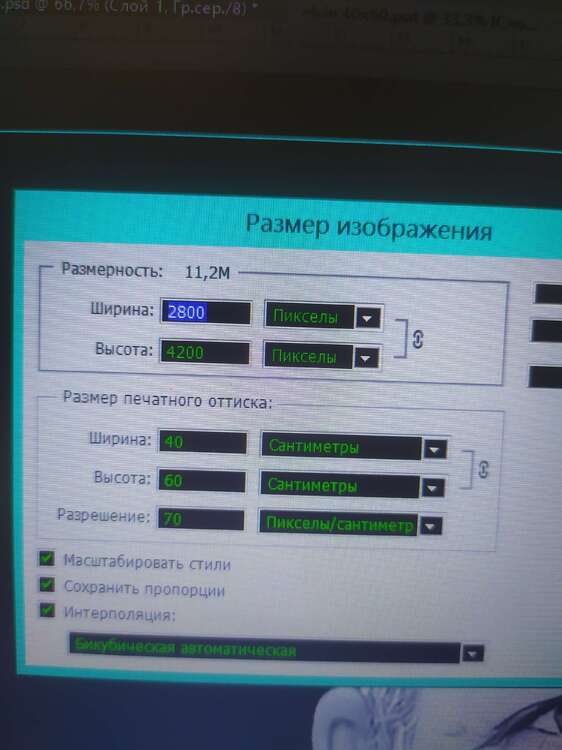

ElvinMenefov Опубликовано 27 июля, 2024 Автор Опубликовано 27 июля, 2024 @Jedka Здесь вместо 33 я поставил 70, это хорошо, но когда ставлю 33, точки очень большие

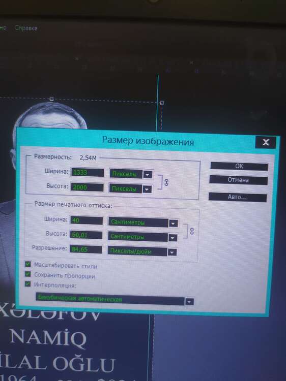

Vadik Опубликовано 27 июля, 2024 Опубликовано 27 июля, 2024 это для портрета что за программа? в фотошопе так разрешение неправильное у Вас

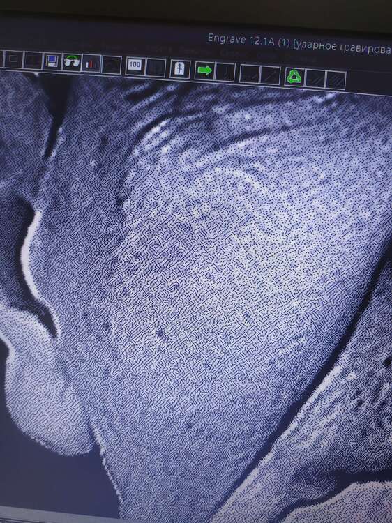

ElvinMenefov Опубликовано 27 июля, 2024 Автор Опубликовано 27 июля, 2024 @Vadik @VadikКогда ставишь 70, баллы такие @Vadik Когда вы установили 84,65, почему такая плохая кластеризация точек?
