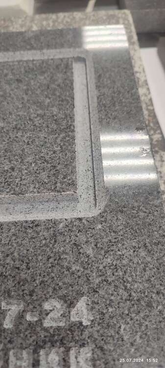

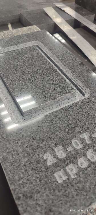

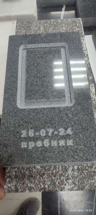

Рамзан Опубликовано 27 июля, 2024 Опубликовано 27 июля, 2024 Сейчас выбираем фрезером под керамику. Сразу с фазкой. Кто какие варианты делает ? От ручной резки отказались. Толщина керамики 8мм. Фазка 3мм. Выбираем 1.4-1.5 под клей ещё.

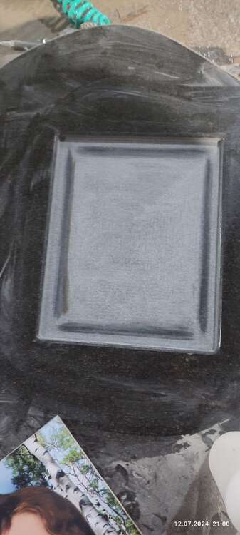

Владимир1986 Опубликовано 30 июля, 2024 Опубликовано 30 июля, 2024 В 27.07.2024 в 11:06, Рамзан сказал: Сейчас выбираем фрезером под керамику. Красиво выходит, а чего от ручной врезки отказались??? Сколько по времени нисшу 30 на 40 фрезеруете???
Connar Опубликовано 30 июля, 2024 Опубликовано 30 июля, 2024 32 минуты назад, Владимир1986 сказал: Сколько по времени нисшу 30 на 40 фрезеруете??? часа 2 минимум. даже ближе к трем я бы сказал.
zelenok Опубликовано 30 июля, 2024 Опубликовано 30 июля, 2024 (изменено) 31 минуту назад, Connar сказал: ближе к трем я бы сказал Три чёт много С такой опорной каёмкой, как я тебе рекомендовал в своё время, или ты нишу целиком имеешь ввиду? Изменено 30 июля, 2024 пользователем zelenok
Connar Опубликовано 30 июля, 2024 Опубликовано 30 июля, 2024 (изменено) овал у меня 40/30 2ч:3мин. можно и быстрее . но зато фрезы на долго хватит Изменено 30 июля, 2024 пользователем Connar
Рамзан Опубликовано 10 августа, 2024 Автор Опубликовано 10 августа, 2024 @Владимир1986 в ручную не ровно. На ЧПУ выборка 8мм керамика 3мм по клей герметик. По 1.5мм по бокам под крестики. И сразу фазка на ЧПУ. Полируем фазку и готово. @Connar габбро фото 60на40 глубина 13мм уходит 4 часа с фазкой. Амфиболит быстрее на час полтора.
