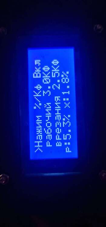

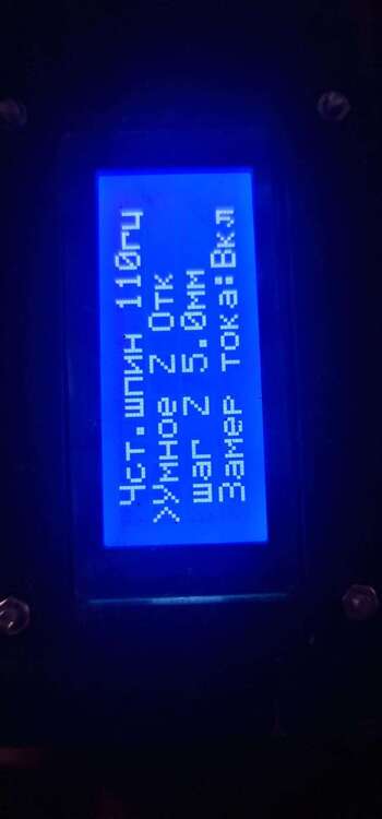

СКИФ777 Опубликовано 28 июля, 2024 Опубликовано 28 июля, 2024 Добрый день ! Подскажите пожалуйста работаю на фрейзерном станке Гравер 6 , почему то стал медленно резать что черновую что чистовую обрезку , подскажите настройки обрезки черновой и чистовой . вот мои настройки . Спасибо !
alexus2021 Опубликовано 28 июля, 2024 Опубликовано 28 июля, 2024 (изменено) Добрый день. Такая же проблема. Возможно что шпинделя устали. Поднимай рабочий кФ, скорость поднимется. На чистовой ставлю 1.7 и 1.7 Шпиндель 200-210. Изменено 28 июля, 2024 пользователем alexus2021

alexus2021 Опубликовано 28 июля, 2024 Опубликовано 28 июля, 2024 Гравер 6,я так понял сам управляет передвижением , в зависимости от нагрузки на шпиндель. Есть и 4квт, работают без проблем. Есть 2,2квт, вот они по мере заглубления в камень, очень сильно тормозятся.

alexus2021 Опубликовано 28 июля, 2024 Опубликовано 28 июля, 2024 В настройках станка можно выбрать либо скорость из УП или сам станок регулирует

alexus2021 Опубликовано 28 июля, 2024 Опубликовано 28 июля, 2024 (изменено) Согласен. Человек спросил, я ответил . А для чистовой какую подачи используете? Изменено 28 июля, 2024 пользователем alexus2021
СКИФ777 Опубликовано 28 июля, 2024 Автор Опубликовано 28 июля, 2024 шпиндель стоит 2,2 кв у вас тоже такие настройки стоят ?

alexus2021 Опубликовано 28 июля, 2024 Опубликовано 28 июля, 2024 Отвечаю за человека.Возможно повторюсь для человека .Нельзя поменять скорость в УП, если установки станка включены. Скорость резки и подач нельзя установить в УП, если в настройках станка это выключено. Можно только подачу по z сделать. Все, это гравер 6. Можно полностью в ручную, но не все понимают как....

Fradlib Опубликовано 29 июля, 2024 Опубликовано 29 июля, 2024 @СКИФ777 Если это для чистовой, то неплохо, по-видимому, шпиндель не вывозит нагрузки и датчики снижают скорость.
