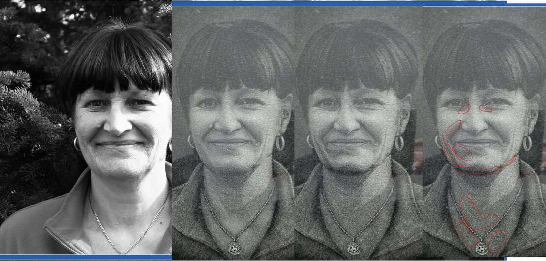

lesenka Опубликовано 2 августа, 2024 Опубликовано 2 августа, 2024 Ребята, здравствуйте! Помогите пожалуйста, скажите что не так с фото на памятнике. Вроде, если разобрать по деталям перерисовали верно, но мама сама на себя не похожа. Завтра поеду, говорить, чтобы исправляли, а что исправлять не пойму(( Рисовали с той, которая цветная. Выслали фото памятника я не поняла сразу кто на фото(( Коллаж сделала, чтобы разобраться,что не так. Не могу понять(( Помогите!

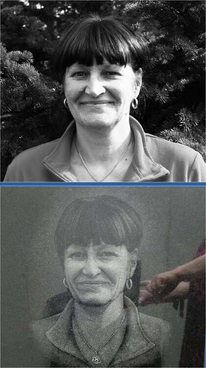

алена Опубликовано 2 августа, 2024 Опубликовано 2 августа, 2024 @lesenka Удлинили овал лица, и усилили это удлинение тенями вдоль щек.... наверно использовали всеми "любимый" ИИ 1
Esli vdrug Опубликовано 2 августа, 2024 Опубликовано 2 августа, 2024 @алена я вот сижу и думаю написать или нет. И тут ваше сообщение. 1
masja Опубликовано 2 августа, 2024 Опубликовано 2 августа, 2024 (изменено) вообще другой человек... фото оригинал отличное ....тут даже через ИИ прогонять не за чем! испаганили отличое фото просто.. сильно вытянули. Изменено 2 августа, 2024 пользователем masja 2
Денис Давыдов Опубликовано 2 августа, 2024 Опубликовано 2 августа, 2024 Такое впечатление, что фотографию не переводили, а рисовали с натуры. На глаз. Пропорции изменены везде. 1 1
Esli vdrug Опубликовано 2 августа, 2024 Опубликовано 2 августа, 2024 @masja нет, просто не тот ии использовали. Есть хорошие, один у одному. Но, это надо искать😁 @Денис Давыдов пробовал ии Kria. Ia. Вот такое чувство что через неё и прогнали.
Денис Давыдов Опубликовано 2 августа, 2024 Опубликовано 2 августа, 2024 @Esli vdrug Какая бы ИИ ни была, так исказить маловероятно.
Esli vdrug Опубликовано 2 августа, 2024 Опубликовано 2 августа, 2024 @Денис Давыдов можно, ии очень меняют . Есть не уловимое не сходство, а есть явное. Если гравер не художник а швея, то он даже не поймёт. Где испортил портер ии @Esli vdrug здесь даже правый глаз улетел
Денис Давыдов Опубликовано 2 августа, 2024 Опубликовано 2 августа, 2024 @Esli vdrug С чего такое уверенное утверждение про конкретную нейронку?

a-revus Опубликовано 2 августа, 2024 Опубликовано 2 августа, 2024 @lesenka Гравер набивавший портрет исчерпал своё умение и не знает, что делать дальше. Искаженные места уже не исправить, но ещё можно осветлить в нужных местах резкие, ненужные тени и возможно это поможет. 1

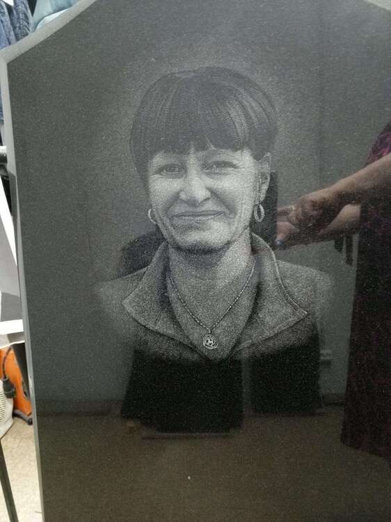

Дарья97 Опубликовано 3 августа, 2024 Опубликовано 3 августа, 2024 А вам макет памятника не присылали? Прежде, чем делать должны были вам прислать, вы должны были посмотреть похожа ли ретушь на вашу маму или нет, дать им добро и только тогда они должны гравировать
a-revus Опубликовано 3 августа, 2024 Опубликовано 3 августа, 2024 Им присылали макет, и фотография была хорошая. Потом пришёл ручник и разными колотушками наколотил портрет. Теперь идёт полировщик 1
