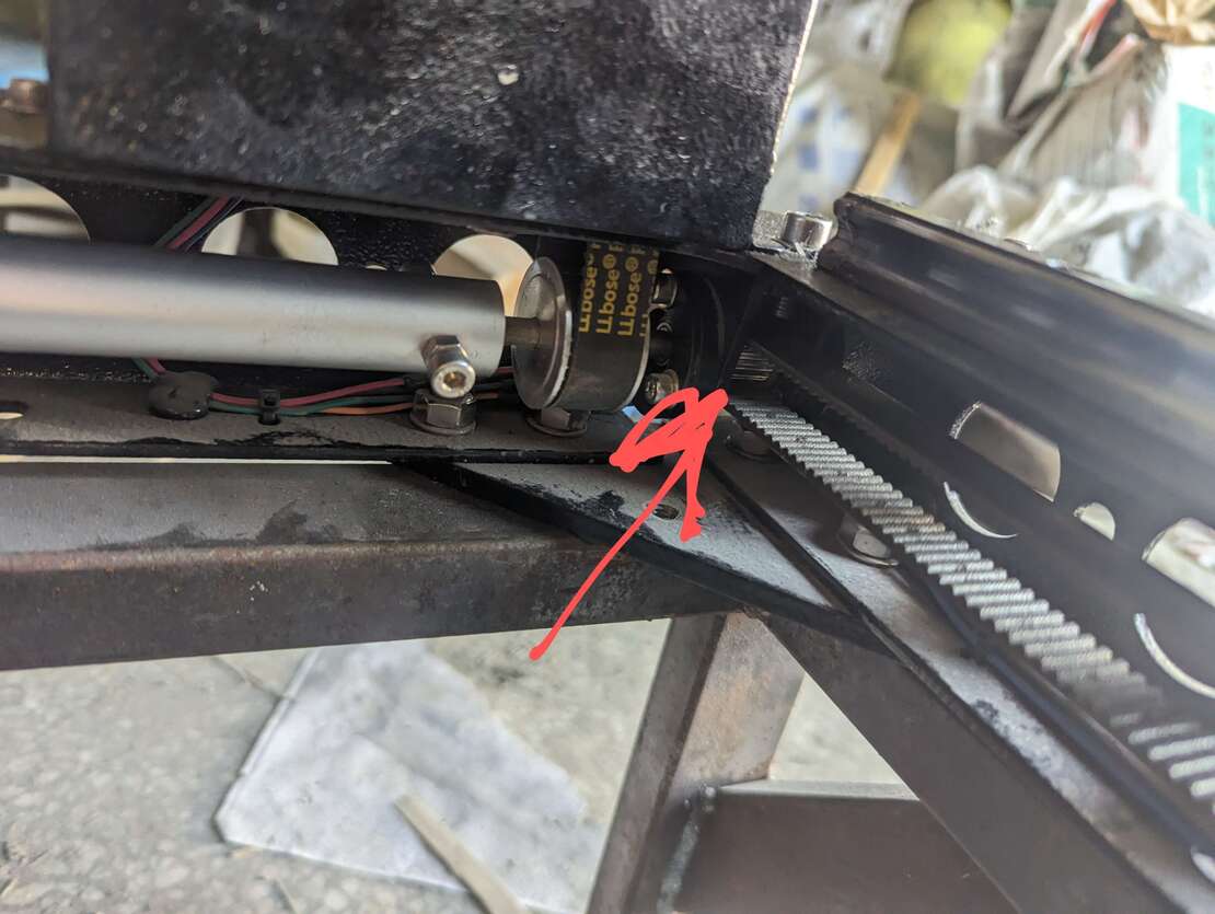

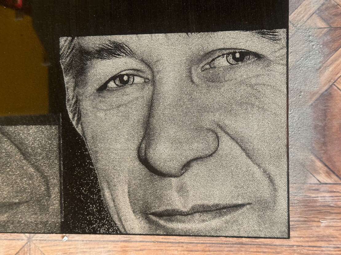

Всем доброго дня. Уже третий год мучаюсь со станком и с вечными косяками. Появляются полосы непонятного характера на портретах. Делал все, что можно делать для решения проблемы. Недавно поменял маленький кольцевой ремень, на какое то время полоски стали менее заметны, но через месяц все снова повторяется. Менял шлейфы, менял подшипник, смазывал каретки, люфтов нет, подтягивал ремни, станок по уровню стоит на бетонном крепком полу, шкивы все в порядке, слизанных шлицов не вижу, бесперебойник стоит, в чем еще может быть причина? Уже замучался, ни одной работы без брака не получается

Может быть как из вариантов сама ось на валу прокручивается.хотя есть ещё один это зазор
@Navoper это строчность а не полосы. Но строчность довольно сильная. Двигатель так шагает. Если с механикой всё точно норм, проверь то что Денис выше написал. Проверь эту хрень с зубцами с обеих сторон, всё ли с ней нормально. Проверяй другие разрешения гравировки. Пробуй гравировать двойными или тройными проходами одной строки.
@Денис Кашмелюк зазор иглы что ли ? Зазор как должен быть так и есть
@Soaring man да, строчность тоже есть, но есть и отдельные полосы будто несколько строк гравировано ближе друг к другу
12 минут назад, Navoper сказал:
зазор тоже надо разный попробовать. зазор сильно влияет на гравировку. Например на мой станок зазор подходит 0.35 чтоб он бил как мне надо. Хотя обычно зазор на роботиксах подходит 0.3
ничо проверять не надо.
вангую что это 1 проход?
@Connar я не понял, что вы спросили? Там не первый проход, на фото 3й проход
42 минуты назад, Navoper сказал:
скиньте скрин агата. какие ставите параметры  в последней колонке "число проходов при печати"
@Connar Число проходов 1, пробовал и 2 прохода, но разницы никакой
попробуй еще раз. двойной проход. что бы вниз опускался только слева. туда-сюда- вниз
на старых леонардо точно от этого.

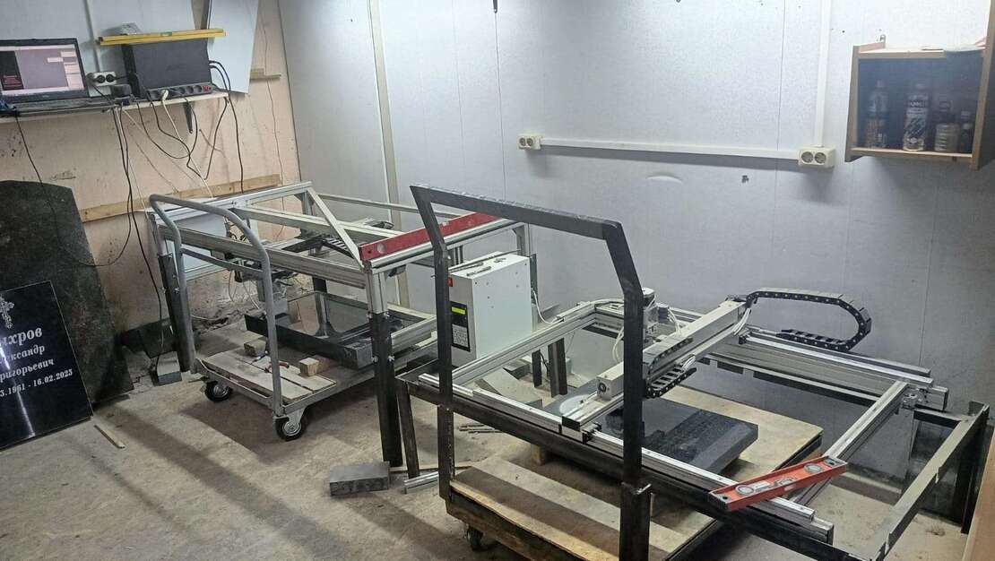

второй сауно
@Vadik и счастлив)WhatsAppImage2024-08-11at12_04_44.thumb.jpeg.a2c023146f1df2aa5381f25b71873f5d.jpeg
@Vadik прикольно смотреть на замкнутую систему координат с уровнем в придачу:aag:
уровень там просто валяется)
10 минут назад, Vadik сказал:
Это один просто валятся,  а второй?:aai::hmm:
Забей :)
и второй. нужны только когда корку надо закатить. Забей)
забили? почему я вижу три уровня?
роза ветров измеряется:)
уровни в нашей работе всегда нужны)
и угольники еще:o

Позвоните в сервисный центр.   Мне как то помогали  убрать строчность мы крутили головку.  поворачивали её по по чуть чуть и  строчность уменьшалась. Но это мы делали на леонардо.
18 минут назад, rtven сказал:
а что конкретно в ней поворачивали?
@Connar поворачивал всю голову (чуть чуть поверну зафиксирую  гравирую белую сплошную полосу(8см шириной  толщиной  4) и делаю это всё в процессе гравировки паузу ослабил повернул затянул запустил смотрю есть ли  чёрные полоски  как пропадут всё ок значит.) ПОВТОРЮСЬ ЭТО ЛЕОНАРДО там возможно  не как на роботиксе
