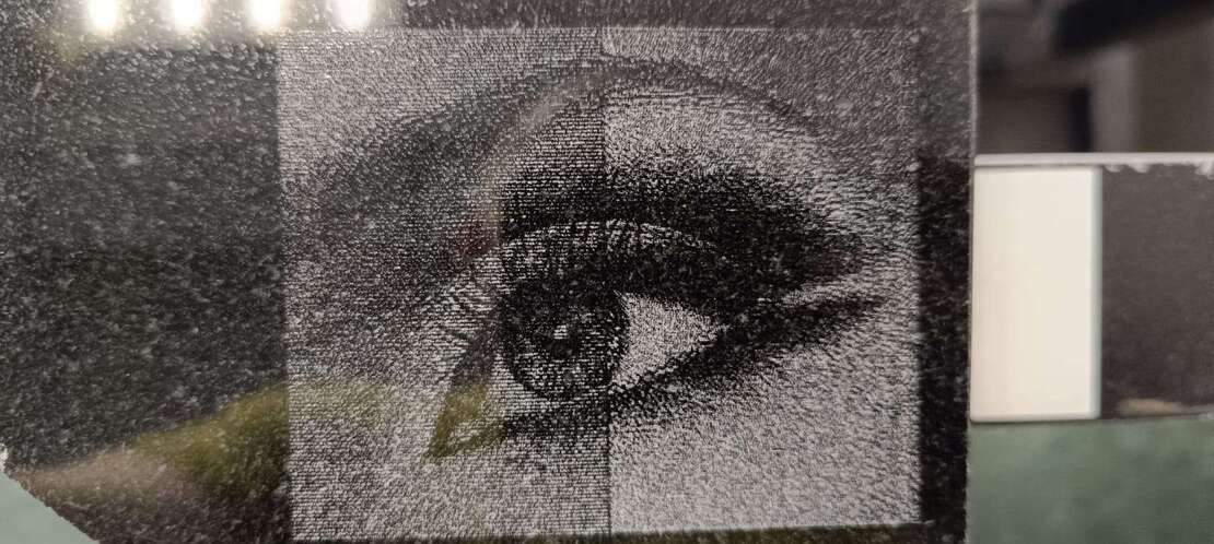

Connar Опубликовано 12 августа, 2024 Опубликовано 12 августа, 2024 слева одинарный проход. справа двойной.
vadim Опубликовано 12 августа, 2024 Опубликовано 12 августа, 2024 справа как то точки по другому легли

Connar Опубликовано 12 августа, 2024 Опубликовано 12 августа, 2024 8 часов назад, vadim сказал: справа как то точки по другому легли ну вот так отличается. причем второй проход делает обратно и не двигается по Y такой вот эффект 4 часа назад, Vadik сказал: Головку колбасит, либо болтается это может быть. каретки можно отметать как причину. кроме которая по X/ боковые точно пофиг они 10 лет могут работать
