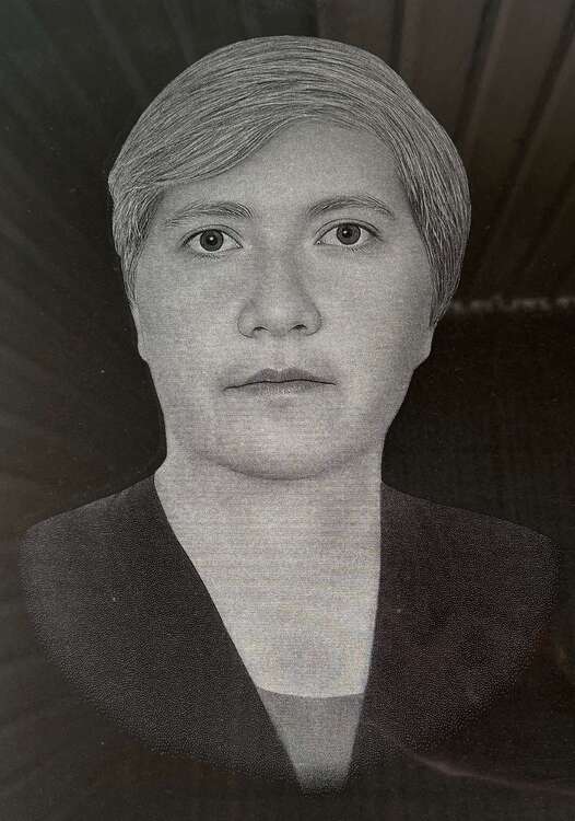

Navoper Опубликовано 14 августа, 2024 Автор Опубликовано 14 августа, 2024 @Винни-Пук один и тот файл в разных разрешениях не гравировал. Вчера заменил кольцевой редукторный ремень, хотя менял его два месяца назад и после этого награвировал максимум 30 портретов. Сегодня отгравировал портрет на 106 dpi, смотрю и не пойму полоски есть или ушли, они мне уже ночью снятся.Прикрепляю фото гравировки
Винни-Пук Опубликовано 15 августа, 2024 Опубликовано 15 августа, 2024 (изменено) 21 час назад, Navoper сказал: @Винни-Пук один и тот файл в разных разрешениях не гравировал. Вчера заменил кольцевой редукторный ремень, хотя менял его два месяца назад и после этого награвировал максимум 30 портретов. Сегодня отгравировал портрет на 106 dpi, смотрю и не пойму полоски есть или ушли, они мне уже ночью Изменено 15 августа, 2024 пользователем Винни-Пук

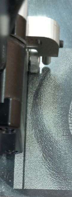

Винни-Пук Опубликовано 15 августа, 2024 Опубликовано 15 августа, 2024 11 минут назад, Винни-Пук сказал: Похоже нужно проверить крепление УГ Возможно изначально прикручена не правильно. Голова должна быть параллельно Х. Отграверуйте горизонтальную черту и проверьте по ней положение УГ. 1
