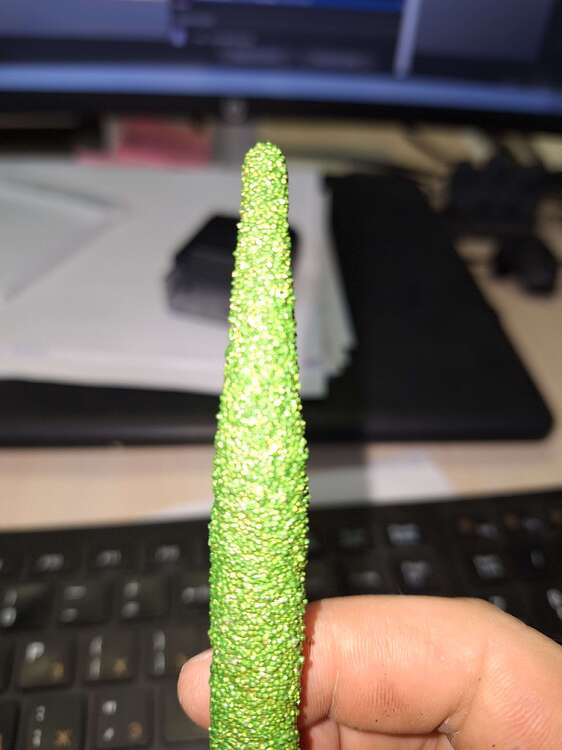

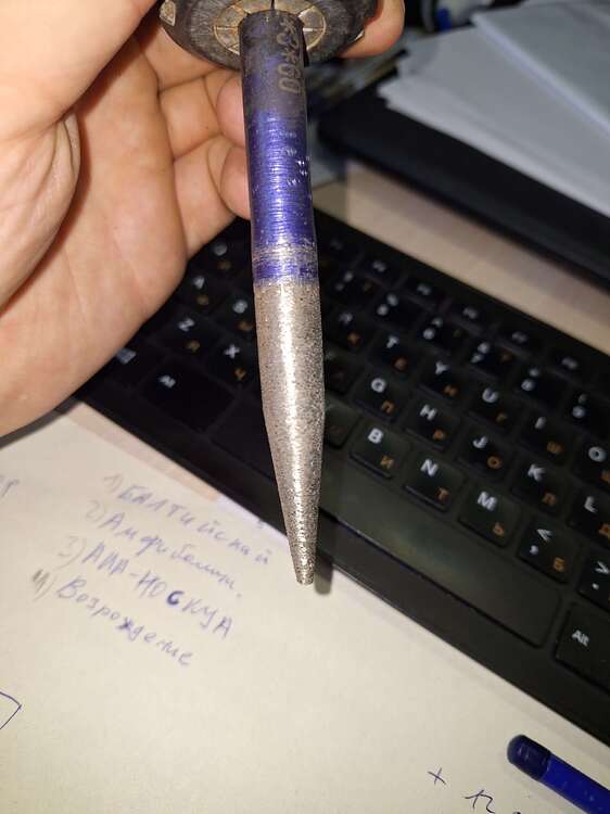

Anton14 Опубликовано 24 августа Поделиться Опубликовано 24 августа (изменено) Здравствуйте уважаемые форумчане. Подскажите пожалуйста новичку. Работаю на станке Декарт с низкочастотным шпинделем 5.5 кВт, максимальные обороты шпинделя 12000, водяной системой охлаждения, 6 трубок. Работаю с Карельским гранитом. Купил фрезы, пару спеченых, пару с вакумным напылением. У (Фрезы пейве) на пробу. Ставил памятник черновую в 3д траектории сфеерической фрезой длинной 150 мм, диаметром 12 мм с шагом 3 мм, шаг по z 1.5, сработала очень хорошо. Чистовую обработку конической сфеерической, с вакумным напылением зелёную. с шагом 0.2 шагом по z 0.2. Рабочую подачу 1000, подачу врезания 130, и обороты шпинделя 12000. Фреза очень быстро стералась, снизил подачу до 700, памятник закончил, но фреза походу сточилась. Спеченой чистовой фрезой, 120 длинна, 12 хвостовик, 3 кончик, и длинна режущей кромки 60. Рабочая подача 1100, обороты шпинделя 12000, врезание 130, шаг по z 0.20 шаг 0.20 Пытался сделать рельефную плитку , буквально за 15 минут стачивается на пару мм, что можно подправить ? Что я делаю не так, подскажите пожалуйста. Одна фреза на один памятник это нормально размеры 1200х600х80? Может подскажите где и какие фрезы лучше приобретать? Фото фрез приложу Изменено 24 августа пользователем Anton14 Загрузил не то фото Ссылка на комментарий
Димитр Опубликовано 1 сентября Поделиться Опубликовано 1 сентября спеченка будет стачиваться.переходи на напыление и не мучайся Ссылка на комментарий
