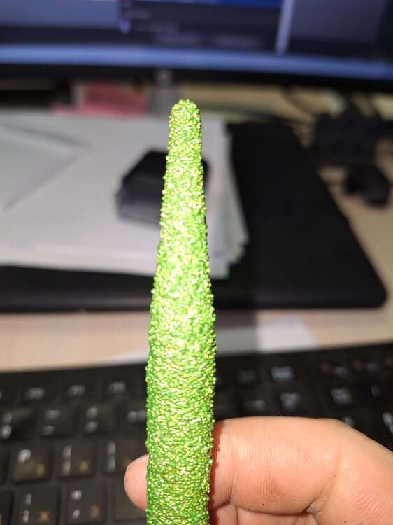

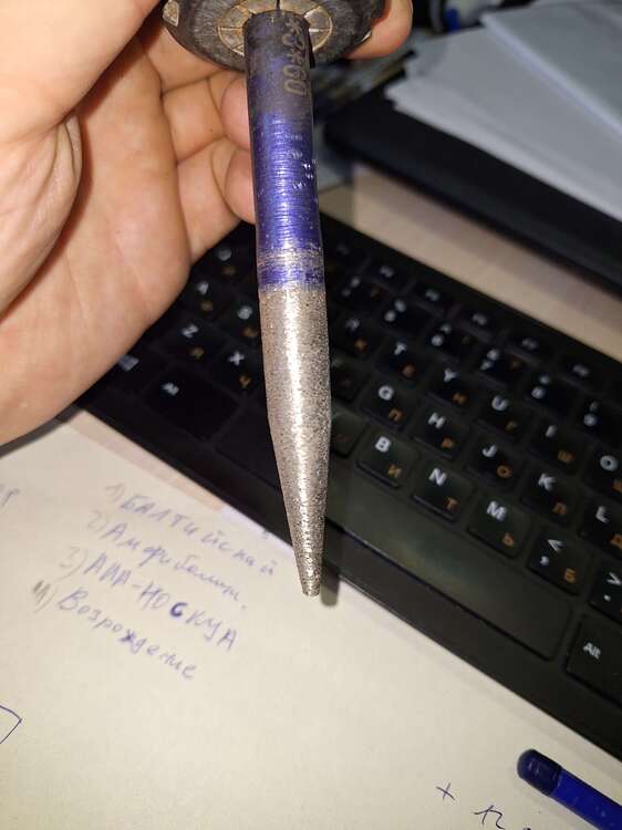

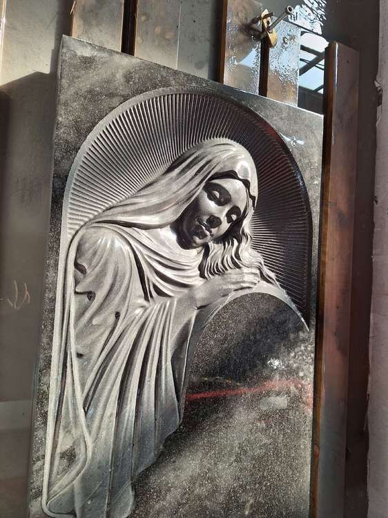

Anton14 Опубликовано 24 августа Поделиться Опубликовано 24 августа (изменено) Здравствуйте уважаемые форумчане. Подскажите пожалуйста новичку. Работаю на станке Декарт с низкочастотным шпинделем 5.5 кВт, максимальные обороты шпинделя 12000, водяной системой охлаждения, 6 трубок. Работаю с Карельским гранитом. Купил фрезы, пару спеченых, пару с вакумным напылением. У (Фрезы пейве) на пробу. Ставил памятник черновую в 3д траектории сфеерической фрезой длинной 150 мм, диаметром 12 мм с шагом 3 мм, шаг по z 1.5, сработала очень хорошо. Чистовую обработку конической сфеерической, с вакумным напылением зелёную. с шагом 0.2 шагом по z 0.2. Рабочую подачу 1000, подачу врезания 130, и обороты шпинделя 12000. Фреза очень быстро стералась, снизил подачу до 700, памятник закончил, но фреза походу сточилась. Спеченой чистовой фрезой, 120 длинна, 12 хвостовик, 3 кончик, и длинна режущей кромки 60. Рабочая подача 1100, обороты шпинделя 12000, врезание 130, шаг по z 0.20 шаг 0.20 Пытался сделать рельефную плитку , буквально за 15 минут стачивается на пару мм, что можно подправить ? Что я делаю не так, подскажите пожалуйста. Одна фреза на один памятник это нормально размеры 1200х600х80? Может подскажите где и какие фрезы лучше приобретать? Фото фрез приложу Изменено 24 августа пользователем Anton14 Загрузил не то фото Ссылка на комментарий
zelenok Опубликовано 24 августа Поделиться Опубликовано 24 августа (изменено) Врезания наклонные? На модель добавляли уклон и производили сглаживание? И да-для растра это очень большие скорости, а для спечёнки и погружение тоже, рабочая так вообще гигантская, это вообще фреза чистовая и требует предварительного съёма "мяса"-черновой обработки Изменено 24 августа пользователем zelenok Ссылка на комментарий
Anton14 Опубликовано 24 августа Автор Поделиться Опубликовано 24 августа (изменено) 10 минут назад, zelenok сказал: Врезания наклонные? На модель добавляли уклон и производили сглаживание? И да-для растра это очень большие скорости. Наклонное врезание не делал, мне говорили, что на камне этого делать не надо. Стратегия, растр классический 45 градусов. Как понять сглаживание ? В арткаме ? Я буквально неделю начал вникать во все, по этому могу многого не понимать. А какое погружение можете посоветовать и рабочую подачу ? И обороты шпинделя для чистовой спеченой фрезы, 12 тысяч, это нормально ? На низкочастотном шпинделе 5.5 кВт? Изменено 24 августа пользователем Anton14 Дополнил ответ Ссылка на комментарий
zelenok Опубликовано 24 августа Поделиться Опубликовано 24 августа 3 минуты назад, Anton14 сказал: Я буквально неделю ещё вникать во все Обычно это происходит гораздо дольше. 4 минуты назад, Anton14 сказал: мне говорили Избавьтесь от этого источника информации навсегда. 6 минут назад, Anton14 сказал: Как понять сглаживание Да, это подручный инструмент арткам наряду с добавленным уклоном-поинтересуйтесь для чего они нужны и как работают. Ссылка на комментарий
mrmeskys Опубликовано 27 августа Поделиться Опубликовано 27 августа В 24.08.2024 в 23:58, Anton14 сказал: чистовой спеченой фрезы твоя спеченка кончик 3 мм. Это для самой чистой" работы. Кроме черновых (шар) 10-12 мм нужно работать еще (где возможно )конусными ч кончиком 5-6 мм... 1 Ссылка на комментарий
Jedka Опубликовано 27 августа Поделиться Опубликовано 27 августа (изменено) В 25.08.2024 в 01:58, Anton14 сказал: Наклонное врезание не делал, мне говорили, что на камне этого делать не надо. Стратегия, растр классический 45 градусов. Как понять сглаживание ? В арткаме ? Я буквально неделю начал вникать во все, по этому могу многого не понимать. А какое погружение можете посоветовать и рабочую подачу ? И обороты шпинделя для чистовой спеченой фрезы, 12 тысяч, это нормально ? На низкочастотном шпинделе 5.5 кВт? 1. Наклонное врезание... не нужно, когда у вас например обрезная фреза, погружается не в камень, а за его пределами, и потом уже заходит в материал с боку. Во всех остальных случаях - нужно. 2. Попробуйте стратегию, смещенная спираль 3д в режиме, "начать снаружи". дольше считается, возможно чуть дольше делается, (в масштабах вселенной) но безопаснее и более щадящая для инструмента. 3. Да Сглаживание и уклон выставляется на модель в арткаме, когда вы подготовили вектора для написания УП. Уклон убирает вертикальные стенки, сглаживание дает более плавные переходы по рельефу. 4. У меня Спеченка только для обрези используется, тоже 5.5 кВт но 9000 тысячник... режу на 6000 10 мм\сек. по 2,5 мм. за проход. Напыленка 8 тыс обороты по 0.2 за проход на 25-27мм\сек, врезание 3мм.сек И да... режу без черновой, за счет стратегии "смещенная спираль 3д" (рабочая часть инструмента должена позволять зайти на всю глубину в камень) Написал вам в личку где почерпнуть информации много интересной. не уверен что тут можно ссылки на ютуб оставлять. Изменено 27 августа пользователем Jedka Ссылка на комментарий
