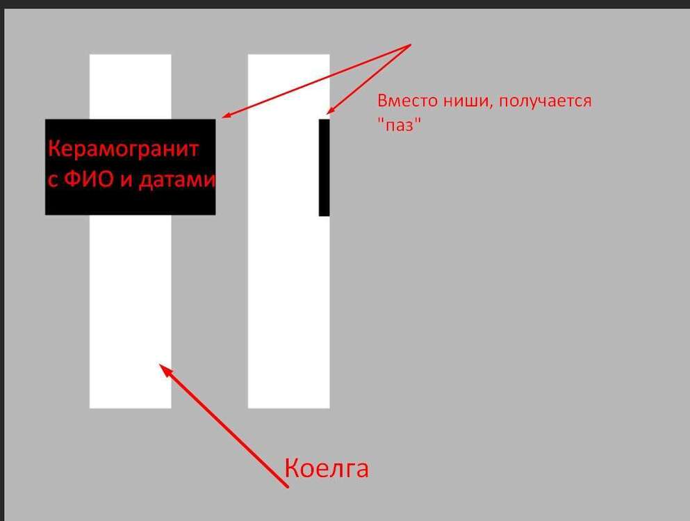

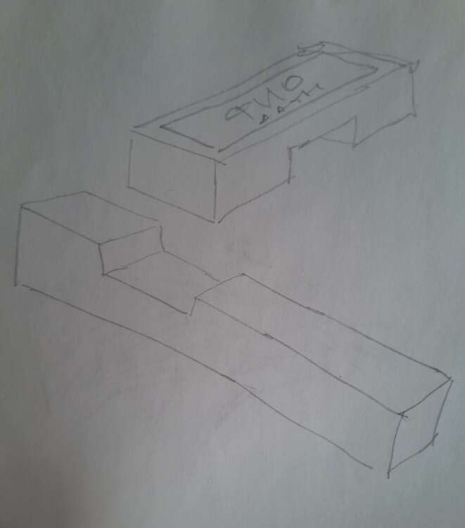

Jedka Опубликовано 27 августа, 2024 Опубликовано 27 августа, 2024 (изменено) Дано: столб из коелги и керамогранит. Керамогранит по ширине больше чем столб. Сверлиться на дырки нельзя.(пожелание заказчика). Керамогранит должен быть установлен за подлицо к мраморному столбу. Таким образом, вместо стандартной ниши имеем "паз". Паз будет фрезероваться на глубину 2-3 мм. больше чем толщина керамогранита и на 3 мм больше по высоте чем высота керамогранита. Внимание, вопрос к знатокам: "На что его лучше приклеить чтобы не отвалился ?" Для наглядности картинку прикрепил. p.s. Думаю в сторону обычного клея по мрамору типа Акеми. Но может что надежнее посоветуете ? Ну и да... клеевой состав должен быть белым, на крайняк, прозрачным. Изменено 27 августа, 2024 пользователем Jedka

Jedka Опубликовано 28 августа, 2024 Автор Опубликовано 28 августа, 2024 (изменено) 4 часа назад, Церетели сказал: Надёжнее керамику запихнуть в слэба кусок, а уж его врезать в коелгу. Да и смотреться будет в 100500 миллионов раз лучше. Тут понимаете какое дело... композицию, обрисовал не мой дизайнер и не я ... а дизайнер заказчика. Мы со своей стороны все доводы, к нецелесообразности такого крепления высказали, были посланы нахрен, закрыли варежку и работаем . Я не могу сюда выкладывать весь проект... там с дизайном все нормально, кроме.. таких вот рабочих (техничсеких) моментов... который я схематично отобразил на рисунке. Изменено 28 августа, 2024 пользователем Jedka 1
