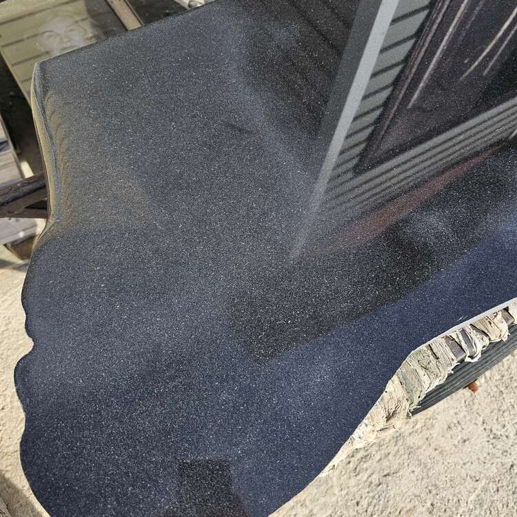

danil49 Опубликовано 27 августа, 2024 Опубликовано 27 августа, 2024 Форумчане нужна помощь, дело в полировке китайца Сам только начинаю полировать, полирую черепашками focus (0,1,2,2+,3) с водой, в конце войлок. Без каких либо полиролей, порошков и т.п. Проблема в том, что как не пробовал полировать, остаётся белое пятно. Вроде блестит и гладкое как будто маслом помазали, но белёсость не уходит Какие есть варианты решения данной проблемы?

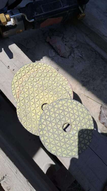

Калуга Опубликовано 27 августа, 2024 Опубликовано 27 августа, 2024 Очень мало информации. Тут могут быть разные причины. Самые распространённые: 1. крашеный китаец, 2. хреновые черепашки. 3.неправильная работа черепашками (проблема обычно уходит с опытом). У нас в ходу такие черепашки:

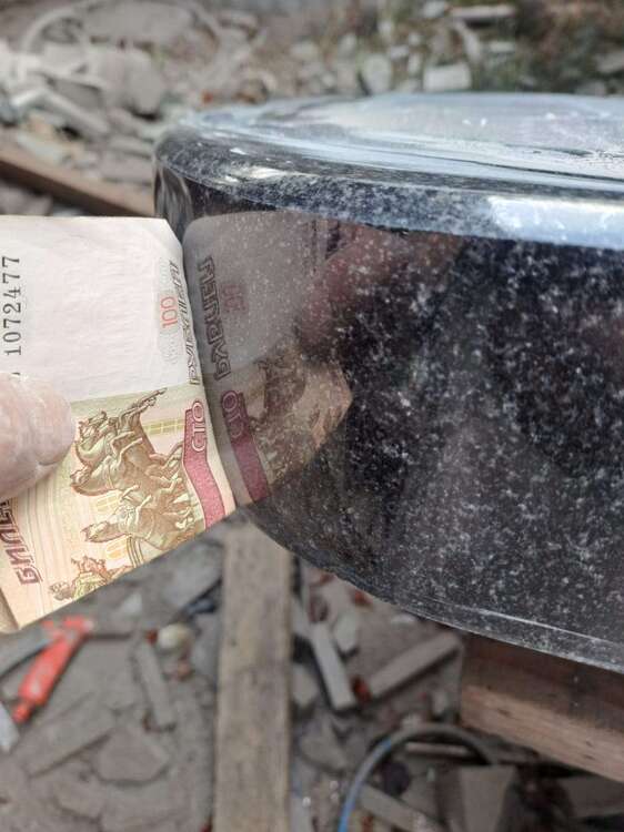

Jedka Опубликовано 28 августа, 2024 Опубликовано 28 августа, 2024 15 часов назад, mrmeskys сказал: Перепробовали много, остановились на 5 шагов... Какой у вас интересный блескомер... но думаю зеленый или красный, было бы лучше. 4 1

mrmeskys Опубликовано 28 августа, 2024 Опубликовано 28 августа, 2024 33 минуты назад, Jedka сказал: интересный блескомер Согласен, Сильно не задумывался..."что под руку попало"

zelenok Опубликовано 29 августа, 2024 Опубликовано 29 августа, 2024 @danil49 ты даже "старую" полировку с краской не до конца выбрал-открыл поры и зализал слегка
Владимир1986 Опубликовано 29 августа, 2024 Опубликовано 29 августа, 2024 2 часа назад, zelenok сказал: ты даже "старую" полировку с краской не до конца выбрал-открыл поры и зализал слегка Да это вообще надо на колонок отправлять, либо принимать так как получилось.... 👍
