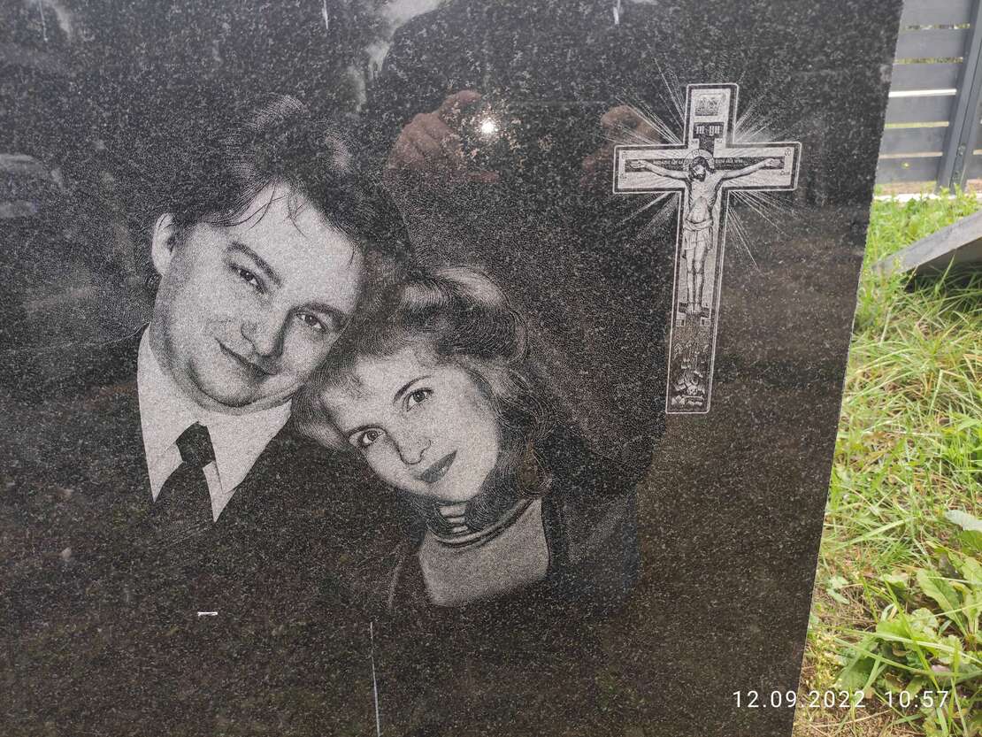

igors Опубликовано 31 августа, 2024 Опубликовано 31 августа, 2024 Только что, Alexey сказал: Портрет загрузи на 11, на карелии, покажи как классно станок бьет. Все твои посты утверждают что станок идеально бьет портреты ну бей ручками кто же тебе мешает у нас карела практически нету в работе хотя и там станок ведет себя нормально и вроде я тебе давал картинки работы станка только вот не помню был ли там карел или нет
Alexey Опубликовано 31 августа, 2024 Опубликовано 31 августа, 2024 43 минуты назад, igors сказал: ну бей ручками кто же тебе мешает у нас карела практически нету в работе хотя и там станок ведет себя нормально и вроде я тебе давал картинки работы станка только вот не помню был ли там карел или нет Ну вот она И к какого ты утверждаешь что станок бьет хорошо??????????? На шанси что ты прислал полутонов тоже нет особо 1
igors Опубликовано 31 августа, 2024 Опубликовано 31 августа, 2024 Только что, Alexey сказал: Ну вот она И к какого ты утверждаешь что станок бьет хорошо??????????? На шанси что ты прислал полутонов тоже нет особо ну да вроде карел жду в студию твои творения
Alexey Опубликовано 31 августа, 2024 Опубликовано 31 августа, 2024 (изменено) 48 минут назад, igors сказал: ну да вроде карел жду в студию твои творения я не говорил что станок бьет хорошо, поэтому выкладывать ничего не буду Эту фото тоже выкладывать не хотел, как тайна переписки есть, но ты сам попросил Ты бьешь на шанси и базальте, естественно станок хорошо бьет, но на кареле убожеско бьет. Даже на шанси результат не такой как нужно станок не не передает полутона, или ты не замечаешь????????? Изменено 31 августа, 2024 пользователем Alexey
igors Опубликовано 31 августа, 2024 Опубликовано 31 августа, 2024 1 минуту назад, Alexey сказал: я не говорил что станок бьет хорошо, поэтому выкладывать ничего не буду :))) страшно тебе выложить свои работки ? ты не переживай я не буду их критиковать. ну если ты не умеешь работать на станке то не надо обсирать станок не обоснованно

Soaring man Опубликовано 31 августа, 2024 Опубликовано 31 августа, 2024 1 час назад, Alexey сказал: как суреман сказан 1 из 10 нормально бьет Выводы по опыту настроек 12 версии. Ну, 1 из 10 я сказал бьёт прям хорошо) 3 бьют нормально, но хуже чем старые версии, 3-4 терпимо, а 2-3 из 10 просто атас, новые станки а бьют капец как фигово. Это конечно навскидку. Но градиент и передачу полутонов можно настроить практически на любом, если постараться. Просто часто сама гравировка какая-то каличная, битая. Например часто при усилении удара пробивают точки не в глубину, а в ширину. По этому либо яркие портреты, но широкие точки сжирают полутона, либо нормальные полутона но тусклые портреты. Там приходиться химичить конечно, чтоб что-то сносное выходило. Или, бывает, при стабильных магнитах так скачет сила удара что одна точка мелкая тусклая, и тут же рядом с ней жирная яркая. Это очень паршиво влияет на гравировку. Тоже приходится долго возиться чтоб прийти к чему-то приемлемому на таком станке. Честно говоря раньше сауно настраивать было куда приятнее) ну или сейчас более старые версии. 2
Alexey Опубликовано 1 сентября, 2024 Опубликовано 1 сентября, 2024 1 час назад, Soaring man сказал: Честно говоря раньше сауно настраивать было куда приятнее) Ну да что то не то, движение в сторону Брюлова, а не в сторону улучшения. Клиенты отказываются от портретов. Градиент можно настроить но он гладкий и не чувствуется, при усилении удара весь полутон уходит. Точка вроде в ширину не уходит, но не глубоко бьет, попробую точнее посмотреть точку может она съезжает вширь . Но сколько не бил всегда точка в точку, и точка толстая. Широкая точка и мягкости чтоли нет, грубо как то, не нежно. Как выше фото Игоря загрузил 1
