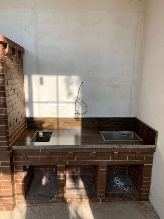

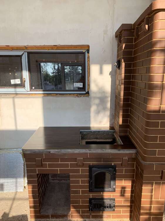

Sanjarusser Опубликовано 3 сентября, 2024 Опубликовано 3 сентября, 2024 Собственно кратко, черепашкам не набрать такой цвет , мокрый камень особо не помогает
zelenok Опубликовано 3 сентября, 2024 Опубликовано 3 сентября, 2024 22 минуты назад, Sanjarusser сказал: черепашкам не набрать такой цвет Делали из не полированного сляба? Кто кроил и подклевал? Кварциты один из самых неудобоваримых в полировке материалов, но при грамотной полировке дают изумительный, насыщенный цвет и очень стойкий, кристальный блеск. Материал на фото-незнакомый, это кварц или агломерат? В процессе обязательно качественное уплотнение в несколько проходов одними и теми-же номерами с удалением шлама с инструмента и поверхности. Сам процесс очень не быстрый. Начальные номера при ручной полировке- исключительно корунд до нынешнего 120-го(не уберёшь царапины и не выровняешь корундам-алмазом не поправишь и не доберёшь), после обязательно проходы 100м алмазом, с 400-го желательно море чистой воды, комплекты с максимумом переходов на минимальных оборотах и частым вскрытием(на высоких оборотах зализывается инструмент практически моментально), финиш обязательно плотный войлок с зелёнкой порошком(в порошках слабо разбираюсь) в три-пять проходов. Комплект черепах лучше собрать экспериментально с подбором оборотов на куске с небольшой площадью, важно что-бы работал каждый переход и важно каждый переход перекрыть, по этому зачастую-несколько пароходов каждым номером. "Мокрый камень" особо и не поможет-поры мелкие что у натурального, что у агломерата, внедряться некуда Тут если и применять химию, то немного с другими свойствами, или высотекучие кристаллизаторы с последующей накаткой или на восках с разогревом и накаткой войлоком-можно изучить эту тему по рекомендациям именитых производителей, не очень силён в современной химии, 1
gavrylof Опубликовано 3 сентября, 2024 Опубликовано 3 сентября, 2024 Есть специальные АГШК по кварциту
zelenok Опубликовано 4 сентября, 2024 Опубликовано 4 сентября, 2024 6 часов назад, fngavrilov сказал: специальные АГШК Специальные ни разу не встречал. Показывай Собирали комплекты из обычных от ООО Лина , Яблонь и Ихва, которые были в повседневном ходу
Филимон Опубликовано 4 сентября, 2024 Опубликовано 4 сентября, 2024 @Sanjarusser Договаривайтесь о скидке или каких то других условиях, @zelenok прав, капризный камень, он у вас еще с подклейкой, на месте этого не сделать, надо снимать, при снятие, в слабых местах точно пойдет трещина, можете и не залечить, а залечите, надо будет располировывать и по новой, нагреете, лопнет! конечно опрометчиво кварцит на такие изделия пускать, он больше декоративный, капризный, тут ему точно не место, но уже лежит) Обрабатывали тадж махал кварцит, убили кучу инструмента. 2
gavrylof Опубликовано 4 сентября, 2024 Опубликовано 4 сентября, 2024 @zelenok АГШК Quartz Tech-Nick Только ими надо работать с постоянной подачей воды, что на объекте, полагаю, затруднительно 1
zelenok Опубликовано 4 сентября, 2024 Опубликовано 4 сентября, 2024 4 часа назад, Филимон сказал: тут ему точно не место Да, тощий сляб перегревать нельзя, этот у плиты лопнет 100%, 2 часа назад, fngavrilov сказал: Quartz Tech-Nick Да, где-то на картинках видел, но в руках ни разу не вертел
