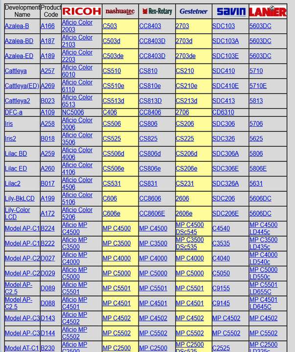

basilok Опубликовано 2 октября, 2024 Опубликовано 2 октября, 2024 35 минут назад, severnyi сказал: А в местных магазах в молдавии нету что ли принтеров ricoh. LANIER , RICOH , SAVIN - это один и тот же принтер.
basilok Опубликовано 2 октября, 2024 Опубликовано 2 октября, 2024 Могу еще и Gestetner добавить. Gestetner MP2510SP и Ricohr MP2510SP, это одно и то же устройство.
basilok Опубликовано 5 октября, 2024 Опубликовано 5 октября, 2024 (изменено) 6 разных названий, код аппаратов один, так как аппараты идентичны. Так что Ricoh рулит у тех кто нахватался верхушек. Изменено 5 октября, 2024 пользователем basilok
