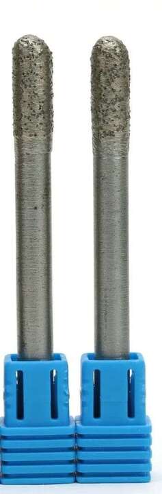

Romeo Опубликовано 18 декабря, 2024 Опубликовано 18 декабря, 2024 технический вопрос..а барельефы на милграфе(если делать)делаются коневой конусной фрезой? если да,то уп пишется примерно по тому же принципу(в плане настройки)как и шрифт,или там координально другое решение надо. Как раз очень хотел барельефы в творчестве добавить,но станком ограничен Заранее спасибо
Kit Опубликовано 19 декабря, 2024 Опубликовано 19 декабря, 2024 Вот пример фрезы для барельефов. Принцип отличается, используется другая стратегия обработки.
Romeo Опубликовано 20 декабря, 2024 Опубликовано 20 декабря, 2024 (изменено) если есть возможность, можно попросить рассказать как корректно стратегию выставить? За фото фрез отдельное спасибо. Сейчас определю как называются и закажу сразу пару.(Я как понимаю,это коническая шариковая фреза) Изменено 20 декабря, 2024 пользователем Romeo
