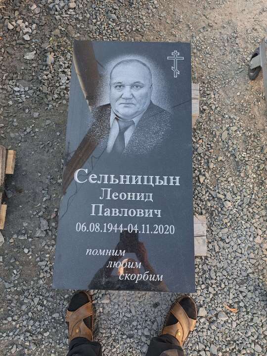

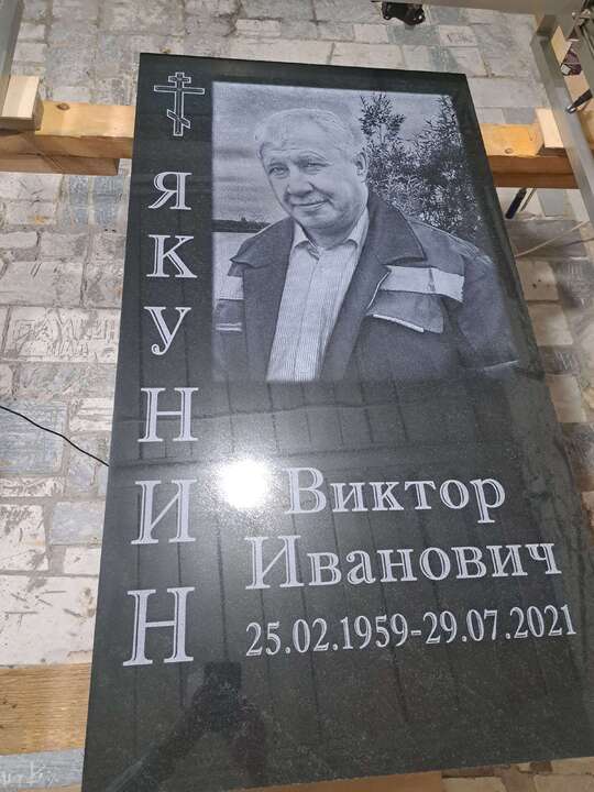

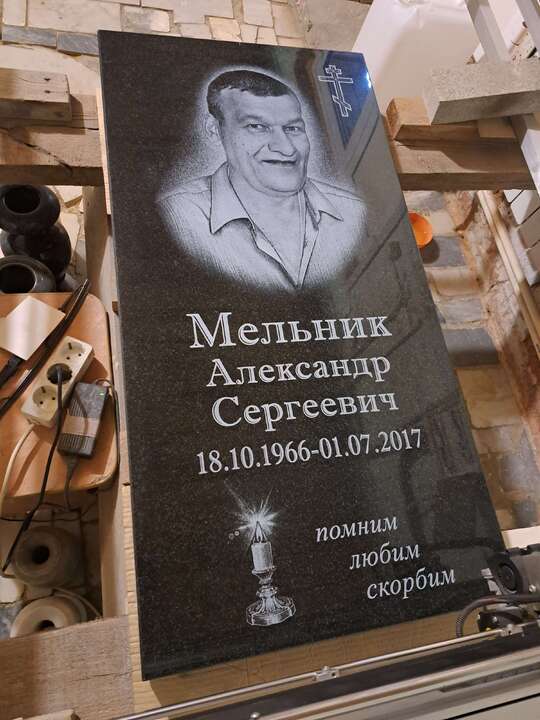

a-revus Опубликовано 23 октября, 2024 Опубликовано 23 октября, 2024 В новый 24 год купил роботикс TC5060R, весь сезон катается на заднем сиденье авто. Объезжаю несколько кладбищ за день, крытых мастерских нет, вся работа под открытым небом, дожди мочили, мороз минус три выдержал, где камень валялся, там и делал. В целом бьёт хорошо, если игла острая. Когда игла тупая, удар посильнее и тоже зашибись.. Один косяк есть, победить не получается, если закинуть в программное обеспечение условный круг не важно какого оттенка, не важно с какой растушевкой, 50 или550 пикселей, результат один и тот же, справа и снизу рассеивает точки, слева и сверху отбивает линией
Soaring man Опубликовано 23 октября, 2024 Опубликовано 23 октября, 2024 5 часов назад, a-revus сказал: справа и снизу рассеивает точки, слева и сверху отбивает линией это косяк не станка а самого алгоритма раскладки точек. В кореле разложи в джарвис например в 1 бит, будет тот же эффект. Я для лазера в кореле перед раскладкой переворачивал ретушь, если она с фоном, чтоб рассеивание было именно на фоне. Только он рассеивает и кучкует просто сверху и снизу (и станок и корел). По этому и на нём портрет если с фоном то бью кверх ногами. Тогда всё норм. 17 часов назад, ПавелСерп сказал: (но прям с завода может прийти с косяками) Паша, тебе похоже повезло с сауно) потому что они с куда бОльшей вероятностью могут прийти с завода с косяками) и техподдержка ничем особо не поможет. У миртелс с этим куда получше. Я помимо того что уже массу станков настроил удаленно, сам работал на двух сауно, и вот сейчас уже третий роботикс (один из них был абсолют, почти тоже самое). Так вот если роботикс нормально работает, то он работает себе без проблем. А сауно регулярно ломаются) ну, станки хорошие конечно, если попались не проблемные. Но они гораздо более прихотливые. Но вот 12 версия пошла там очень много брака.
