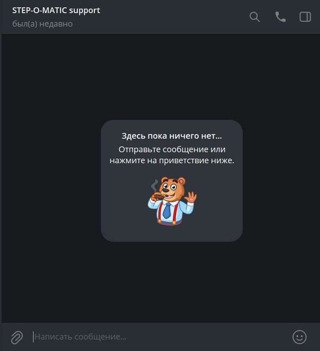

Alexander90 Опубликовано 24 октября, 2024 Автор Опубликовано 24 октября, 2024 Я бы такой не купил, пришёл на производство, он уже стоял. Не особо он шевелиться при выключенном станке, а вот по оси Z опускается сразу, но через разТех поддержка там конченная, сами разобраться не могут, 2 раза приезжали. Позвонить им не как, а в телеге через раз отечают.
