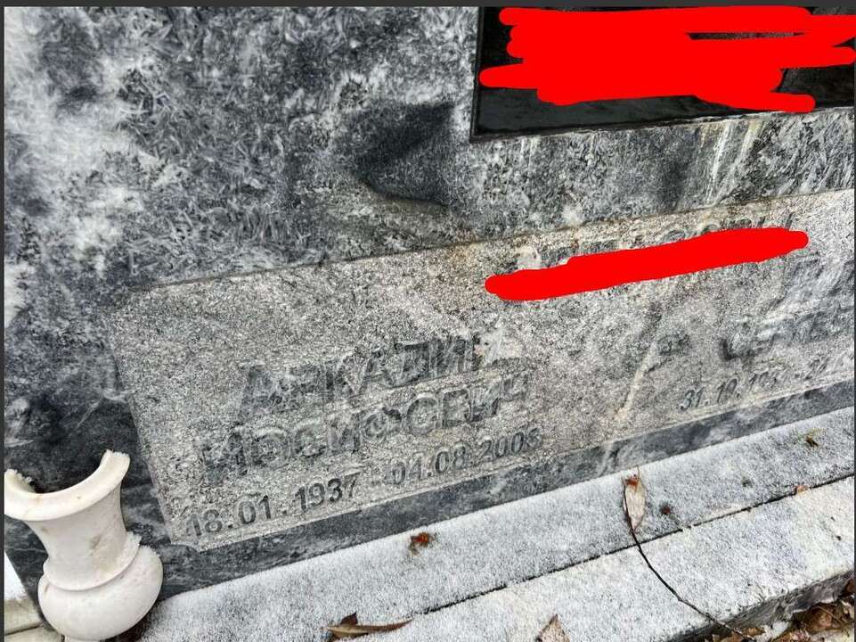

MVKan Опубликовано 2 ноября, 2024 Автор Опубликовано 2 ноября, 2024 1 час назад, Jedka сказал: Ну фиг знает.... может если только надпись простую вырубную делать, а не рельеф. Да, глубокая рубка куда лучше смотрится. На фотке кстать темный магнезит, а я видел в основном светлее с редкими вкраплениями черного

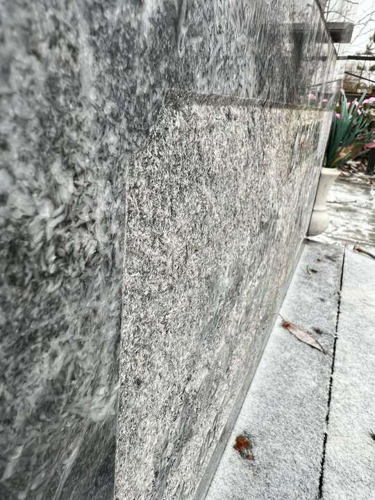

Jedka Опубликовано 2 ноября, 2024 Опубликовано 2 ноября, 2024 (изменено) 7 минут назад, MVKan сказал: поясните, что такое корка, а то я рядовой клиент ) Отпиленая сторона от блока. один край ровный (лицо), а задняя, как получится.... может естественный скол... а может и со следами от шурфов. 26 минут назад, MVKan сказал: Да, глубокая рубка куда лучше смотрится. На фотке кстать темный магнезит, а я видел в основном светлее с редкими вкраплениями черного Тут на самом деле глубокая рубка.... просто есть две ее разновидности. Когда буквы рельефные (убирается камень вокруг букв, как на фото) и когда сами буквы рубятся внутрь, а материал вокруг букв, не трогается. Что касаемо цвета... изначально он был светлей. Просто этот камень мне в глаза бросился, лет 10 назад... я его приметил... понаблюдал. Расстроился. Да и сама камера на телефоне моем, фотографирует темней, чем есть на самом деле. Изменено 2 ноября, 2024 пользователем Jedka
Владимир1986 Опубликовано 2 ноября, 2024 Опубликовано 2 ноября, 2024 1 час назад, Jedka сказал: Ну фиг знает.... Судя по фоткам полировка да же очень хорошо держится... 👍 👍 👍
Jedka Опубликовано 2 ноября, 2024 Опубликовано 2 ноября, 2024 7 минут назад, Владимир1986 сказал: Судя по фоткам полировка да же очень хорошо держится... 👍 👍 👍 полировка да, удовлетворительно. к остальному вопросы.
