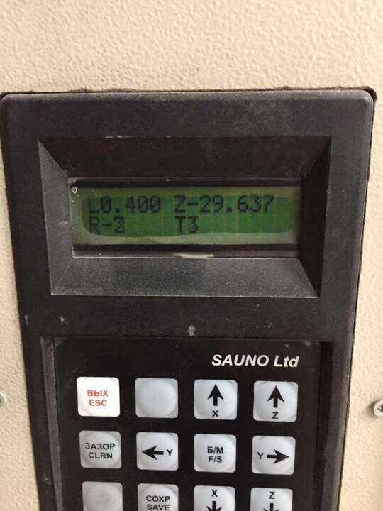

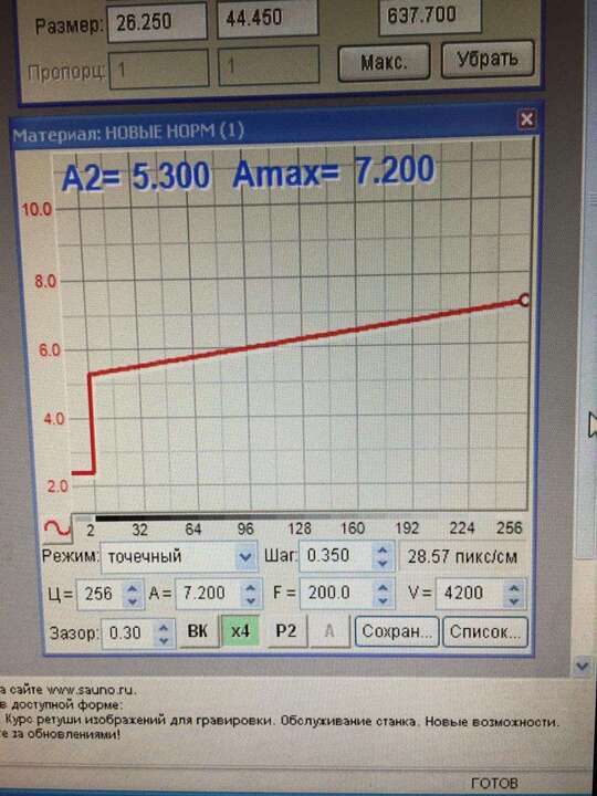

Всем привет! Подскажите, что эти цифры с настройками на дисплее обозначают? 400 я понимаю что это зазор, и взаимосвязаны ли эти настройки с настройками в программе Engrave как на втором фото? При изменении зазора с 0.40 на 0.30 в настройках Engrave на пульте значения не меняются, также и остаётся число 400. Так и должно быть?

Зазор выставьте: 0,28
Шаг: 300= что бы значение пикселя на сантиметр выходило 33.33
f = скорость ( 200) вполне приемлемая, после 275 ( обычно появляются полосы)

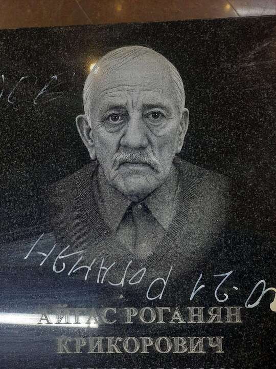

ну там одна только работа на камне... ну на твердую 4...  не более... далеко не вау... мало инфы что бы оценить мастерство... если это самая лучшая работа за 8 лет.... это печаль (оценочное суждение- моё личное мнение)
а ретушь огонь. 5
к дизайну тоже есть вопросики...  прям вопросище... - дизайн вырви глаз... 4 разных шрифта на одном  макете... ГЛАЗААААААА... как теперь это развидеть...

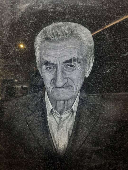

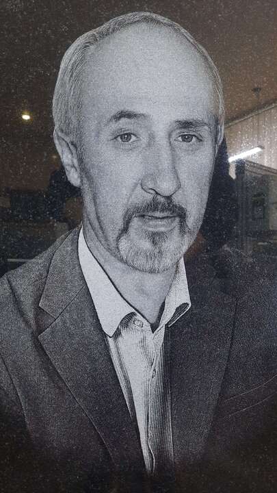

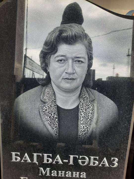

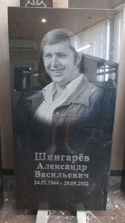

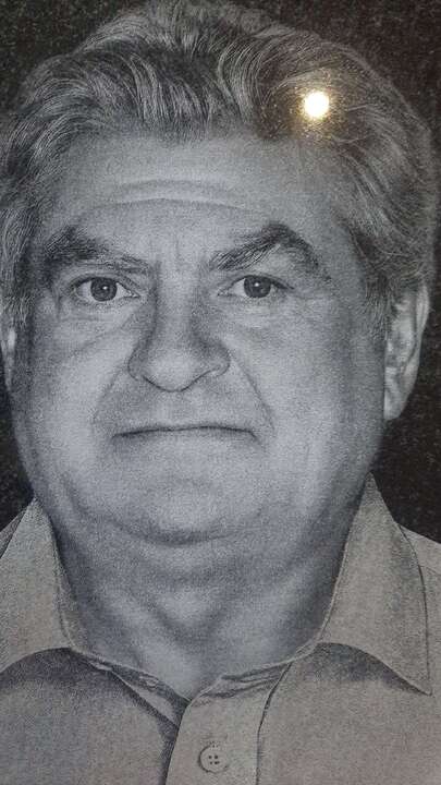

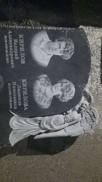

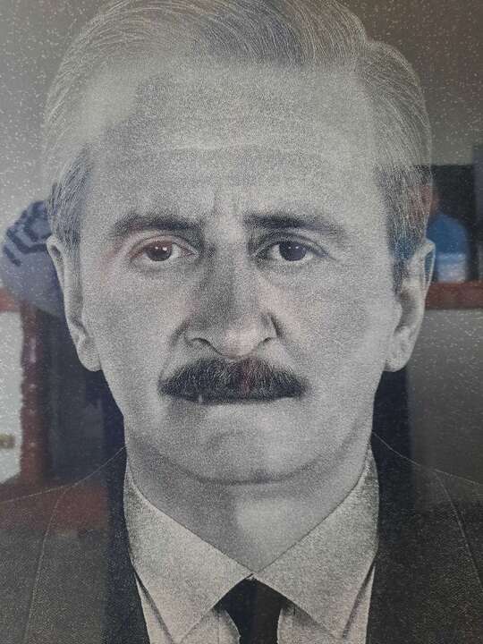

пошёл заморочился. пофоткал... это со станка, некоторые ещё не беленые
а вот в таком виде они уезжают с цеха...
сорян, камера не ахти... но я думаю общее представление передаёт.
  • Нравится 7
качество на уровне:good: На каком станке работаете?
все станки сауно... 9,11,12 версии
комбинированный режим - это для искусственного камня... для литья.... для гранита точечный режим... пиши на вацап) поговорим

@Step44 всё индивидуально, я настраиваю по цветовому клину, в энгрейве создаю цветовой клин в 16 вроде оттенков, ну и кручу ползунки пока мне не понравится результат, ну а так стандарт с которого можно начать это 3400/7400 (у меня так изначально было выставлено), ещё результат от разрешения зависит в котором работаете.
