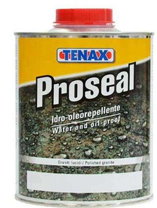

Кирилл18 Опубликовано 14 ноября, 2024 Автор Опубликовано 14 ноября, 2024 @kamnerez ещё я видел как покрывают каким то специальным покрытием "антидождь", пользовался кто?
Портач Опубликовано 14 ноября, 2024 Опубликовано 14 ноября, 2024 @Кирилл18 я пользуюсь пропиткой для камня, но в последнее время отказался от неё. Портрет становится темнее, рябее. Возможно, просто вскрывает недостатки гравировки. Я так понимаю, под "антидождём" обычно подрузамевают покраску акрилом.
kamnerez Опубликовано 14 ноября, 2024 Опубликовано 14 ноября, 2024 @Кирилл18 Пробовали, но не пошло, он контраста не добавляет. Особенность рынка в нашей деревне. В восьмидесятых вообще никто не красил. Потом, когда в девяностые цены начали скакать, ушлые кооператоры додумались гравировать на дешёвом змеевике. Камень неоднородный, пятнистый, вот и начали затирать масляной краской. Портреты яркие, белые, вот народ и начал требовать " хочИм такой же"... Пришлось всем красить. Единственное, краску надо брать не российскую чтоб не желтела. С этим,правда, сейчас сложно, ссанкции. Акрилом не пользовался, поэтому оценить его долговечность не могу.
