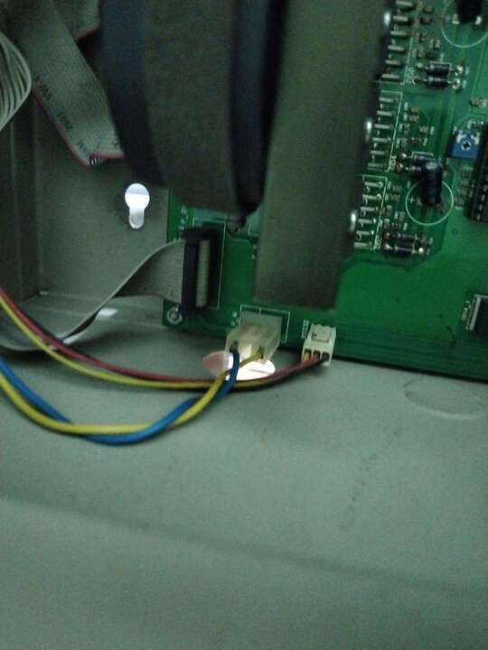

Shuriken Опубликовано 20 ноября, 2024 Опубликовано 20 ноября, 2024 В общем рисовал станок , рисовал и решил отдохнуть) нет изображение на камне , даже градиента , вообще ничего , звук жужжания есть , короче вид работы есть , результата нет. Сила удара была максимум 7 , заменил провод М , вроде как стала 10. Но всё равно не помогло , в чем может быть проблема ?
Esli vdrug Опубликовано 21 ноября, 2024 Опубликовано 21 ноября, 2024 @Shuriken короче это может быть что угодно. Лапка датчика может в какой-то момент прокручиватся. У меня сейчас тож слабо печатал. И нашла причину. Сини жёлтый провод. Если его юзать, плавала сила удара.
ARM Опубликовано 2 июня Опубликовано 2 июня @Shuriken Здравствуйте. В чем была проблема? У меня была такая история, решалась чисткой зазора между магнитами.
fenix Опубликовано 2 июня Опубликовано 2 июня 5 часов назад, ARM сказал: решалась чисткой зазора между магнитами. Чем и как чистили зазор между магнитами?
ARM Опубликовано 8 июня Опубликовано 8 июня @fenix я перед каждой гравировкой продуваю всю головку и в том числе зазоры между магнитов сжатым воздухом из баллона. Их можно купить в интернете или любом компьютерном магазине. Предназначен для чистки клавиатуры. Очень удобно и легко чистится, в том числе и клавиатура рабочего компа. Если у вас пыль между магнитами спрессовалась, то думаю можно очень, очень тоненькой плоской отверочкой разворошить и продуть сжатым воздухом. Но лучше до такого состояния магниты не доводить.
