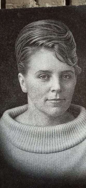

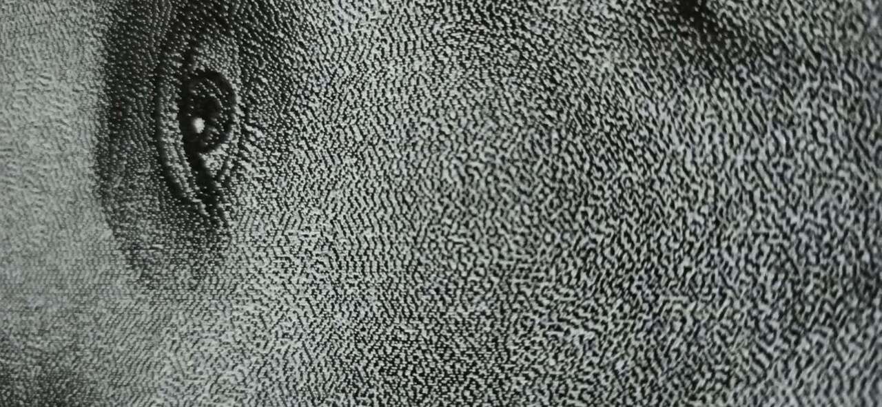

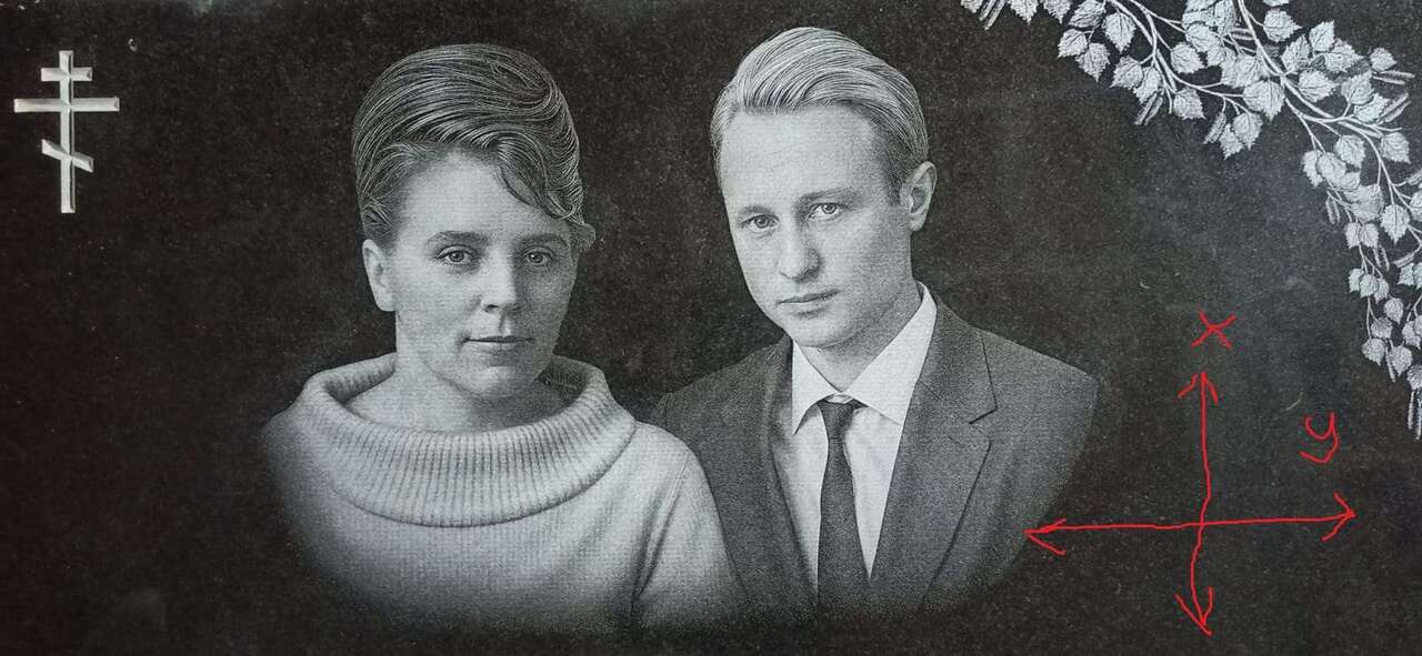

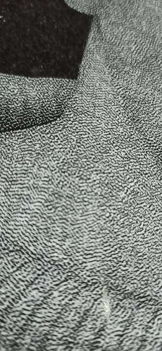

Церетели Опубликовано 29 ноября, 2024 Опубликовано 29 ноября, 2024 Доброго времени суток. Начал полосить станок Миртелс "Роботикс ТС60120R". Проблемы происходят по оси Х. Проверял подшипники и смазывал их. Каретка бошки то же новая, полосы были и до замены каретки. Новый ЮСБ провод не помог. В чём собственно может быть проблема? Всего скорей напишите, что провода, но хотелось бы услышать и другие варианты. И если провода, то какие именно? Проходы: 4-6 слоёв по 1 удару сила удара 195\220 dpi 85 пикс.\дюйм скорость:70
Connar Опубликовано 29 ноября, 2024 Опубликовано 29 ноября, 2024 ремень, и шестеренки. они дают шаг такой 1
Денис Кашмелюк Опубликовано 29 ноября, 2024 Опубликовано 29 ноября, 2024 На двойном проходе попробуйте.
Soaring man Опубликовано 29 ноября, 2024 Опубликовано 29 ноября, 2024 12 часов назад, Церетели сказал: Всего скорей напишите, что провода Вряд-ли это провода. Скорее механика. Люфты поищите. А проще, в сервис обратитесь. Он щас у них норм работает.
Винни-Пук Опубликовано 2 декабря, 2024 Опубликовано 2 декабря, 2024 Для начала просто подтяните ремень на Х, если не поможет, то лучше всего поменять шкив и ремень. Причин может быть несколько: 1 износ шкива 2 износ ремня 3 неровно стоит мотор или сателлит 4 возможно подклинивает подшипник. 1 1

Grigorii Опубликовано 3 декабря, 2024 Опубликовано 3 декабря, 2024 (изменено) @Церетели вам нужно промыть и заправить каретку на оси икс маслом iso vg68, один кубик из инсулинового шприца без иглы заправьте, так же на зет и игрик заодно на ось зет 0,5 кубика хватает излишки незабываем убрать а то на портрет накапает после горелкой выжигать нужно будет Изменено 3 декабря, 2024 пользователем Grigorii
Romeo Опубликовано 3 декабря, 2024 Опубликовано 3 декабря, 2024 Натяжка ремня и обслужить смазку. У меня такое было. пс портреты красивые, ретушь хорошая 1
Wanderer3000 Опубликовано 4 декабря, 2024 Опубликовано 4 декабря, 2024 99% это износ зубьев шкива по Х! ... Ремень навряд ли... 3Мх15 не так легко стереть! Провода тут вообще не причём!

Церетели Опубликовано 21 декабря, 2024 Автор Опубликовано 21 декабря, 2024 По итогу проблема оказалась в натяжном сателлите, а именно в пружинной шайбе. Она перестала пружинить и из за этого шкив ремня начал гулять вверх-вниз сильнее положенного. В 16.12.2024 в 08:57, Connar сказал: Скажите. сколько сейчас расценки на сварной стол под миртелс? который они чертежи шлют со станком? который 120/60см. примерно Не знаю, не заказывали.
