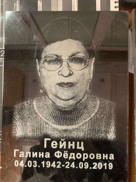

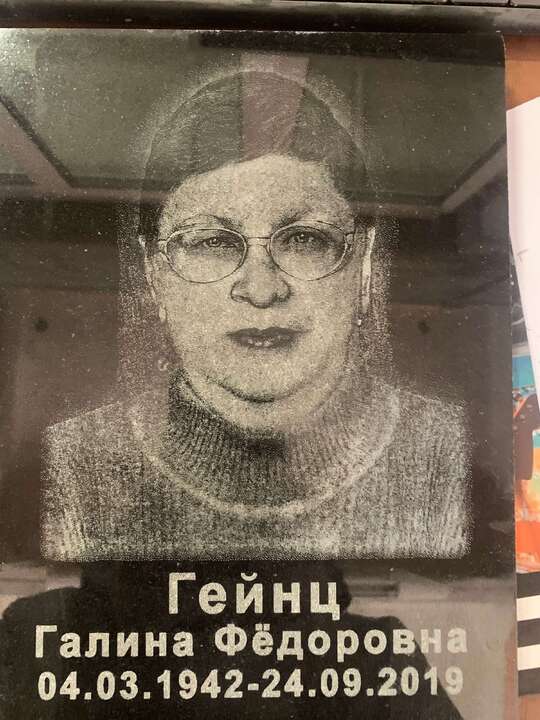

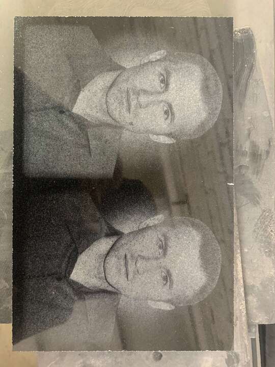

Александр 96 Опубликовано 14 января, 2025 Опубликовано 14 января, 2025 Здравствуйте!!! Помогите кто может На лазере с одинаковыми настройками выходят всегда разного качества портреты
Александр 96 Опубликовано 15 января, 2025 Автор Опубликовано 15 января, 2025 Настройки даже уже не помню Программа RDWorks 8v

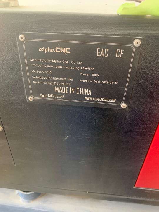

Eraser Опубликовано 15 января, 2025 Опубликовано 15 января, 2025 (изменено) Предварительно, предположительно, по тому, что смог рассмотреть. Настройки одинаковые, а материал разный, настройки надо подбирать под каждый материал. Полагаю ретушь надо давануть по белому, поднять по серому... или снизить мощность, или увеличить интервал (ScanGap). Если правильно разглядел портреты сделаны разными битовыми картами, т.е при формировании 1bit-ой картинки, использовались разные алгоритмы, однозначно разные битухи на разном материале с одинаковыми настройками будут отличаться. Надо смотреть в последовательности и взаимосвязи: Ретушь -> Материал -> Корректировка тонов, уровней ретуши -> Алгоритм выгона в 1bit -> Материал -> настройка (подбор) параметров (режимов) гравировки ->Запуск гравировки -> коррекция режимов гравировки (как правило только мощность) в процессе работы -> результат Станок в RDWorks 8v правильно настроен? Тест геометрии делали? Компенсация инерции настроена, правильно? Станок б/у? Много "пробежал" со слов прежнего владельца, по данным с контроллера... соответственно бэклаш по Х настроен ? 80W для гравировки камня многовато, сам не баловался таким но знакомые рассказывали про гравировку через влажную газетную бумагу на 100W трубе. Изменено 15 января, 2025 пользователем Eraser 1
Connar Опубликовано 15 января, 2025 Опубликовано 15 января, 2025 шляпу какую то купили. не для камня сделанную
Александр 96 Опубликовано 15 января, 2025 Автор Опубликовано 15 января, 2025 6 часов назад, Eraser сказал: Предварительно, предположительно, по тому, что смог рассмотреть. Настройки одинаковые, а материал разный, настройки надо подбирать под каждый материал. Полагаю ретушь надо давануть по белому, поднять по серому... или снизить мощность, или увеличить интервал (ScanGap). Если правильно разглядел портреты сделаны разными битовыми картами, т.е при формировании 1bit-ой картинки, использовались разные алгоритмы, однозначно разные битухи на разном материале с одинаковыми настройками будут отличаться. Надо смотреть в последовательности и взаимосвязи: Ретушь -> Материал -> Корректировка тонов, уровней ретуши -> Алгоритм выгона в 1bit -> Материал -> настройка (подбор) параметров (режимов) гравировки ->Запуск гравировки -> коррекция режимов гравировки (как правило только мощность) в процессе работы -> результат Станок в RDWorks 8v правильно настроен? Тест геометрии делали? Компенсация инерции настроена, правильно? Станок б/у? Много "пробежал" со слов прежнего владельца, по данным с контроллера... соответственно бэклаш по Х настроен ? 80W для гравировки камня многовато, сам не баловался таким но знакомые рассказывали про гравировку через влажную газетную бумагу на 100W трубе. Спасибо все проверю что написали Станок брали новый в Китае просто стоял 5 лет вот только руки дошли
Eraser Опубликовано 15 января, 2025 Опубликовано 15 января, 2025 44 минуты назад, Александр 96 сказал: просто стоял 5 лет Живут же люди, могут себе позволить Ну а если серьёзно, то после такого срока простоя (ещё с учётом условий хранения) категорически рекомендуется полное ТО оборудования. - ревизия приводных ремней, в идеале их замена (только вот на что сейчас менять ... ) - однозначно юстировка лазерного тракта, если труба в рабочем состоянии - тест лазерной трубы, CNC форумы всякие в помощь - замена, смывка и т.п. всей смазки - проверка проводов на целостность изоляции, их креплений, окисления разъёмов, контактов - протяжка или ослабление винтов, болтов ... чего там трудовая интеллегенция ПОДНЕБЕСНОЙ накрутила на направляющих - х.з. ещё чего ... но нужного для начала проведения тонких настроек гравировки. Ещё время есть, если планируете в сезон работать. P.S. На тесты не обязательно полный портрет отжигать, один глазик тоже не всегда информативно, можно брать пол портрета с одеждой или прической. И плиточку сэкономите ... у меня бывает и стела 110х500 вся в картинках 10см х 10 см. Для отладки настроек станка, его механики лучше использовать очень хорошую плитку или её обрезки, на ней виднее, что где и как жгётся. Ещё как то у соседей ... мебельщиков стырил ламинированные фасады МДФ, ну они у них тоже лет 5-7 в цеху провалялись... короче, на мин. мощности тоже очень удобно тест на компенсацию энерции и значение бэклаш отлавливать.
