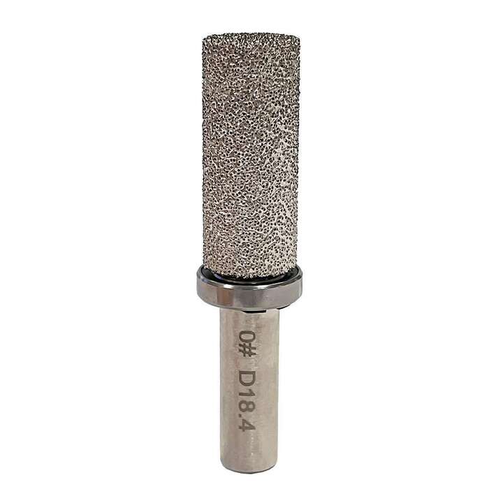

zelenok Опубликовано 14 января Опубликовано 14 января (изменено) 1 час назад, СОЮЗ сказал: В общем хочу сам повторить такие вещи в камне: Ну, ты вводишь в заблуждение первым постом Тут всё проще-болгарка с диском и черепахами, шуруповёрт с коронкой в углах и ручной фрезер с обгонной напылённой фрезой и линейкой, в некоторых случаях может понадобиться погружная пила Желателен правильный шаблон для отверстия и умение считать. Ну и руки по любому. 1 час назад, СОЮЗ сказал: Он вроде даже мягче габбро. Очень не всякий-связка фигня, а кристалл порой очень крепкий, кварц, особенно в дорогих представителях с крупными вкраплениями натуральной породы Изменено 14 января пользователем zelenok 1
СОЮЗ Опубликовано 14 января Автор Опубликовано 14 января 1 час назад, zelenok сказал: с обгонной напылённой фрезой ФОто примера можно?
zelenok Опубликовано 14 января Опубликовано 14 января @СОЮЗ Эта самая похожая, но конкретно эти в работе не видел, парни используют D16 медного цвета с посадкой под стандартную цангу. Нижний подшипник для обгонки по самой раковине без зазора(пошипник заклеивают бумажным скочем, что-бы не дай бог поцарапал) или верхний(как этот) подшипник для обгонки по шаблону или направляющей. С шаблоном работать достаточно просто.
