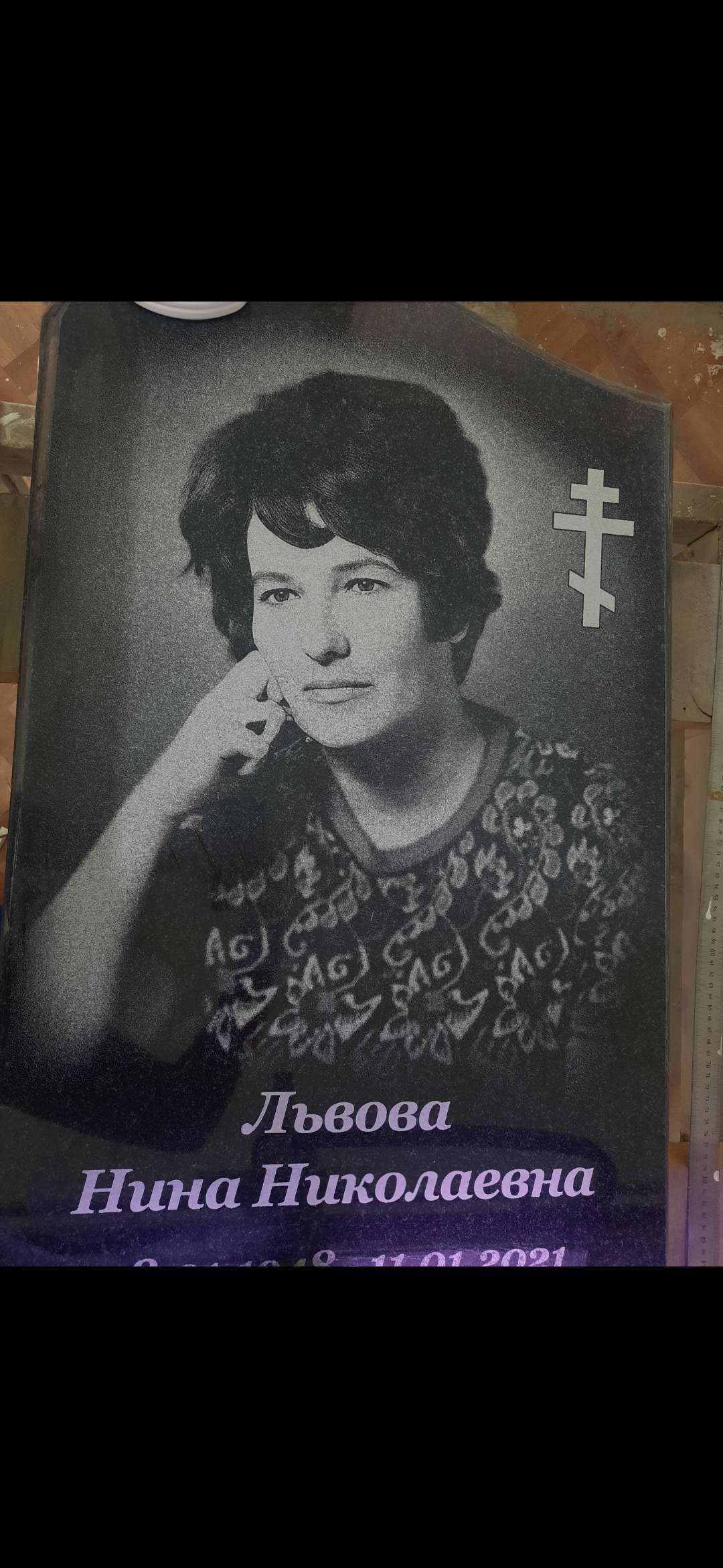

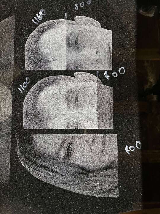

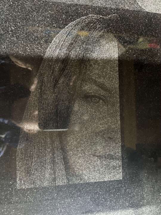

Всех приветствую в данной теме. Начну с начала. Станок уже давно во владении, работал в основном на мраморе рисуя клипарты особо не парясь просто закидывал и рисовал. Решил все таки попробовать себя на граните. Нашел ретушора, отправлял фотографию он мне готовую, подкидывал буквы и сразу закидывал в станок. Получалось достаточно хорошо но ретушор много косячил и на переделки уходило много времени. Поменял ретушора этой зимой и попробовал нарисовать на новой игле. Получилось плачевно (настройки завод, игла 0,05, удар был на ~900) + приложу как рисовал в прошлом сезоне на старых иглах с прошлым ретушором (настройки завод, игла 0.016-0.018 Россиия, 2 прохода, первый на ~900, второй на ~1300 ударов) ретушор сказал попробовать купить битовую карту и посмотреть как получится с ней. С ней действительно получилось лучше но лицо как будто засветлено. Прошу помощи в данном деле как настроить станок на работу без битовой карты, ибо покупать ее постоянно тоже деньги, но и с ней не все так гладко…

Меняю только силу удара и режЫмы с матрично-амплитудного на матричный.Но режимы меняю очень редко,это зависит от структуры камня.Индийиские,балтика и прочая "мозаика" как правило на матричном,ибо очень твёрдые.

Вообще,можно дать простую подсказку:..Это как проба пищи на соль.Когда у меня новая прошЫвка на моих старых станках или вот допустим недавно пару лет отработал в другой конторе параллельно на супер-новых Гравёрах-5,то вообще первый одинарный проход ставишь на 200-300 и смотришь как оно себя ведёт.И на зазор в том числе.А угол заточки игл меня особо не парит,лишь бы были острые....   Потом,не жалея потраченного НЕвпустую времени, на 5-6-й проход всё становится ясно.

Насчет сам себе ретушор да хорошо, но времени на это не хватает. И проблема у меня в том что например нос у девушки слился с щекой, это в станке дело или в ретушоре ?
Да.Зазор имею ввиду между иглой и поверхностью.Вот как раз по части зазора на рекомендации производителя  не особо обращаю внимание,каждый стрОчет как он хочет))...   У меня почти всегда впритык.Прямо даже чтобы чуууть-чуть(буквально лАсково) царапала полировку.
5-6 проход это в смысле от первого допустим на 300(сила удара) с каждым проходом можно силу удара добавлять на 100-150 делений примерно.Это опять же когда ПЕРВЫЙ РАЗ изучается прошивка или новый станок.И смотреть насколько "резкость" впечатляет так сказать.
Насчёт нос со щекой слился,я таки думаю у вас камень капризный,а не ретушёр.Ну то есть даже китайские(типа супер-чОррные) порой попадаются что называется "в пупЫрышку".Так что тут красочка(акрил белый) в самый раз может выручить на 90%!...  можно даже на два раза.Подождать пока первый слой краски впитается и высохнет,и через полчасика ещё на раз.

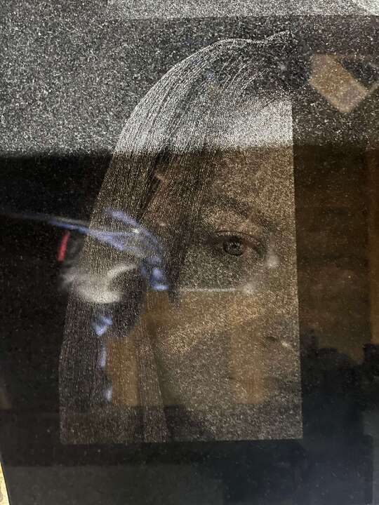

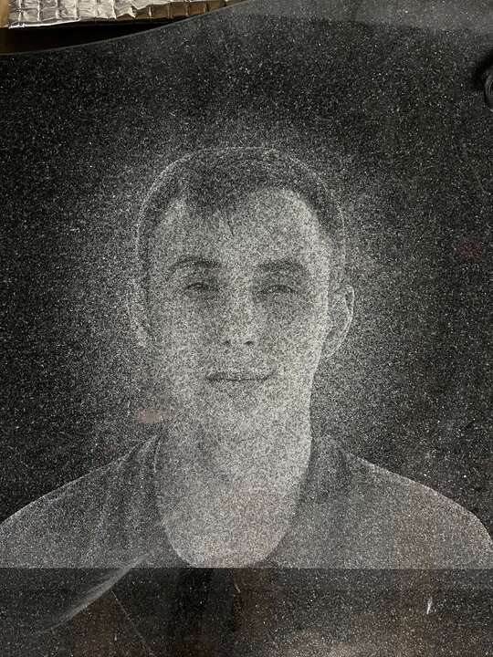

@GRUDOJNIK-HAWЁR))) сегодня добил все что хотел. Результат печальный(
И темнил парнишку, и удар менял, и полностью настройки станка сменил, и покрасил, и несколько проходов делал, и разные ужасы на разные проходы. Не могу понять в чем дело. Попробовать другой камень, но и такого тоже много
Вы когда в битовой версии смотрите,там же таких шумов нету?Непонятен адрес происхождения этих шумов.Действительно какая-то аномалия.

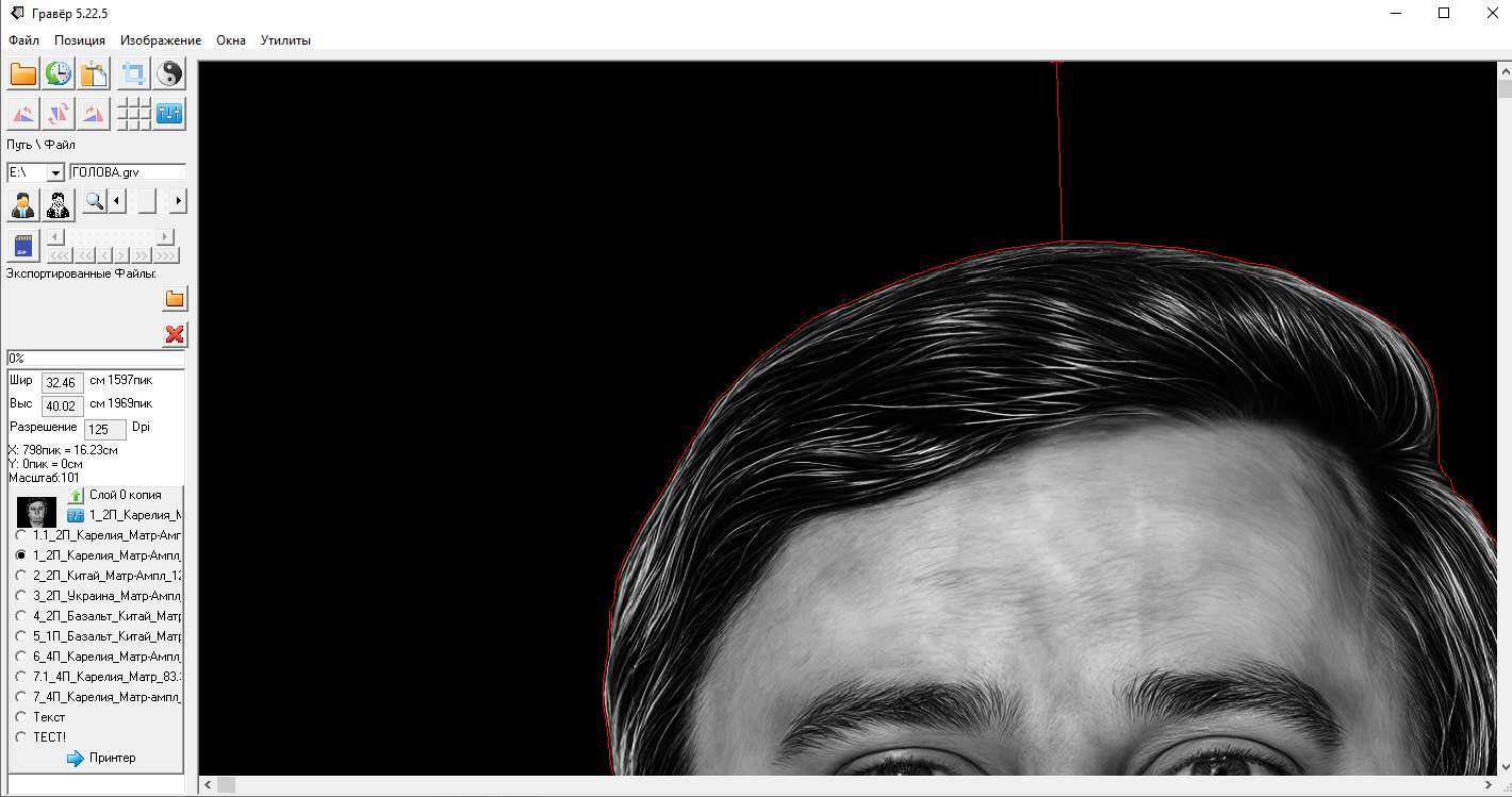

Посмотреть бы файл,когда в программе "Гравёр-5" на кнопочку "контур" уже нажато.
Возможно дело всё-таки в ретуши.Надо битовую версию бы глянуть.
Причин здесь может быть несколько.
 Автор, покажите ретушь.
Можно и в личку.

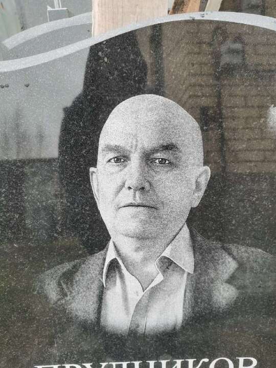

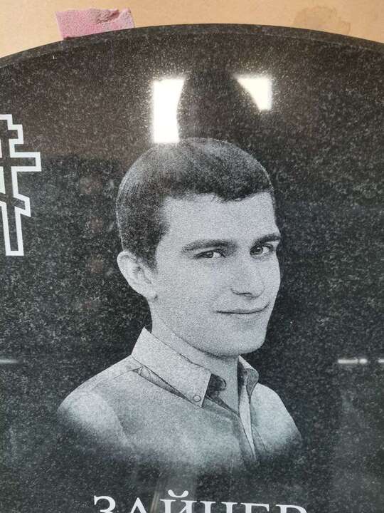

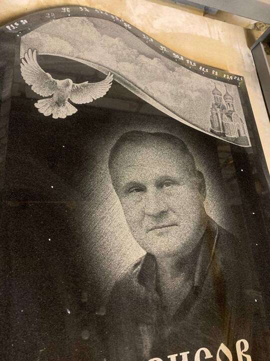

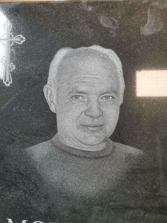

Здравствуйте, работаю с гравер 5 уже год, использую прошивку 5.20.15 смог методом проб и ошибок подобрать под себя настройки для карелии 3-4 прохода на мощности 90-95 (в зависимости от ретуши и самой фотографии). В среднем время на портрет на 100х50 камне выходит приблизительно 4 - 4,5 часа, про большие или несколько портретов на одно вообще молчу про время работы.
Вопрос такой к опытным людям, как лучше подобрать мощность и на сколько допустимо сократить проходы, чтобы ускорить процесс?
Вот примеры последних работ (более качественно заснять не вышло):
2e51b242-75e7-48e4-a18c-4c50aa89e521.jpg22deb332-8d86-4778-b060-6f7262486bb6.jpgcf88dee0-0127-4d62-be9b-3653b95a958b.jpg

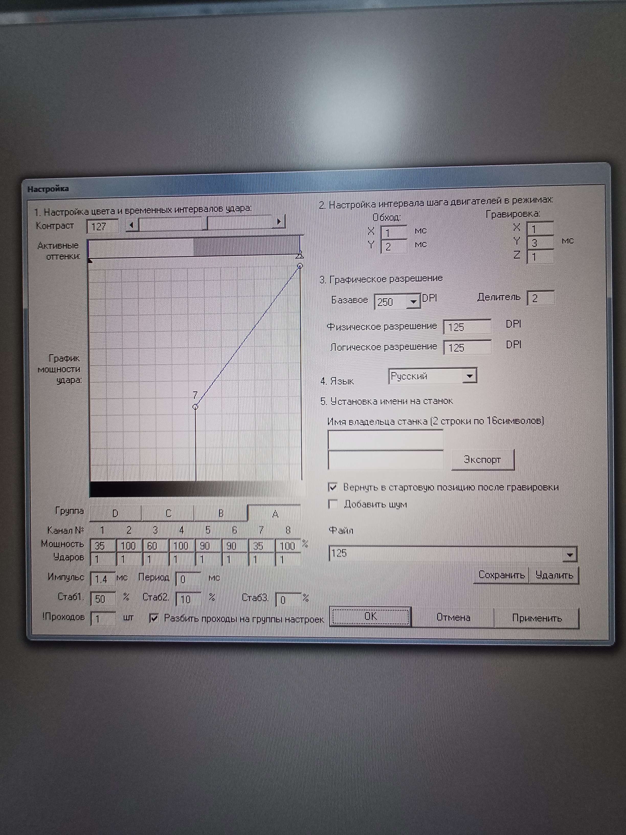

Двойной проход. Потом еще двойной проход.
"Скорость" - период 1.1, можно 0.9.
Либо использовать разрешение 83дпи. Там быстрее.

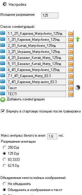

а каким режимом на Карелии делаете?
125dpi
0.9-1.
Проход двойной.
Настройки одни и для китая и для карелии
5 минут назад, 13alex сказал:
125dpi
0.9-1.
Проход двойной.
1_2П Карелия?
У меня программа старая.
Вы в программу что отдаете- jpeg или bmp, в фотошопе битовый формат используете?
