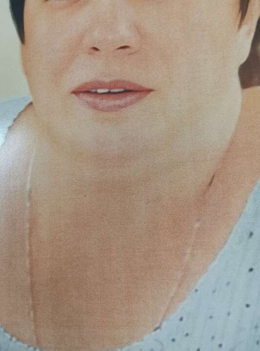

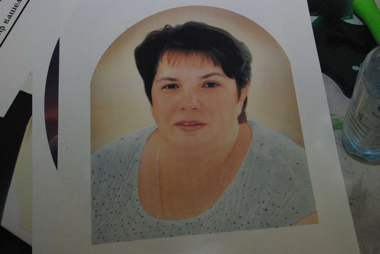

drshutka Опубликовано 1 февраля, 2025 Опубликовано 1 февраля, 2025 Доброго дня всем. Подскажите, на больших фото очень заметен "арбуз" именно на телесных тонах. Бывает прокатывает. Барабаны заменил. На модулях проявки зазоры проверил. Фото — прошу прощения, выбирал, чтоб полосы видно было. На мелких заготовках 13х18 и 18х24 проблем нет. А может их и не заметно.
basilok Опубликовано 1 февраля, 2025 Опубликовано 1 февраля, 2025 23 минуты назад, drshutka сказал: Подскажите, на больших фото очень заметен "арбуз" Так и не понял , что такое "арбуз". Без сленга можешь объяснить?
basilok Опубликовано 1 февраля, 2025 Опубликовано 1 февраля, 2025 @drshutka Ну, фотовалы тут совершенно не причем. А так причин может быть много, и блок проявки и блок формирования изображения и ролик заряда ленты определенного драма и плохие контакты в драме. Дистанционно можно только предположить.
vim221090 Опубликовано 5 февраля, 2025 Опубликовано 5 февраля, 2025 @drshutka полосы на всем изображении или на определённых местах? у нас были похожие полосы по жёлтому цвету, проблема была в модулях проявки, проверяй не зазор а шубу при перепадах температуры или влажности тонер комкуется, или мусор попадает и на шубе будут полосы, высыпаешь тонер и просеиваешь через мелкое сито, я использовал воронки для краски в автоэмалях продаются, в модулях проявки не разу не меняли расходники только периодически тонер просеиваем, а при замене фотобарабанов меняем весь комплект, барабан валы и ракель.
Samara63 Опубликовано 5 февраля, 2025 Опубликовано 5 февраля, 2025 Не мусор это. Он оставляет красивую четкую полосу. Красный или жёлтый цвет девелопер смотрите. Я б оттуда начал путешествие в мир неизведанного 1
vim221090 Опубликовано 5 февраля, 2025 Опубликовано 5 февраля, 2025 @Samara63 Да тоже может быт и в девелопере проблема, нужно смотреть разбираться
severnyi Опубликовано 6 февраля, 2025 Опубликовано 6 февраля, 2025 У меня тоже самое было только на херокс 6510 , такие же полосы один в один, так и не решил.
