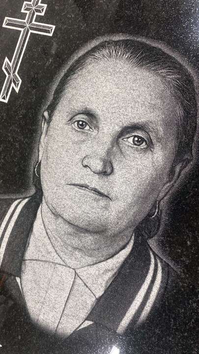

Эндрю 21 Опубликовано 5 февраля, 2025 Опубликовано 5 февраля, 2025 Здравствуйте дорогие друзья На днях приобрела себе станок в чем заключается моя проблема, помогите разобраться. Rita Shore делает мне фотографию свиду соблюдены все оттенки полтона. Перенёс на камень фото приложу После гравировки портрет получился вроде бы хорошо. , Начал красить по итогу по портрету начались как будто пятна подскажите что с этим делать может быть надо как-то поиграть с полу танами. Или может быть надо выбрать силу удара? Портрет сделал в один проход. Помогите разобраться пожалуйста
Soaring man Опубликовано 5 февраля, 2025 Опубликовано 5 февраля, 2025 1 проход мало для такого камня. Красить нельзя жирным слоем. Надо жидким тонким слоем, можно несколько раз повторять такую покраску. Иначе лезет рябь. 2 1
Эндрю 21 Опубликовано 6 февраля, 2025 Автор Опубликовано 6 февраля, 2025 @Винни-Пук когда купили станок там были выставлены параметры 130-230 и мы так и работали.на них проходили 2-3 прохода. А оказывается надо ставить и подбирать свои параметры а мы про это не знали , подскажите пожалуйста с каких параметрах начать пробывать. Кто то говорит 50/120 60/130 70/140 это правильно ? Мы просто новички немного не до понимаем
Borland Опубликовано 6 февраля, 2025 Опубликовано 6 февраля, 2025 Несколько проходов надо. Но скорей всего настройки нужно будет понизить, иначе перебьёт

uran Опубликовано 12 февраля, 2025 Опубликовано 12 февраля, 2025 Проходов нужно 2 - 3 и немного снизить силу удара. на каждом станке индивидуально.
Винни-Пук Опубликовано 25 февраля, 2025 Опубликовано 25 февраля, 2025 В 06.02.2025 в 21:42, Эндрю 21 сказал: @Винни-Пук когда купили станок там были выставлены параметры 130-230 и мы так и работали.на них проходили 2-3 прохода. А оказывается надо ставить и подбирать свои параметры а мы про это не знали , подскажите пожалуйста с каких параметрах начать пробывать. Кто то говорит 50/120 60/130 70/140 это правильно ? Мы просто новички немного не до понимаем Я бы начал с 80 180. Для начала нужно понимать как бъёт УГ. Разрыв между верхним и нижним параметром должен быть примерно 100, плюс минус 20, иначе не будет полутеней. Начальные параметры взяты с потолка их всегда можно изменить в настройках. Чем твёрже камень, тем выше параметры нужно ставить.
Церетели Опубликовано 26 февраля, 2025 Опубликовано 26 февраля, 2025 На габбро могу посоветовать 195\220 разрешение 85dpi Загружайте портрет три-четыре раза и бейте. (для новой иглы). Можно загрузить два раза и поставить двойной проход, но мне так не нравится. У меня такой же станок и если нижнее значение ставить ниже, то он просто тёмные места не пробьёт. Хотя всё подбирается индивидуально к ретуши либо наоборот. И да, зазор то же важен. У меня 0.25 Но к сожалению у них плохой контроль качества сборки и под другой станок могут потребоваться другие настройки
