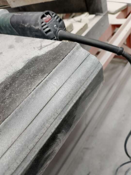

Доброго времени суток! Может ли кто подсказать, как полировать кантофрезные торцы гранита? Полирую не так давно, особо опыта нет. С прямыми торцами нет проблем, а вот кантофрнз не получается. Не могу понять, что делаю не так. Фото торца прикрепил.
@Dixon здравствуйте. Я так понимаю, уходит объём в местах, где шарошка не взяла с первого раза. И Вы точечно пытаетесь дополировать это место. Сам ни разу не полировал после кантофрезера. Я бы начал с 100ой шарошки и мягко, не надавливая полировал бы как можно большую площадь, не водя точечно.
Я галтели обычными черепахами полирую, на жёсткой липучке, правда приходится выпендриваться, то сверху заходить, то снизу, то с боков, короче, тут сноровка нужна под разными углами полировать.... 👍

Шарошками лучше не делать такие вещи,с черепашек сразу начинайте, процесс долгий конечно,много времени затратите , терпения нужно набраться.😀но результат будет .
