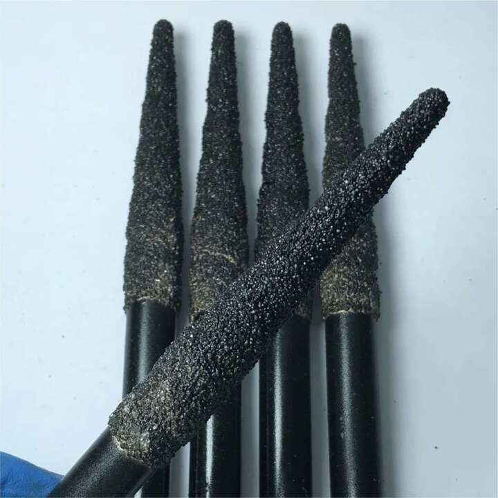

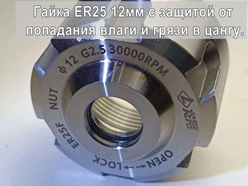

mr_Cat Опубликовано 13 февраля, 2025 Автор Опубликовано 13 февраля, 2025 19 часов назад, Алексеич сказал: На каких параметрах режете? стал резать напыленкой.. 700мм/мин, 1 мм по Z вот такие фрезы заказал на маркетплейсе гайку.. вот такую как поставлю - попробую - отпишусь.) на след неделе только пришлют

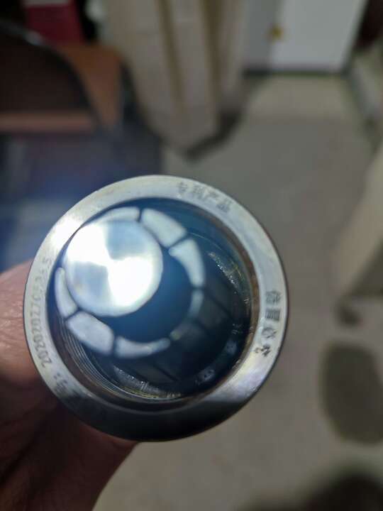

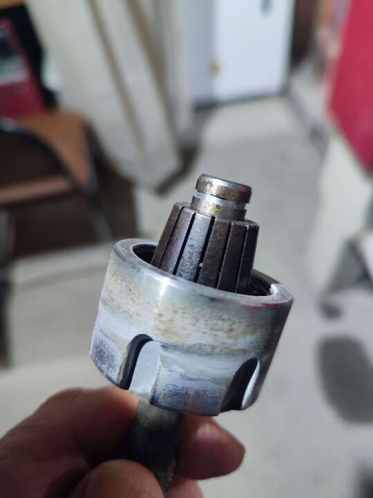

mr_Cat Опубликовано 21 февраля, 2025 Автор Опубликовано 21 февраля, 2025 на резке 11000, на гравировке 12000-15000... по звуку ориентируюсь.) Пришла гайка. попробовал.) Ощущения: - момент затяжки с новой гайкой совсем другой.. т.е. плавная нагрузка при закручивании.. На старой было - закручиваю рукой, потом начинаю закручивать ключом и в какой то момент момент затяжки ослабляется и где то полоборота полегче идет и потом полоборота доворот с усилием.. и так же когда отворачиваю гайку (только в обратном порядке). На новой - все плавно. Сделал один памятник - фреза на месте вроде.. гайка не отвернулась. единственно поменялся почему то звук, немного подсвистывающий стал. Думал фреза сточилась. поставил новую - звук не поменялся. Хотя может камень потверже (но камень из одной партии). Когда открутил гайку - цанга внутри сухая и фреза тоже.. раньше было все мокрое. в гайку вставлена резиночка, типа сальника. поэтому когда вытаскиваю фрезу - звук прикольный "ЧПООК". 1 1
