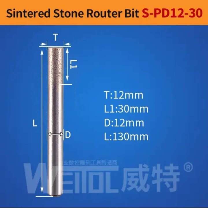

Dmitriy1 Опубликовано 14 февраля, 2025 Опубликовано 14 февраля, 2025 Использую только один режим : 15000об мин, шаг 0.3мм, глубина за проход 0.2, скорость резания 4500-5000 мм мин, при этом начало сильно жрать фрезы (10 12), допустим на одну арку из дымовского 1000*400*80 уходит полторы фрезы 12мм. Фрезы заказываю на али. Хочется узнать в чем на самом деле проблема, в режиме или все таки фрезы низкого качества. Фрезы спеченые алмазные по граниту длинна р/ч 20мм.
Церетели Опубликовано 15 февраля, 2025 Опубликовано 15 февраля, 2025 (изменено) Для начала фото фрезы пришли. Я так понял, что спечёнка. Попробуй обороты 10000-12000\мин и глубину за проход 1-1.5мм. Скорость 500-800мм\мин Изменено 15 февраля, 2025 пользователем Церетели
zelenok Опубликовано 15 февраля, 2025 Опубликовано 15 февраля, 2025 В 14.02.2025 в 10:14, Dmitriy1 сказал: Использую только один режим Какой станок используете? Какой шпиндель и какая глубина обрезки? Станок ровный Не помешает крупный план рабочей части сработанной фрезы на предмет замыливания алмазов и фото державки на предмет потёртостей. В любом случае с оборотами очень большой перебор(так называемый китайстайл для слабых шпинделей). Ориентир 6000-6500 оборотов(5.5кВт) или 7200-7500(3.5кВт), за проход 1.5мм, при скорости 650-800мм/мин. Фрезу вскрыть об 3-ю шарожку на холостом ходу, выставить вылет фрезы из шпинделя равному глубине раза+1.5-2см для прохода воды(для обрезки 8рки вылет 10см) Дымовский не очень удобный материал для подбора режимов обрезки, рекомендуют ставить силикатный кирпич по пути обрезки в месте где фреза выходит из камня для постоянного вскрытия алмазов на каждом витке. Рекомендую сразу приработать тело державки фрезы выше режущей части на всю глубину погружения(той-же шарожкой уменьшить диаметр, что-бы режущая часть выпирала хоть на десятку-другую). Не жалейте воды в зоне реза.
